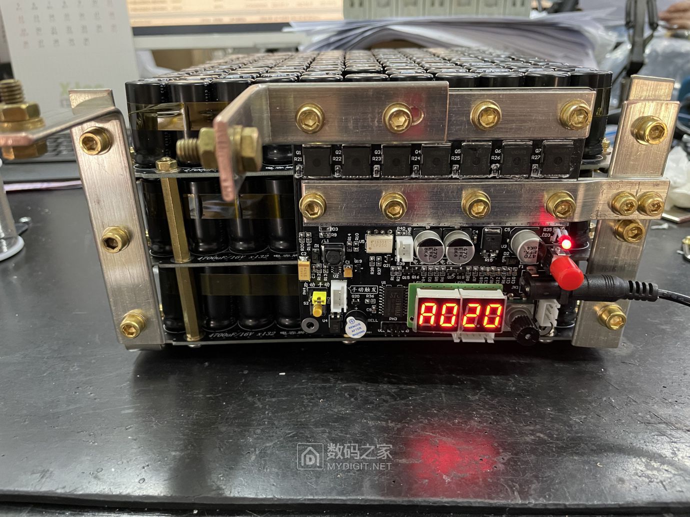

我现在已经换了一台4法拉电容的点焊机了,够劲!铝镍复合带都能点,可以点大单体了。
