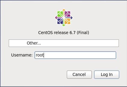

手头拿到一块金士顿 SV300S37A/120G,发现接入电脑不认盘,随即想到开卡,主控是CL13824,存储芯片是FT16B08uct1,高兴的是在本论坛找到一个教程新手向SandForce SF2281主控SSD开卡虚拟机详细教程 - SSD存储技术 数码之家 (mydigit.cn),满以为能解决问题,遗憾的是本人水平太低吧好多地方弄不懂,于是来这里请朋友指导一下,第一个问题是他的帖子里的第一部分第4点,我安装的软件里,打开虚拟机找不到如下界面:
4. 点击other,输入root,点击login,输入123456,点击login,进入系统。
下载附件
[color=rgb(153, 153, 153) !important]2021-5-23 00:34 上传
第二个问题是原帖子的第二部分第1点里的sf2281/gensis-bd文件夹找不到:也不知道去哪里下载。

作者: fuhuaiyu464    时间: 2024-3-25 11:49
1、安装好虚拟机后点击“开启此虚拟机”,然后就会加载虚拟机,就会出现登录界面了。
2、几个插件进目录挨个双击,安装,就可以开卡了。

谢谢指教,1.我就是如此操作后没有登陆界面,不知道什么问题。2.sf2281/gensis-bd这个文件夹找不到,不知道在哪里下载啊。
作者: 虎啸    时间: 2024-3-25 13:37
1.我就是如此操作后没有登陆界面,不知道什么问题。如图:
[attach]2069459[/attach]
