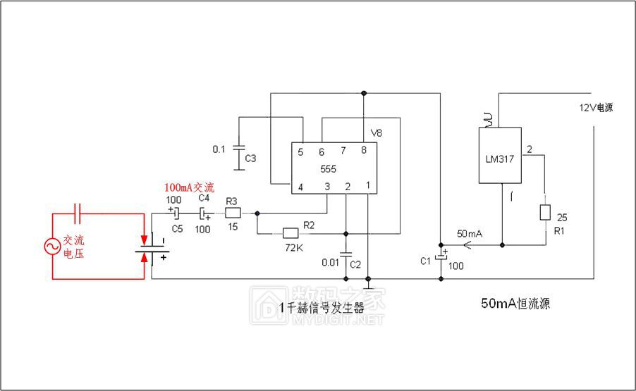

前几年在论坛很流行LM317+NE555毫欧表辅具,虽然现在TS457内阻仪风靡,还是想仿制@大森林的小草 的电路:也分享下自己做的NE555内阻仪
看起来挺简单的,JP免费打板,焊接好元件,调节317恒流源电流为100mA

切入正题,以上看起来一切正常,但是实战却惨败
先用普通鳄鱼夹,测试200mΩ电阻,正常的话应该显示20mV,实际显示40多mV

看来是555电路有问题,但是不知道问题具体出在哪里,失败失败
作者: 人艰不拆了    时间: 2024-4-3 17:10
兄弟,是交流100ma,不是直流100ma

LM317输出的直流100mA呀,后面经过555变成交流的
作者: 人艰不拆了    时间: 2024-4-3 17:15
你的夹子似乎接的也不对吧
作者: 人艰不拆了    时间: 2024-4-3 17:16
你得把交流调成100ma的有效值

开尔文夹这样接的:
母座5V——夹子电流+
母座D- ——夹子电压-
母座D+ ——夹子电压+
母座GND——夹子电流-
[attach]2076642[/attach]

这个我做过,上负载后,电流和频率都会下降,电流从10欧-0.0005欧变化大概是102-98mA,作为定量使用只能看个大概。我的表分辨率高一点,mV档是50.000mV量程的,5欧调到500.0X mV的前提下,测5毫欧显示0.50X mV,测电阻可以看个大概的,但电池因为我没有内阻仪,不知道参考应该测出来是多少
另外这个555输出交流方波是严重畸变的,你的表不是真有效值表,有理由怀疑会引起测量误差

317出来是50mA直流,555出来是交流100mA,我两个表一个可以测交流电流,另一个就不对,但电压档都没问题,直接用317出来的直流测小电阻挺准的,交流测电池内阻只能用来筛选
https://www.mydigit.cn/thread-441407-1-1.html

这个电路肯定没有问题,我做过,精度足够了。说这个电路不能用的,基本上都是测量方法不对,别想的太复杂,原理就是100mA的交流电加在电池上,测交流电压,你不管用什么电路,只要能把交流电加到电池上就行,接好就不用管了,然后另外拿一个表去测电池两端的交流电压。楼主的夹子,原理图跟示意图一比较,明显接错了,还量个鬼啊。
https://www.mydigit.cn/thread-422121-1-1.html

万用表笔应该也接触被测电阻上。

LM317输出的直流 轻松调到100mA,经过NE555后交流只能在60-70mA之间调节,这就尴尬了,万用表读数要乘以14-16.6

原作者的万用表笔通过电容接到被测电阻,您这么一说提醒我直接接到被测电阻试试

你原理图上,绿黑线是走电流的,红白线测电压。实物图也是,万用表接USB座的1、2脚,鳄鱼夹接3、4脚。但是下面开尔文夹示意图上,1、4红黑线是电流线,2、3绿白线是电压线。
作者: gy9319    时间: 2024-4-6 08:51
你的接法不对.
J3的一脚接万用表的正,2脚接负.
用开尔文夹,VCC和D+接一个夹子做正极,另外两根线做负极
单独用J2接普通鳄鱼夹,VCC和D+需要短接,GND和D-也要短接,

你的LM317的输出接错了,out端直接输出给555
