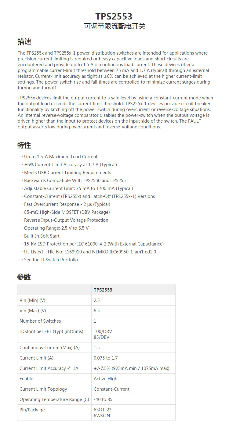

原装正品 1盘/3000只
PDF文档参考链接:
http://www.ti.com.cn/product/cn/TPS2553?keyMatch=TPS2553DBVR&tisearch=Search-CN-Products
