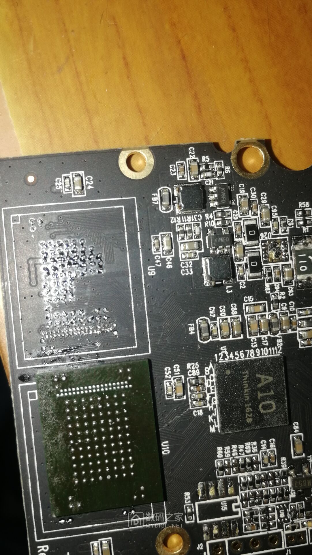

标题: 这啥颗粒?在JMF608上拆下来的
在JMF608上拆下来的 @perter
作者: q562379863    时间: 2019-6-12 10:33
应该是BGA100的EMMC,内部flash 引出的
作者: ccz09245    时间: 2019-6-12 10:58
这个怎么植球?
作者: 丶陪妳看流星    时间: 2019-6-12 13:10
昨天回帖的时候不是说这玩意叫clearnand吗?新闻稿中说兼容bga100,但是根据现有拆机的资料,主控板上的并没有用到bga100必要的引脚,可能是从那一排焊点中印出来的,至于怎么植锡,你先把bga100植好贴到U盘主控板上能不能开卡,如果不能也就没必要折腾了
