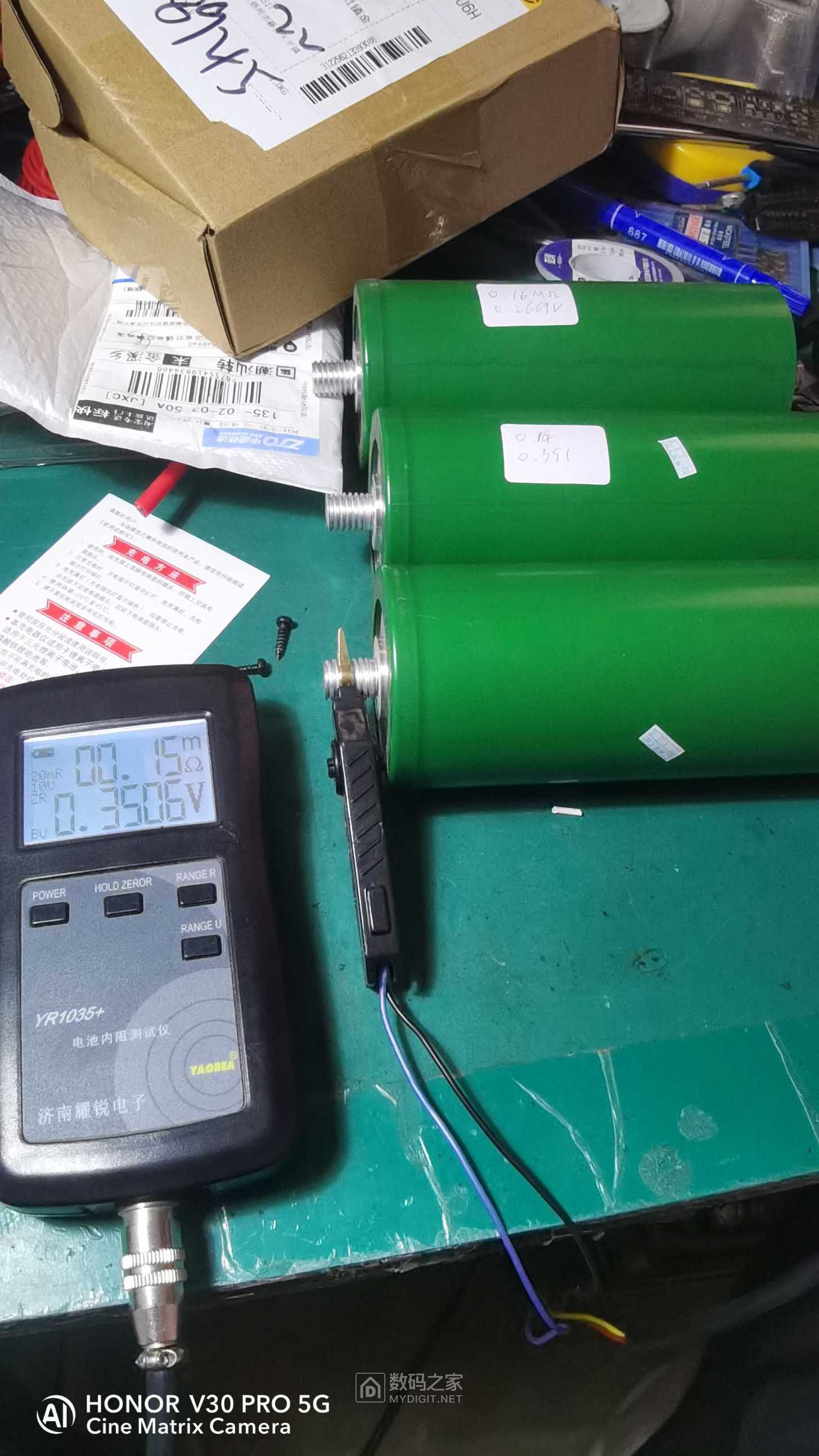

继前阵买了点焊机控制板,用2块电动车电瓶组了点焊机。
晒晒我的新玩具,点焊机控制板+电瓶,点焊0.1的镀镍钢带好的超出想象。
https://www.mydigit.cn/forum.php ... 494&fromuid=1794451
(出处: 数码之家)
虽然效果很好,而且也没有多少电池可点,可还是心念念再试试电容的。咸鱼蹲了1个多月,现在二手电容的价钱都飞上天了,最近发现好像有一批韩国NESSCAP各大电容卖家都在上架,号称全新,大概是14、15年出厂的。
网上搜索一下,NESSCAP曾号称是中小型超级电容的龙头企业,17年被MAXWELL收购。
前天晚上有个郑州的老板降价,54一只,价格算良心,内阻0.15左右。下单2只,108包邮。
中午顺丰到货,迫不及待展示下。单个重525克,送了2对螺丝,3片3MM厚的连接片。
[attach]2106086[/attach]
1颗内阻0.15-0.16,另一颗0.14-0.15,强迫症有点不爽。
[attach]2106081[/attach][attach]2106080[/attach]
找出10多年前的3R33S,调电压2.68V、电流1.5A,尝试充电。
[attach]2106082[/attach]
大概1个小时,电压充到了1.75V,目前继续充电中。。。
[attach]2106083[/attach]
作者: 俊输    时间: 2024-5-9 20:12
充电电流可以调大点
作者: fyxh_1234    时间: 2024-5-9 20:31
俊输 发表于 2024-5-9 20:12
充电电流可以调大点
3R33S不加散热片电流最大好像2.5A,一是没有大电流的恒流源,二是没玩过这东东,不知道会不会炸

作者: fyxh_1234    时间: 2024-5-10 09:42
sasasasasa58 发表于 2024-5-10 08:38
超级电容充电这么慢?我以为很快
没有大电流电源,有几十A直接充的,一会就满

作者: 傻木    时间: 2024-5-11 10:28
用这么低的电流,什么时候能充满啊
超级电容就是拿来大电流充放电的
再加100倍电流都可以

作者: fyxh_1234    时间: 2024-5-14 03:20
cgj2157 发表于 2024-5-11 17:41
你那个控制板要3个电容  2个电压有点低
说的很对,整个回路电阻4-5毫欧,2串就只有1000a左右的电流,准备改线、改笔,弄到1800a左右
作者: fyxh_1234    时间: 2024-5-14 03:24
纯今 发表于 2024-5-12 10:17
请教大师:你这电池内阻仪,可以精确测小于1欧姆电阻吗?纯电阻,不是电池
完全可以
