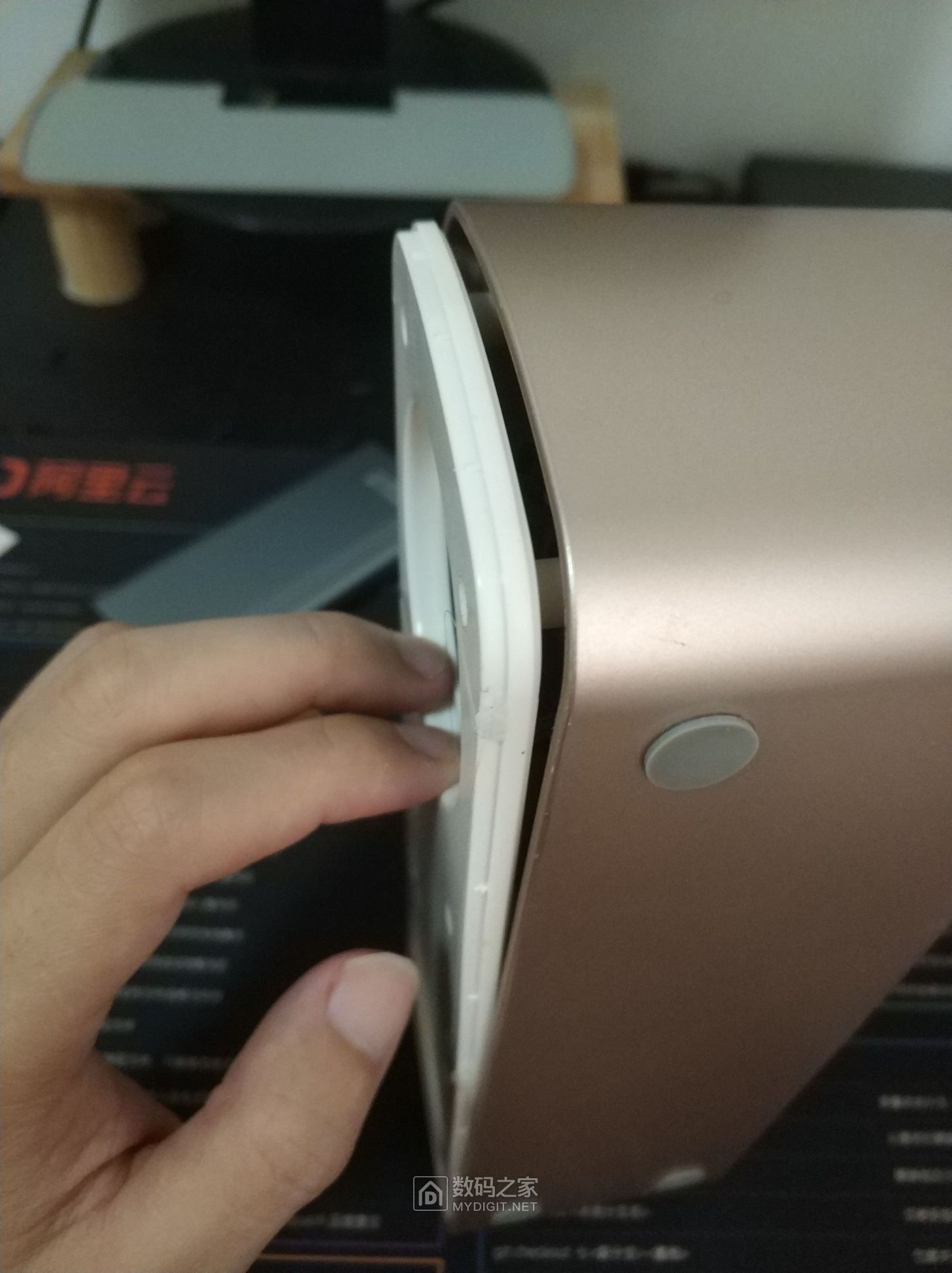

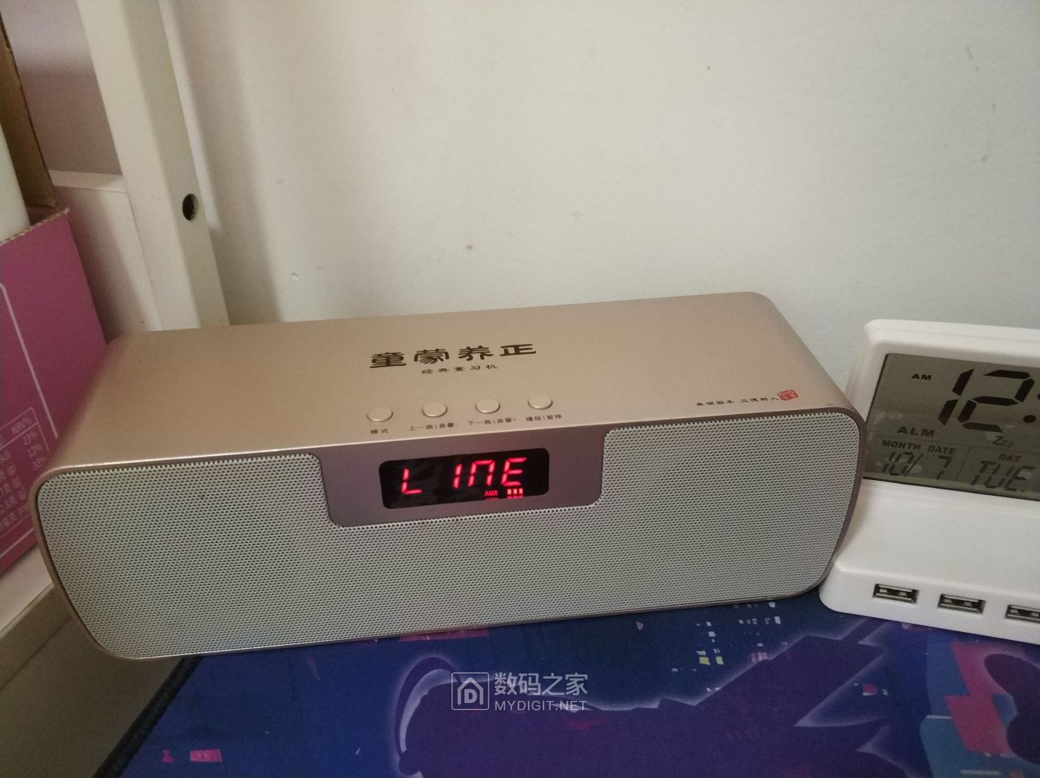

▲ 长度25CM,不带蓝牙,有aux、收音机、TF卡,还有一个USB口,tf卡里面40多MB 的单曲wav格式歌曲能正常播放,flac格式无法播放。
tf卡格式支持exfat   fat32 ,ntfs没试,不知道是否支持。

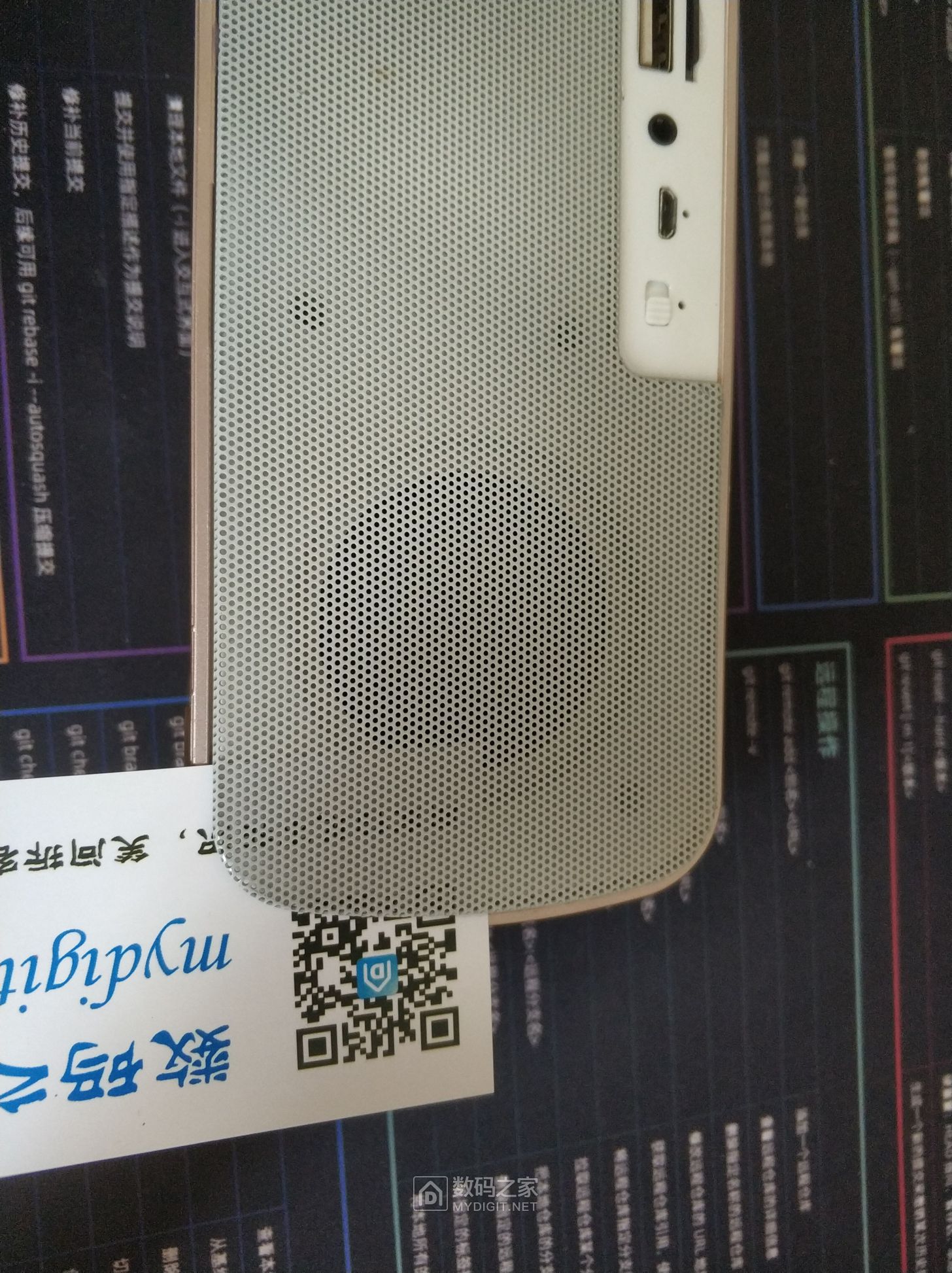

▲ 从网面入手开拆

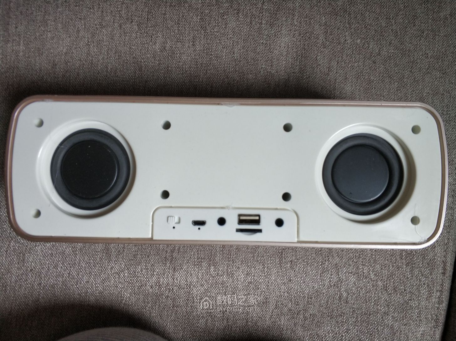

▲ 共 8 颗螺丝,要用长的螺丝刀,上图中,开关的状态是关,中间的3.5插孔是aux输入,边上的是耳机。
▲ 取下全部螺丝后,照上图扒开

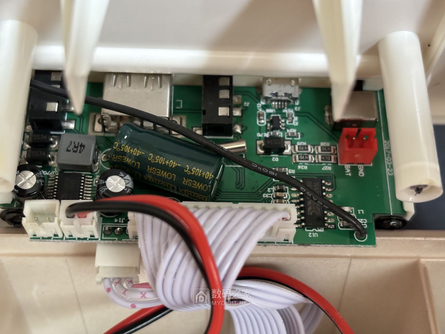

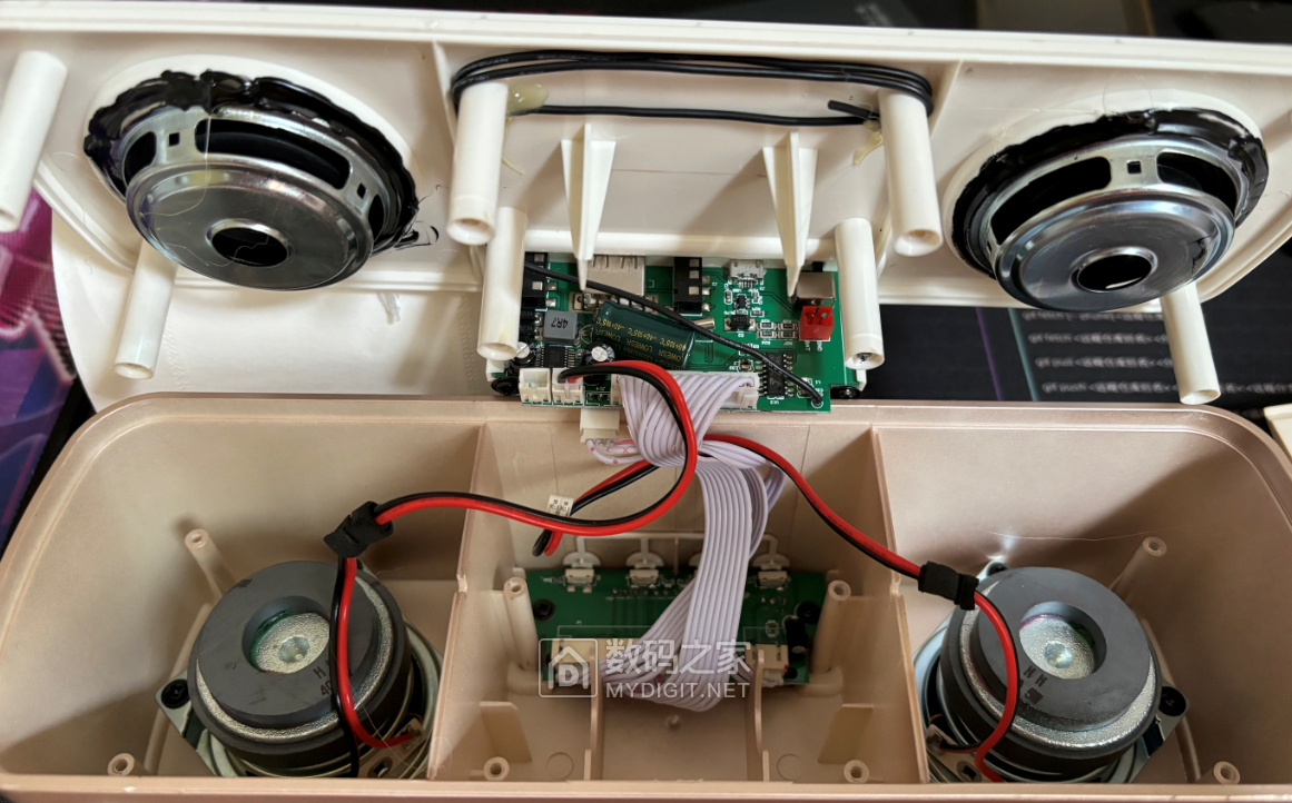

▲ 上面两个没接线的东西不知道是什么高科技,中空的,就我们看到的铁壳加下方的振膜。
▲ 左边的芯片丝印 CS8353C ;右边 BK1080 H6095L
▲ ATM 935 24C02N SU27 ,   JL AC1705CH7W3GE

▲ 4欧 5瓦的喇叭

这个音箱的三围是 25cm * 7.5cm * 8.3cm 空间很大,很重,改装的空间大,原来的电池固定结构切掉的话,应该能放进4颗18650,原来自带的喇叭低频欠缺,中等音量听女声还是不错的,tf卡里面的歌多的话,会出问题,比如你把100首歌直接放tf卡根目录,它播放一两首后会自动跳到收音机模式,把歌曲放到不同文件夹,每个文件夹放20首左右就会正常。
上一曲/音量-  下一曲/音量+ 按键复用,长按调音量非常不方便,在此建议所有做桌面音箱的厂家:
常用的   下一曲、音量增大、音量减小 都做成独立按键,而且按键放机身顶上,按键在其他面根本就不好按。

没接线的东西不是什么高科技,是配重和装饰作用。

u12集成块是什么, 功放用的什么?

我的二个收货了, 一个卡也没有, 电池是电容外形的, 没保护板, 可充电 标1200 不知道容量多少.
功放CD8353 带升压 4欧 5.5W 功率足. 就是电池不给力 换成双电池正好.
作者: badcrazy    时间: 2024-5-27 16:02
那两个是共振盆,也叫振膜,增强低音的,一般大尺寸才带盆架,这么小尺寸带盆架的确实少见,可能厂家直接用现成喇叭配件做共振盆,节约成本
