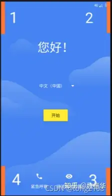

于是开始瞎折腾,首先是不小心搞坏了系统,只好进recovery,擦除了userdata,恢复了出厂,然后第一个问题就摆在了面前,无法进入系统,于是搜索了一些文章,终于找到B站一个大神的方案:
依次点击1234这几个位置,就进系统了,然后赶紧进开发者模式,打开了usb,和关闭了自动升级

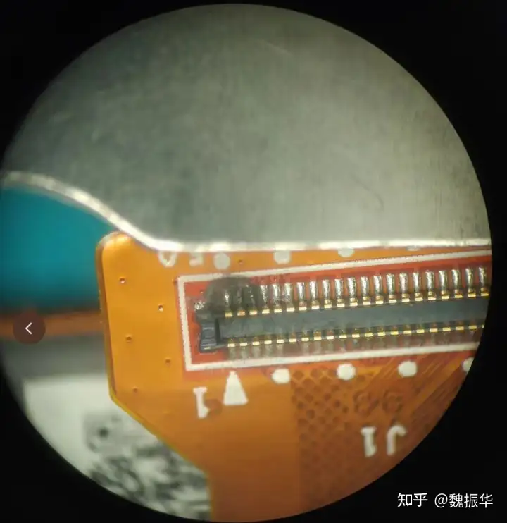

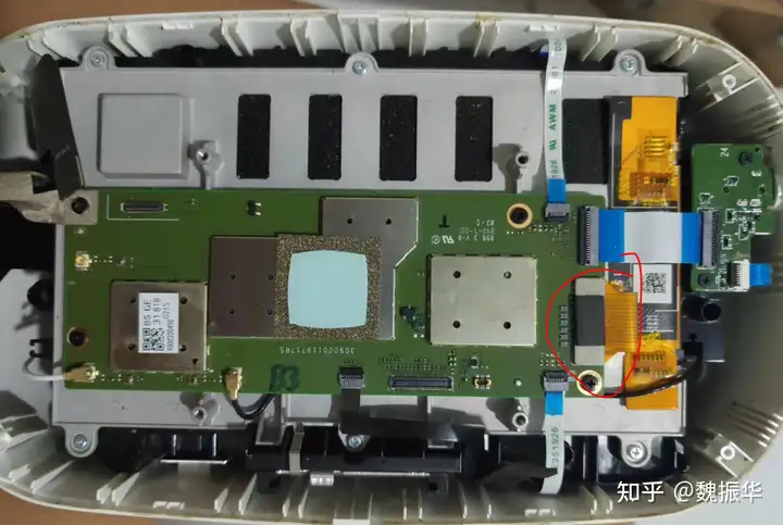

这个机器到手的时候,感觉屏幕不太亮,又说不好哪问题,怀疑背光坏了,甚至怀疑是液晶坏了,理由是从菲涅尔透镜这边看里面的画面,有彩色的亮斑。直到某天,它突然罢工了,不亮了。
在闲鱼逛了几天,终于等到了另一台机器,卖家也是个大佬,他曾经一次买了3台,然后拆了两台,还自己3D打印做了个壳子,把这个机器瞳距什么的改了改,然后把剩下的零件也一并送给了我,包括一套菲涅尔透镜和一块屏。
有屏了就可以放心大胆拆了,拆机贴已经有了:
联想MR头显,Daydream VR一体机拆解看做工 - 拆机乐园 数码之家
本机故障在显示排线连接处
座子和显示屏这边都有下面这种痕迹
还有类似腐蚀的痕迹,可能是进过水,然后屏这边有一个pin已经脱焊了,两边都洗板水刷干净补焊好,装回去,试机OK,屏幕亮度基本和quest2差不多了。
