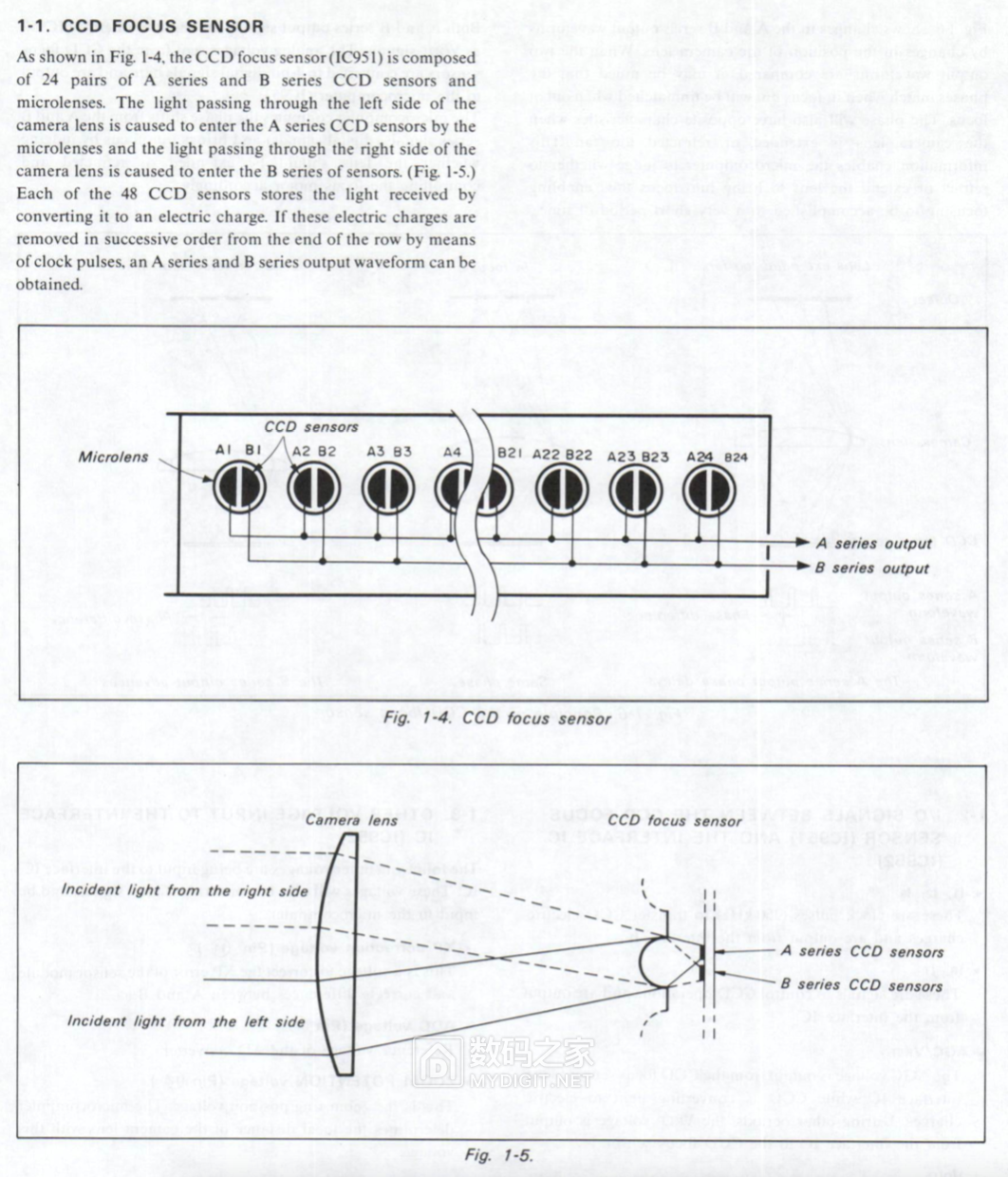

[attach]2135637[/attach]
这就是旁路传感器镜片,非常像一个小镜头,内部也是一块CCD,用于相位检测,之前拆解展示过
曾经拆解的BMC-200自动对焦CCD,感兴趣可以点击链接查看
自动对焦的原理,使用镜头移动相位检测,判断是否合焦
[attach]2135632[/attach]
[attach]2135633[/attach]
这一块小PCB负责处理旁路对焦CCD产生的相位信号,然后输出给对焦电机,负责对焦

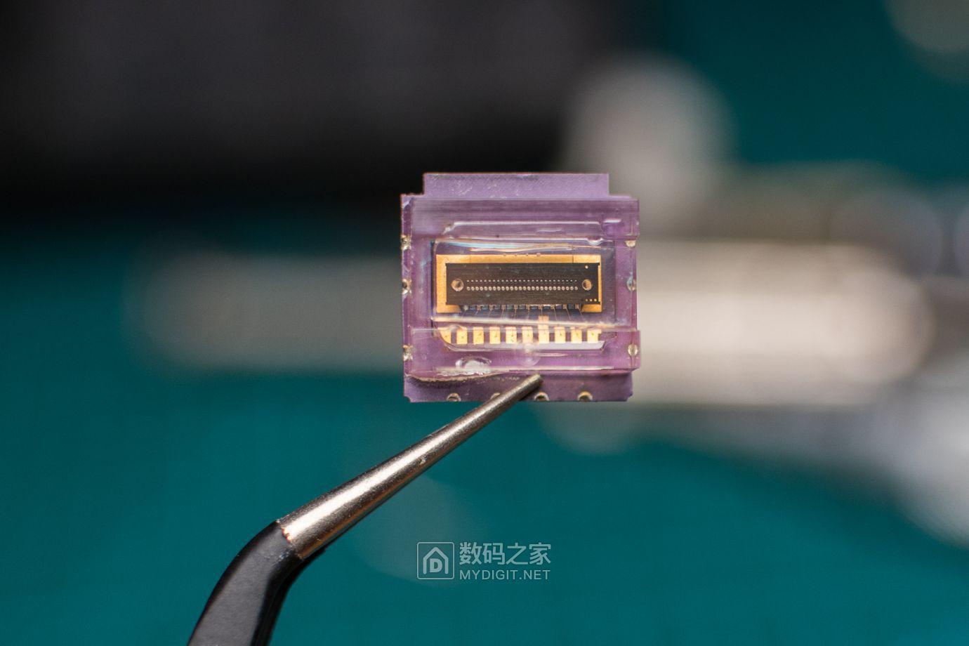

最后再展示一下别人拍摄的38万像素CCD组件~
V90是Sony第一台Handycam PRO摄像机,也是第一台38万像素CCD摄像机,留存下来的机器大多有各种故障,感兴趣的朋友可以下载维修手册自行维修~
