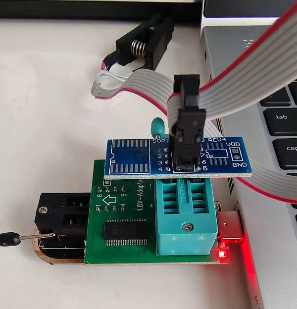

随身WIFI常见1.8V低电压SPI闪存编程适配器
研究中兴微或者ASR随身WIFI的朋友,或许都会发现大多数机型使用了1.8V的闪存,而如果我们的编程器只能输出3.3V,直接读写相当容易导致芯片报废。本工程使用了德州TX0108E高速双向电平转换器,单价只需1块钱,对SPI进行电平转换,即使是配个便宜的CH341编程器都能安全读写。再也不需要买昂贵的支持1.8的编程器了!
某些多事的编程器,例如图上那种,总是报告:本机不支持XXXX(1.8V)的型号,这时候不能严格按1.8V这个型号选择,找几个3.3V的对应型号去选用,并且去除“编程前ID检测”的打勾!这样他就不会报错了!再详细举例,像图上25L开头无法读写,改成相同厂家25V开头的。

我的T-48编程器支持1.8V的芯片烧录
作者: 邪恶海盗    时间: 2024-7-29 16:28
我记得CH341A有个跳线是改电压的???
作者: rush    时间: 2024-7-29 16:30
嗯对啊,5v和3.3v,可以试试哪个烧得比较彻底

作者: 苏州熊猫    时间: 2024-7-29 16:52
以前修台式机,写BIOS遇到过1.8V的闪存,记得还像是宏碁的电脑。
写都能成功,就是校验随机错误,一会这里错,一会那里错。
最后仔细 发现是电压不对,后来就给编程器家里一路1.8V给闪存供电,再写就没事了。
也就是说只要给闪存供电对了,基本就可以了,

RT809H前来围观,烧写1.8V片子时还是习惯加个245转接卡

其实用CH341加个1.8V转换板就行,也不贵。

都是一家人,楼主采用的TX0108E高速双向电平转换器。楼主的设计更优秀。
245转接卡通常指的是带有TXB0104或SN74LVC1T45等电平转换芯片的转接板。这些芯片可以将编程器输出的3.3V或5V信号转换为适合1.8V芯片所需的电平
通道数量:TXB0104提供了4个通道,而TXB0108E提供了8个通道。
电源电压范围:TXB0104的VCCA电源电压范围较小,仅为1.2V至3.6V,而TXB0108E的VCCA电源电压范围更宽,为1.2V至5.5V。

老大:你的实战表明该1.8v闪存
被你施加了3.3v甚至5v电压,也没阵亡
作者: 苏州熊猫    时间: 2024-7-31 11:43
纯今 发表于 2024-7-31 11:41
老大:你的实战表明该1.8v闪存
我是说3.3V供电的时候不能写,写了出错,校验随机位置出错;记得当时读好像没问题,因为读好以后一般会校验一下,校验是对的。
后面供电改1.8V就正常了。
说明数据电平不适配也可以,电源电压对就行了。

至少说明,1.8伏特闪存不像楼主说的
3.3&5.0只是报销的速度不一样
也挺皮实

“也就是说只要给闪存供电对了,基本就可以了,”啥意思啊??
是不是说只要闪存供电电压用1.8伏,编程器输出io电平3.3伏高一点没关系是吗?
作者: 80586    时间: 2024-10-14 23:36
xuezhimeng 发表于 2024-10-14 16:06
感谢分享。原来改供电就行了。
正常来说是不行,不止是电源还有数据电平,不过数字电路,只有01,芯片没烧你可以认为可以读写了,要是有的芯片没保护可能会烧

你们一群人都不知道,防静电设计是每个io都有两个二极管,会把io上过高的电平倒灌到芯片的vcc和gnd。最近社区还有人发现ch341输出的5v io也会烧毁部分3.3v芯片,只能说芯片内部体质不一样,我遇到类似华邦这种常见3.3的芯片也是拿5v干,确实没事

您的意思是因为品质不同
不要冒风险,还是老老实实电平转换
不要一叶遮目,不要抱侥幸
作者: rush    时间: 2025-5-2 17:26
纯今 发表于 2025-5-2 17:21
您的意思是因为品质不同
不要冒风险,还是老老实实电平转换
不要一叶遮目,不要抱侥幸 ...
这种事论坛多看,多关注,虽然现在灌水太多,但技术贴确实还存在。顺便说下如果不想弄适配器,可以让整个编程器工作在2.5到2.8v,实测USB能用,而且没遇到过敏感的1.8v芯片烧毁
