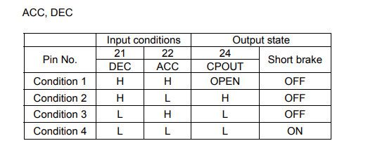

猪哥,知道这电机怎么调速吗?nidec的电机,HP激光打印机里面拆的,有好几个,接口定义都差不多。看过老外一个视频说怎么驱动,但没说怎么调速,如下图所示,ACC低电平DEC高电平就转,也就是S1S2同时闭合电机最大转速运转,此时断开S2电机依旧运转,再断开S1电机才停止,运转时单独断开S1电机很快停下来,像带刹车一样。大概可以这么理解,S1S2都是点动开关,S2常开,S1常闭,按一下S2电机启动,再按一下S1电机停止。我想知道这电机怎么调速[attach]2168562[/attach]

作者: 猪小呆    时间: 2024-7-29 22:21
lookball 发表于 2024-7-29 20:47
猪哥,知道这电机怎么调速吗?nidec的电机,HP激光打印机里面拆的,有好几个,接口定义都差不多。看过老 ...
看一下芯片的型号是不是BD6761FS,规格书如下:
https://fscdn.rohm.com/en/products/databook/datasheet/ic/motor/brushless/bd6761fs-e.pdf
根据规格书里的说法,ACC和DEC用来控制转速,可能需要同时用这两个脚来控制速度?
[attach]2168582[/attach]
根据这个状态表,我觉得可以试一下始终给DEC脚高电平,然后给ACC脚一个PWM,看能不能控制转速:
[attach]2168589[/attach]

AN44031A芯片的,另外几个看不到芯片不知道,试过三个不一样的,ACC DEC输入PWM信号都不能调速,我甚至加MOC3023隔离驱动都不行,只要转起来,光耦好像被击穿一样相当于一个电阻,但光耦并没坏,去掉光耦它就听了,实际我用500K以上电阻短接DEC它是不转的,光耦在没信号输入的时候应该是阻值无穷大才对啊。另外ACC脚比较敏感,短接DEC,用手摸ACC串联的10K电阻都能转起来,摸轻一点是慢转,继续捏重一下就转快点,所以不知道该用什么信号来驱动它,CLK信号的板子也有一块,试过好像也不起作用。

作者: 猪小呆    时间: 2024-7-30 09:57
lookball 发表于 2024-7-29 23:34
AN44031A芯片的,另外几个看不到芯片不知道,试过三个不一样的,ACC DEC输入PWM信号都不能调速,我甚至加M ...
上面说的DEC给高电平,ACC接PWM的方法试了不行吗?其实这种方法就是对应下图中的状态1和状态2之间切换,如果不行,那就试试状态2和状态3之间的切换,也就是DEC给高电平的时候ACC给低电平,DEC给低电平的时候ACC给高电平。在那种成品调速模块上面在MOS的G脚接出一根线作为ACC的驱动信号,在M+和M-之间接一个10K电阻,然后在M-接出一根线作为DEC的驱动信号,这样这两个信号刚好就是相反的,然后估计就能调速了

DEC给高电平,ACC接PWM的方法试了不行,后面的方法我试一下看看,谢猪哥
