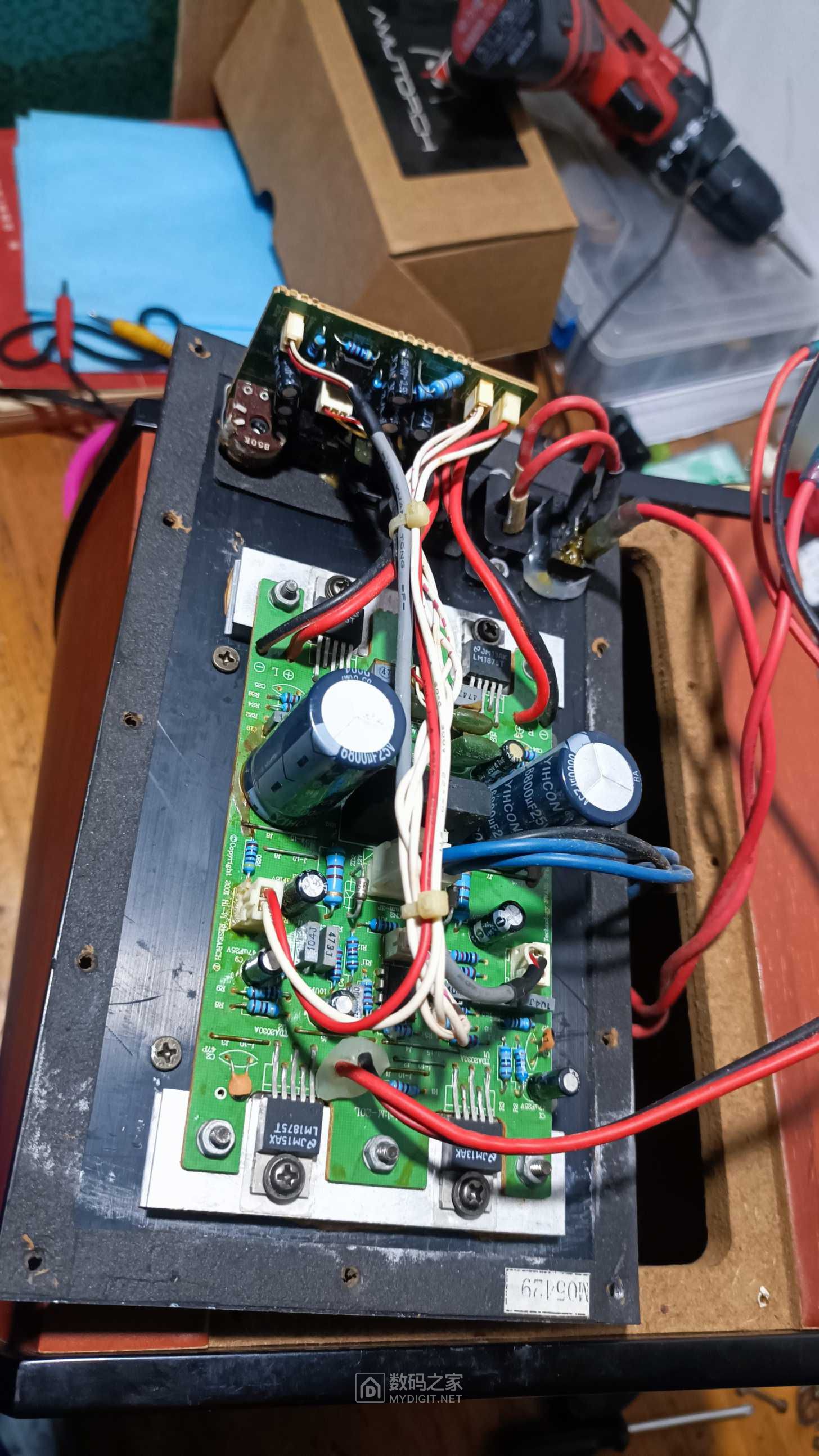

之前发过两个帖子(https://www.mydigit.cn/forum.php?mod=viewthread&tid=464979https://www.mydigit.cn/thread-465635-1-1.html),惠威M-20W音箱,低音炮突然出现很大的嗡嗡声,是10000uF电解电容鼓包的问题,换了两个国产电解电容,修好了。
但是,然后,坛友们觉得要换就换两个好点的电解电容,经不住怂恿,于是又折腾去买了两个伊娜的10000uF电解电容。
有人说基本TB上基本都是假的,反正我不懂分辨真假,大家看一看到底真不真。

作者: 故渊i    时间: 2024-9-4 14:52
你这个耐压换的是不是有点问题,1875一般供电都是正负25v,耐压没有余量
作者: 故渊i    时间: 2024-9-4 14:54
耐压余量太少时间久了可能会影响电容寿命哦

作者: liangwh    时间: 2024-9-4 15:18
原厂配的电容就是25V的,国产的就是买了35V的,本来想换35V的伊娜,但这个耐压找不到这个容量的,更大容量的体积就很巨大了,可能放不下,而且比较贵,还不知道真假,于是放弃。按照原厂的耐压买应该没问题。

作者: 故渊i    时间: 2024-9-4 15:28
liangwh 发表于 2024-9-4 15:18
原厂配的电容就是25V的,国产的就是买了35V的,本来想换35V的伊娜,但这个耐压找不到这个容量的,更大容 ...
变压器是双15v的吗?如果双18v用35v耐压比较好。

作者: liangwh    时间: 2024-9-5 09:30
没测过变压器电压。
高耐压肯定好些,不过原厂电容就是25V的耐压,应该问题不大。

作者: liangwh    时间: 2024-9-5 14:59
如月影 发表于 2024-9-5 11:56
你没懂人家的意思
一般来说 两侧带缺口的是2030
你这个1875 可能连正经的tda2030都不如
你这个M-20W是什么时候的?
我这个M-20W大概是十几年前买的,搬过好几次家,一直带着没扔。
两个板子对比一下,明显不一样,有意思。有懂得的来解说一下?

作者: 故渊i    时间: 2024-9-5 16:55
liangwh 发表于 2024-9-5 14:59
你这个M-20W是什么时候的?
两个板子对比 ...
绿色板子上的1875是正宗国半生产的,是以前的白字老版本,更老的还有波浪版的。现在新出的都是激光暗字的。
左边那个应该是UTC1875,国产的,但是也可以工作在正负25V,不过芯片晶元电路应该是不一样的,因为二者发热量不一样(静态电流不同)。
作者: liangwh    时间: 2024-9-5 17:02

作者: 故渊i    时间: 2024-9-5 17:08
liangwh 发表于 2024-9-5 17:02
SDC812M 1875
无论是sdc1875,d1875,utc1875,都是国产的,性能不及国办的。如果想磨机,就把左右声道的换了就行,低音通道的两个不用换。
