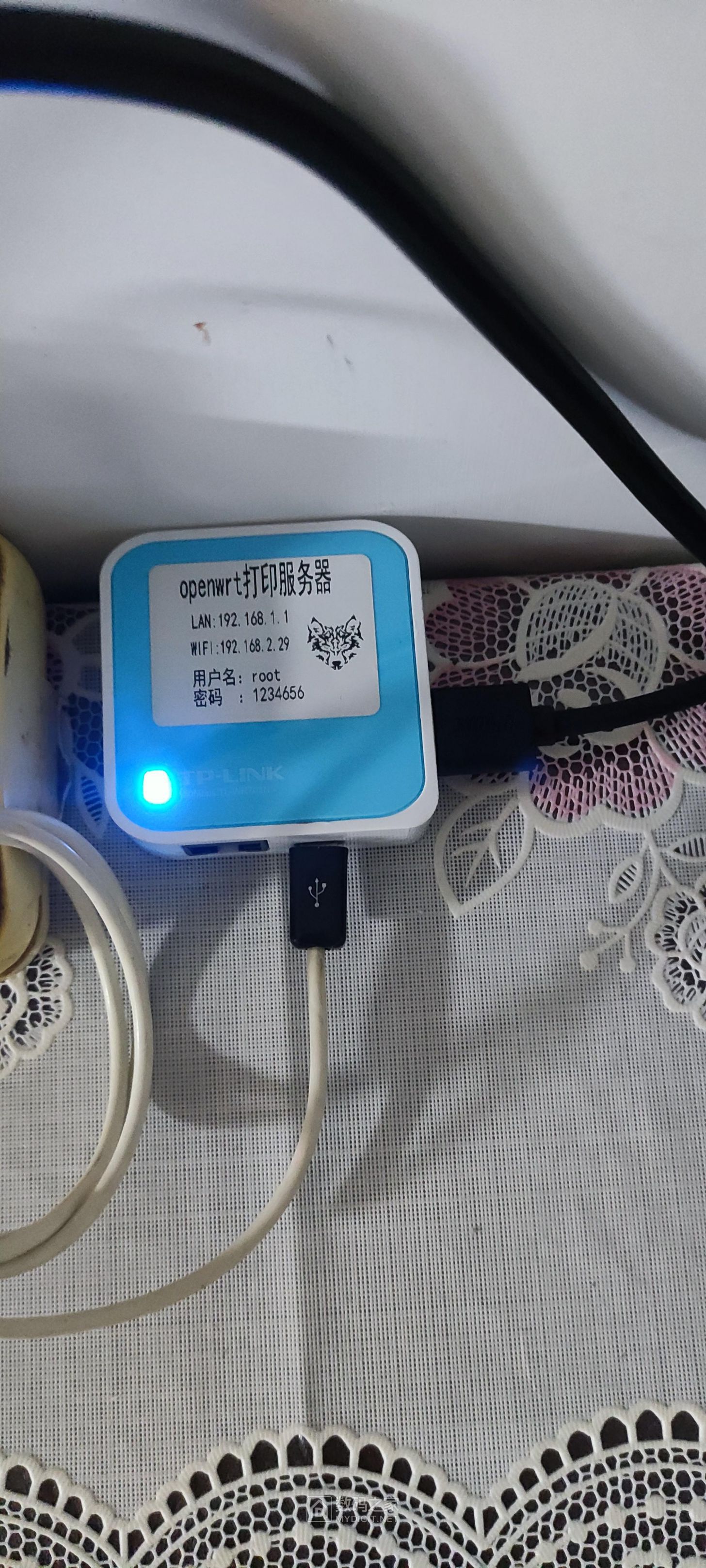

之前用移动送的不要钱的咪咕盒子刷了armbian安装CUPS打印服务 https://www.mydigit.cn/thread-474200-1-1.html
很好用……但一直搞不了无线驱动,不能wifi打印,只能插着网线用,很不方便,这两天又搞了个TP-WR703N路由,换了16M闪存,64M内存刷openwrt安装了P90打印服务,能真正的wifi打印了,这下就非常方便,非常好用了。
[attach]2225960[/attach]
[attach]2225961[/attach]
[attach]2225962[/attach]

我搞这个的目的就是不想开电脑,另外就是打印机单独放在一个地方不方便连接电脑的,有了这个小服务器,我直接就用手机打印了,或者电脑在我房间能控制客厅里的打印机了…………

为啥连接不上,得看你有没有安装打印服务,是否开启打印服务。
手机端我用的是PrintHand
IP我用的是静态,另外703N的特殊性,LAN网段和WAN网段(就是wifi网段)的IP要分网段,如果你不用wifi打印就无视。
打印机驱动获取:我不知道你是什么打印机,如果是非主主机型打印机,只要安装好打印服务就能开始用,我的是HP1020,属于主机型打印机(GDI打印机),每次开机都要上游下发驱动程序到打印机,所以我的703N是加了脚本,每次开次检测USB的机型,然后下发驱动到打印机,最后正常打印。
补充:你说找不到703N的IP你进你路由器里看一下连接设备的列表就能找到了。

盒子10块钱,别的自己刷机就不算工时费了。。。。

作者: 纯今    时间: 2025-4-26 23:48
这路由器至今也不便宜,因为有两个USB的,不清楚两个是不是都能输出数据?
我从图中看到楼主,这是自己DIY了一个黑色microUSB插头

作者: 261307853    时间: 2025-4-27 07:33
我从图中看到楼主,这是自己D ...
这个小路由不贵,我是10块包邮买的。
microUSB是供电,手里全是type-c的线,临时焊了个头子,只有USB是数据口。
手机上装的是这个:
