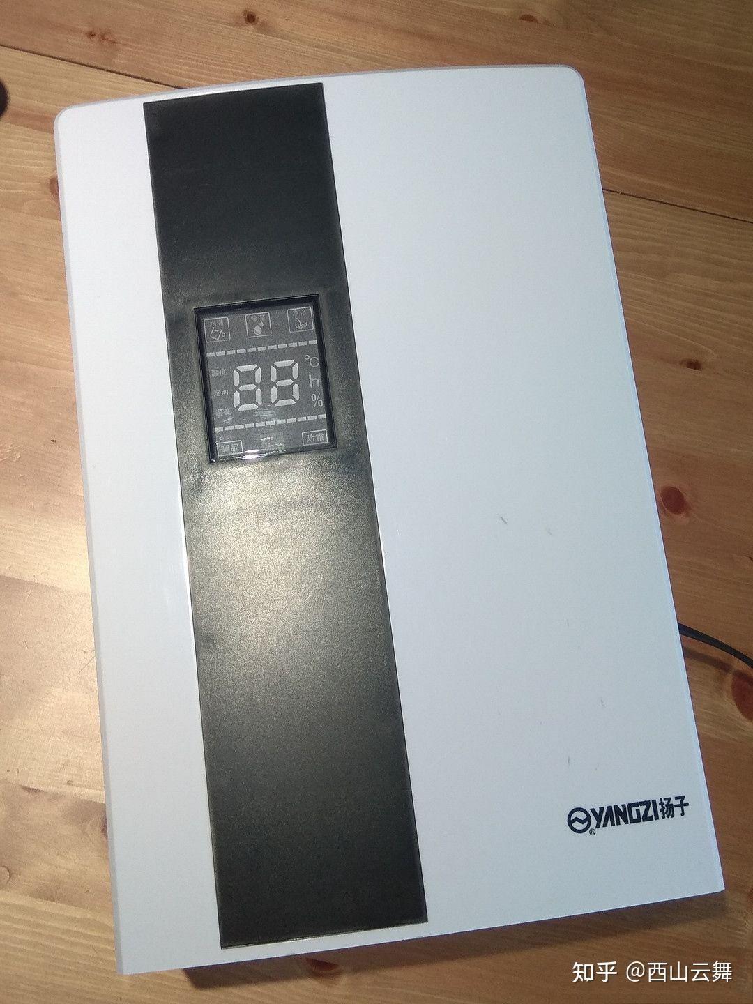

过完年咱们大广东很快到回南天了,往年家里储物室总发霉 ,闲鱼来一个杨子除湿机,这是可以调节湿度自动控制启停的除湿机里面,最便宜的产品了。就是下边这货,特意对光拍出那廉价塑料质感 ,实物会漂亮一些。

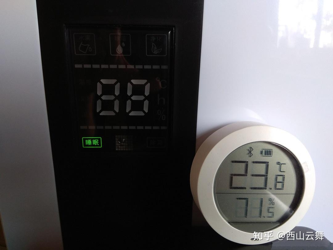

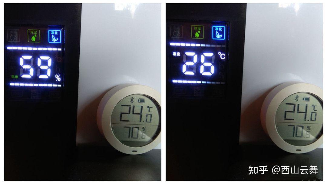

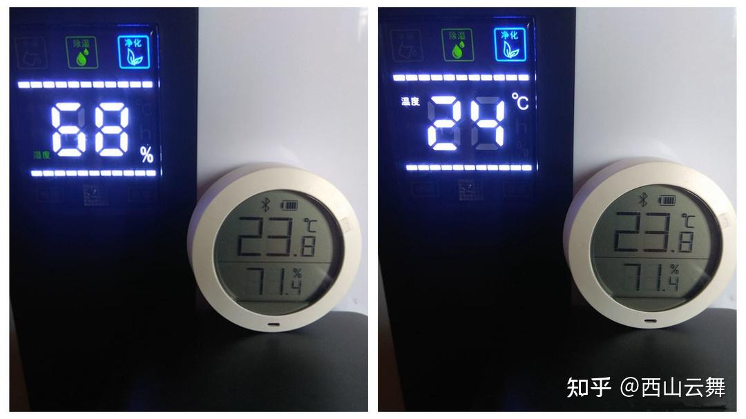

上电,温度湿度测量还是比较准确的 ,参考对象是小米温湿度计

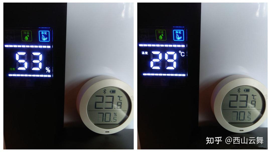

但是上电不除湿半小时后,温度和湿度都发生明显偏差:
开始除湿,有了气流,温度偏差减少,但还是很明显:

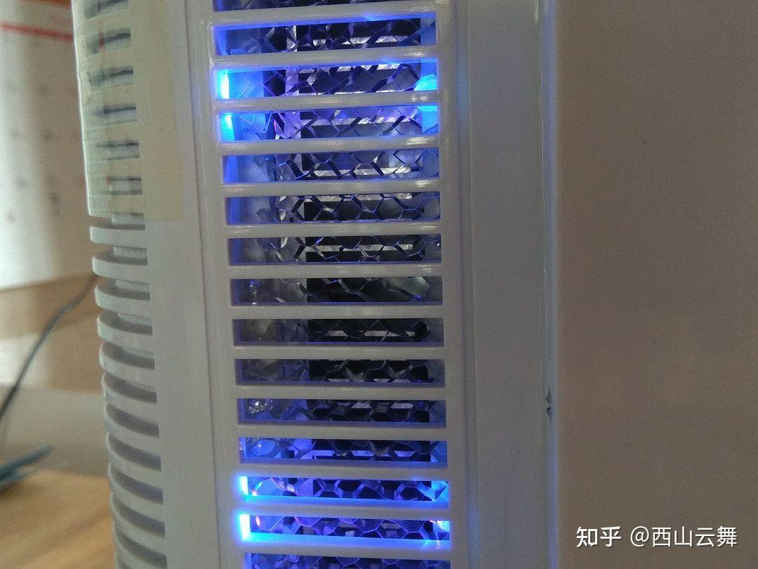

净化其实就是点亮4颗紫外线LED照射铝合金格栅,格栅上据说有二氧化钛,也没什么成本,当然效果也就跟成本成正比了 。

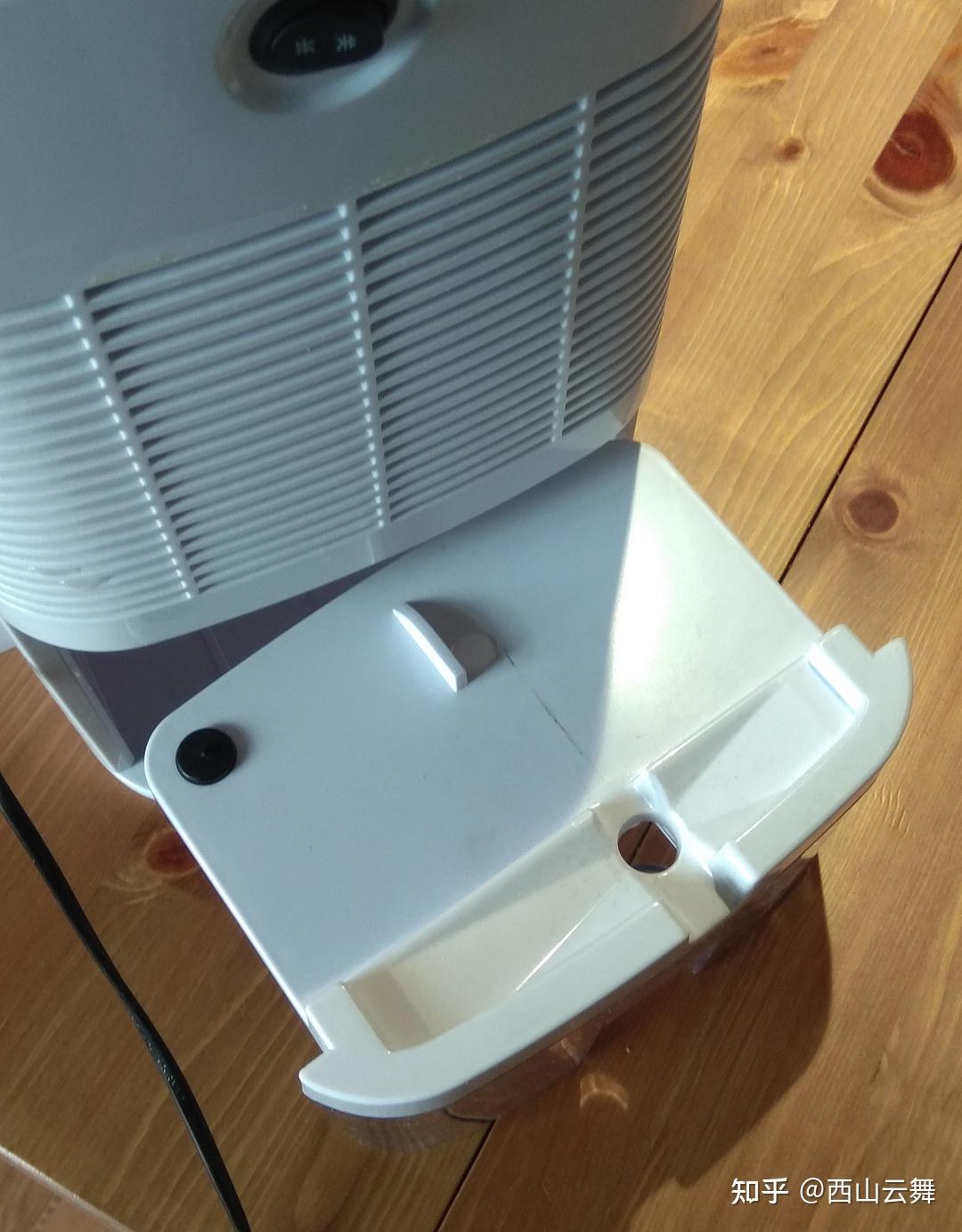

出水口可以插上排水软管,这是我需要的功能,放在储物室一年也不管一次,靠人工倒水是不现实的。

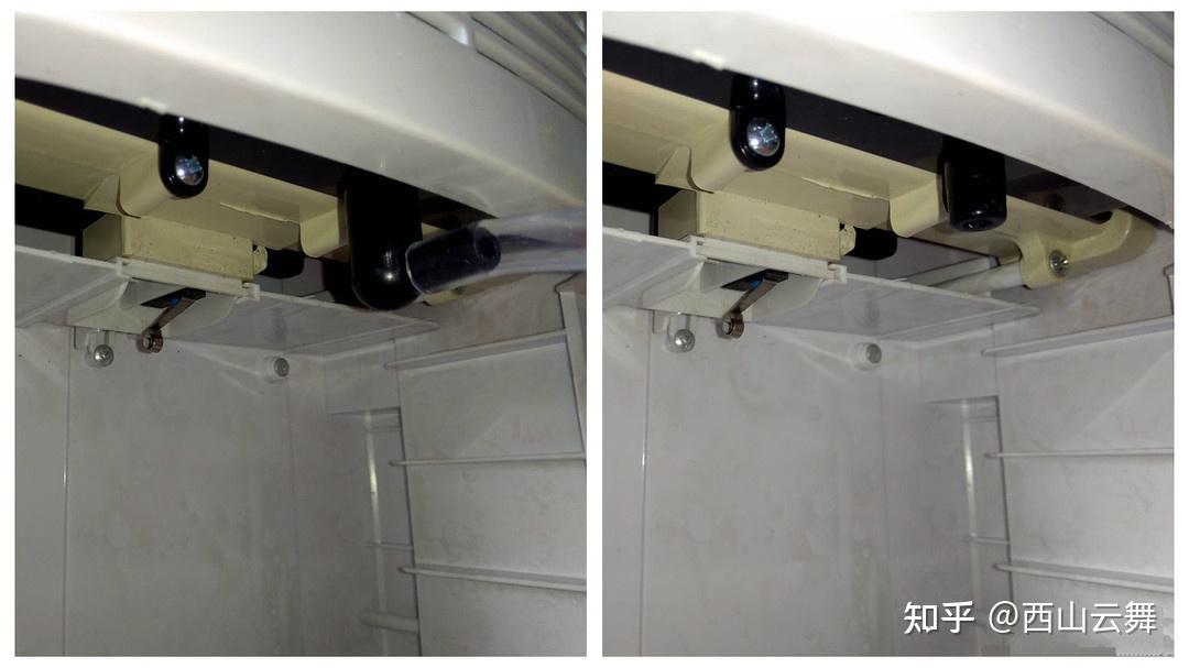

但是这一台拉出水箱和模拟水箱满水都不会自停,不知道是不是个例,虽然99新,毕竟是闲鱼的二手货,这个问题没有代表性。

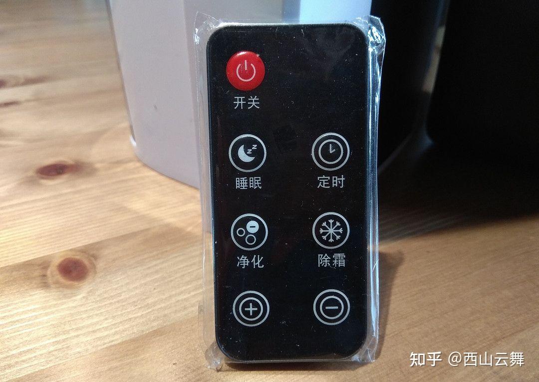

遥控器挺漂亮小巧,不过一旦丢了,除湿机开机能默认除湿,但其他功能就变成摆设,因为机身上只有一个电源开关,没有任何按钮。

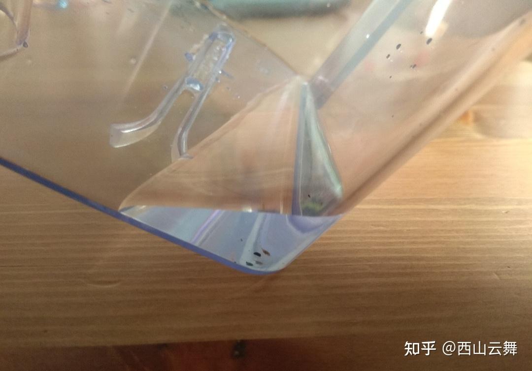

除湿90分钟,凝水18mL,相当于除湿量288ml/天@24℃71%,这个效率也是醉了。

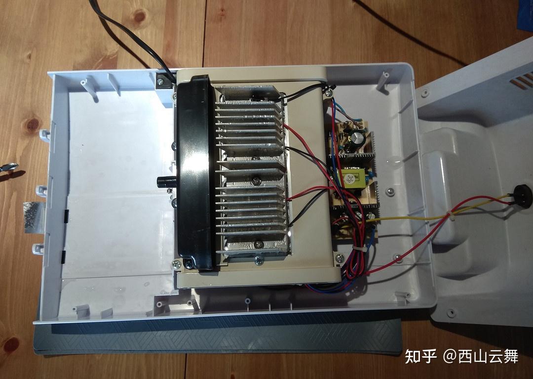

拆开看看有没有救。风道的布局还算合理,空气先经过致冷端,冷空气流过电源板,然后通过轴流风扇,冷却发热端,再流出机身。电源板和控制板的用料还算厚道。

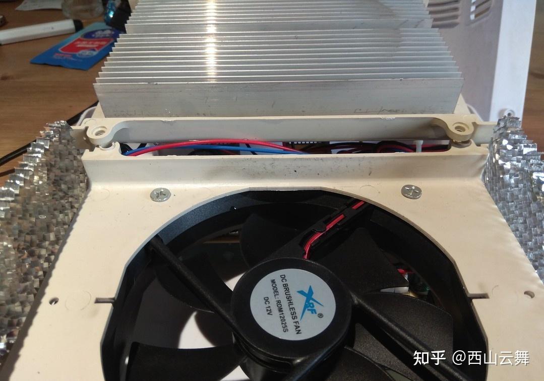

轴流风机杂牌,散热器用料不错,厚度面积都不算山寨。

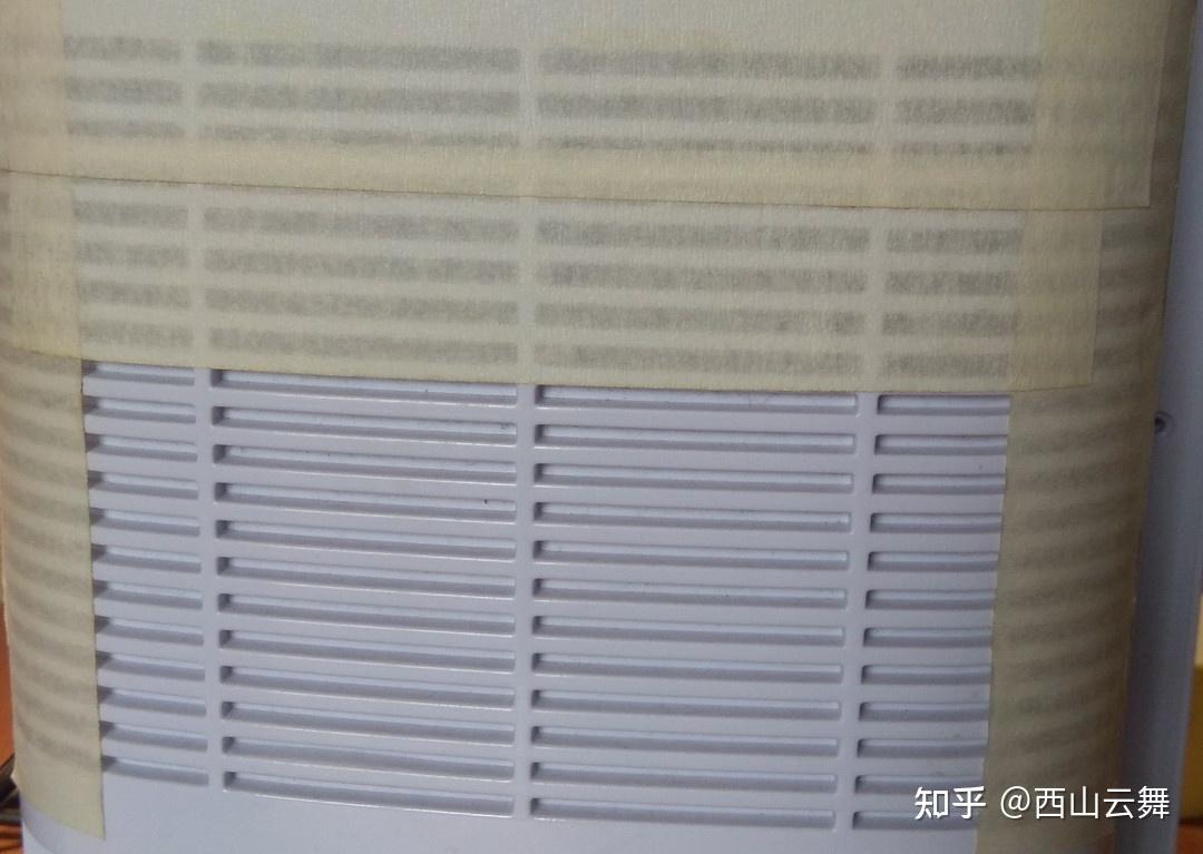

但是进风口的设计得太宽太高,大部分空气没有流过致冷端。
美纹纸贴上部分进风口,让大部分气流流过致冷端,此时进入口和出风口面积基本上一样。测试结果,90分钟只有10ml冷凝水。想了一下,电致冷效率很低,也就是致冷功率远没有89W,如果全部气流经过致冷端,会导致温度下不去,空气温度降不到露点,是没法冷凝的。遂拆掉美纹纸

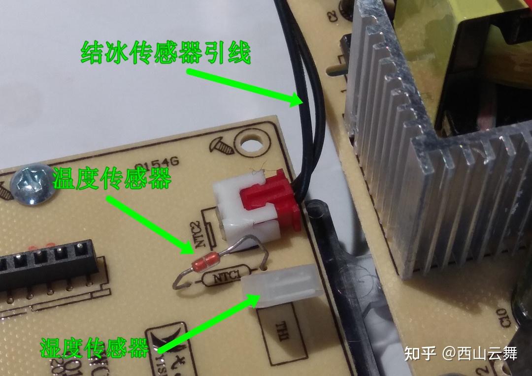

控制板上的温度和湿度传感器,布置不合理,流经传感器的气流是已经除湿和被电源加温的,难怪温度湿度都显示不准确。
用屏蔽线把温度和湿度传感器引出放在合适地方,温湿度显示正常。
