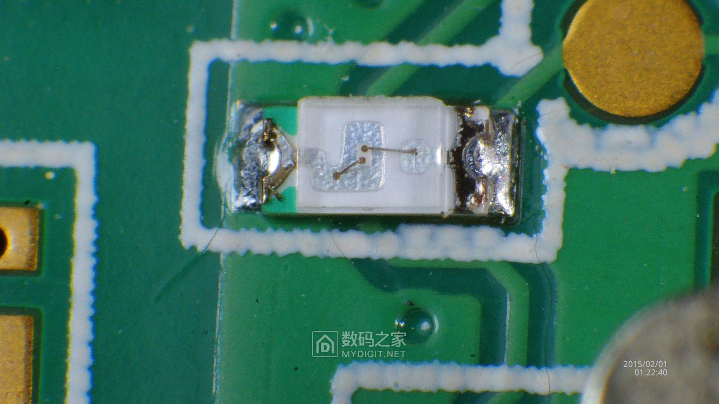

更正一下两点错误:
1、拍照5312x2988(1600万像素),2、最高放大倍数下5mm长的物品能拍满屏。
另、15.40元的显微镜支架凑合能用、塑料底板小、立杆细、整体头重脚轻、调焦和其他操作时容易晃动导致画面晃动、我找了个变压器铁芯压着底板、有点改善、以后有更好的方法再改吧。
环形灯作用是主光源、相当于无影灯、但是电路板上有些小元件上的文字丝印要在特定的照射光角度下才能看清、环形灯价格还有点贵、所以不如一个可调角度的台灯、最好是用两个可调角度的台灯或射灯来照明、
[attach]2269682[/attach]
[attach]2269683[/attach]
[attach]2269684[/attach]

作者: 半罐水    时间: 2024-12-11 12:37
hongshushu123 发表于 2024-12-11 09:06
首先找出CCD感光件,把CS镜头座对准CCD正上方安装,最后在CS镜头座上扭上显微摄像头,对么?然后镜头与底座 ...
是、电脑USB摄像头、行车记录仪、监控摄像头等、感光芯片CCD、现在多数用COMS的了、原装基本都用直径12mm的、M12的小镜头和M12镜头座、镜头座安装螺丝孔距一般是20mm的;改装就是拆掉M12镜头镜头座、装上CS口镜头座、CS口镜头座是直径25mm螺纹、可换镜头、这样就很方便更换各种CS口镜头了、就像单反微单相机一样。
发现新玩法:行车记录仪改CS口可换镜头后、拍超级微距照片、拍花草小虫照片是一把好手、但是屏幕有点小、对焦正确否有点不好观察、多拍或接显示器吧、还有光线要足、太阳光下拍或加灯效果才好。
[attach]2269974[/attach]
[attach]2269975[/attach]
[attach]2269976[/attach]
[attach]2269977[/attach]

最高放大倍数下,镜头距离物体50mm左右、烙铁操作空间也还可以、一般用不到这么大倍数、1.5mm、2mm大小的贴片元件差不多能满屏显示了哦、

照相机改得话要具体看了、这种CS口镜头适合1/3寸CMOS用、如果照相机CCD大于1/3寸会有暗角黑圈吧、还有、这种镜头小、通光量小、必须光线充足或加照明才行。
一起回答前面的问题:
材料成本:CS口显微镜头是47.20元、CS口镜头座 5.50元、记录仪锂电池7.51元,显微镜支架15.40元、共75.61元、加上闲置多年不要钱的行车记录仪一个、不要钱的16mm铁管0.4米。
问记录仪接口的、我这记录仪有USB接口和HDMI接口、用机器附送的USB数据线、插电脑可导出录像和照片、插USB手机充电头可给记录仪供电、一个小HDMI接口、用一个miniHDMI转接头转成标准HDMI口插到有HDMI口的电视剧或显示器上输出图像、

红外滤光片全称:650nm红外滤光片、红外截止滤镜、作用是通过可见光、吸收过滤掉650nm红外光、实测去掉红外滤光片、COMS拍摄图像偏色偏红并影响图像清晰度;
还有一个办法:红外滤光片去掉并加装一个红外滤镜、这个红外滤镜跟红外滤光片作用是相反的、红外滤镜的作用是吸收过滤掉可见光、通过红外光、这样你就得到一台红外相机了、红外滤镜本身会大量的降低光谱的能量,所以即便是在光线良好的白天户外,也需要长时间曝光、拍摄一张照片需要数秒钟的时间(慢快门)、而且也几乎没有透视效果(大部分材质包括大部分塑料和衣服布料并不能被透视、只有极少数特殊塑料盒材质才能透视)、一般都是得到黑白或单色照片、如果说偷拍一张照片需要这么长时间,那么偷拍者一定会被围殴的,所以想要拍摄透视的朋友也不必尝试了、在红外线下,许多物质呈现不一样的面貌,有的白的变成黒的,有的黑的却变成白的,透明可以变成不透明的,不透明的反而透明,是和我们肉眼所见世界完全不同。

请教一下,ccd安装到显微镜上,怎么做到精确定位?如果距离镜头(或者说镜片)有误差,是不是图像就特别模 ...
这就是“镜头座”的作用啊、镜头座用来安装固定镜头并保持镜头中心对CCD中心及跟CCD的合适距离。镜头和CCD有误差肯定会影响成像性能、对焦距离这些、不过工业镜头和显微镜头一般都是手动调焦对焦的、有点误差可一手调。
