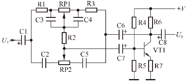

这是一个RC负反馈式高低音音调控制器电路, 当采用5V供电时, R4 R5 R6 R7都应该取多大的阻值,放大倍数是怎么算的? 与三极管放大倍数相关还是与外围电阻相关?
作者: 苏州熊猫    时间: 2024-12-12 14:41
R4=100K可调,R5=10K,R6=3.3K,R7=470欧。
通电后调节100K,使输出物明显截顶和交越失真即可。

现在的晶体管放大倍数原则上是用不完的,就是说电路外围参数控制不要让晶体管饱和或者交越或消顶,5V供电输出信号需要好好调试中点电压,不然很容易消顶失真.
作者: 603599910    时间: 2024-12-31 08:59
原则上R4和R5需要大一点保证输入阻抗不要太低,然后R7属负反馈电阻调节放大倍数,3个电阻设置好保证R6下臂电压点在1/2 Vcc是合适的.
