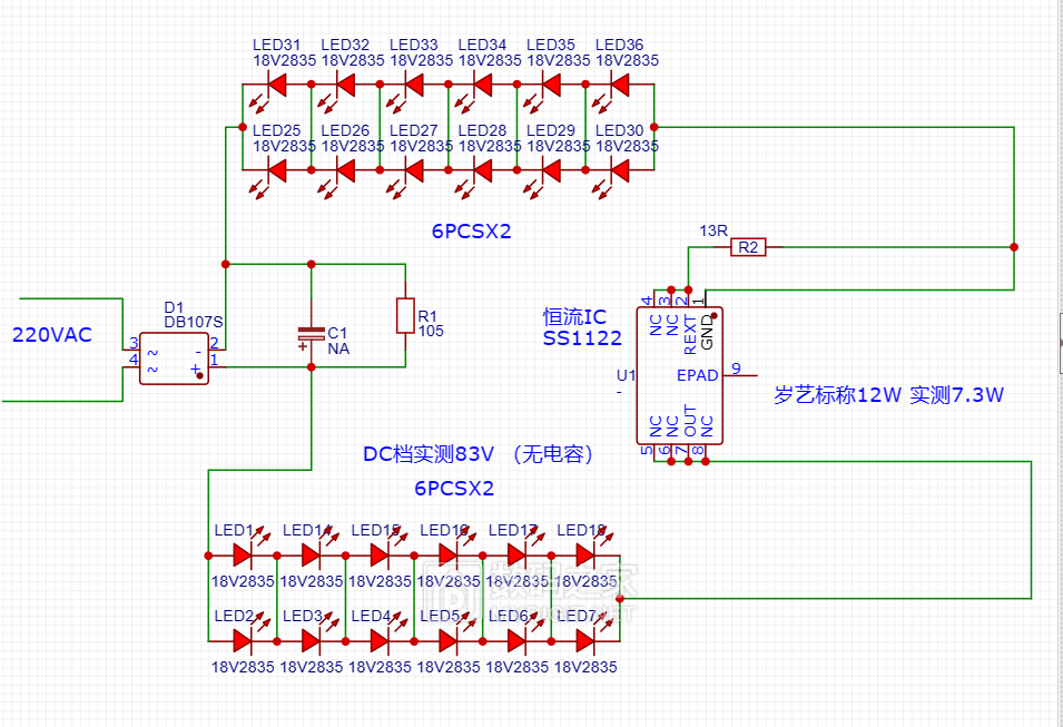

这个灯泡淘特买的,2.8元,直径9CM,6串2并,50W是型号,这个和之前买的最大区别是外面有塑料包围,理论上安全一些。实际功率开始时20W,随着温度上升,功率一直下降到15W左右,频闪很严重。灯泡的散热片厚度比易拉罐还要薄,基板也很薄,到手第一件事把8R20换成22欧,功率降到8.8W,而且开半小时都不下降,温度也不高,然后用704粘了一下,只要不炸,应该很耐用,但是频闪的问题不知道怎么弄,那两个铜接点能否加电容?请指教[attach]2282664[/attach][attach]2282668[/attach][attach]2282665[/attach][attach]2282667[/attach][attach]2282669[/attach][attach]2282663[/attach]

这两个焊点确实是整流桥的正负极输出端,理论上可以加电解电容400V以上耐压,但这个驱动是两路线性恒流电路,加电容是否有效有待探讨。

两触点加电容对于频闪意义不大

后续来了,加了个450v 4.7UF的电容,频闪消失了,不过功率变成了16W,再次改取样电阻阻值,改成46欧,功率变成8.1W

加电容可以改善频闪

这个就是一种可控硅控制方案。有频闪可以正常使用,整流电路输出0.9倍输出,加上滤波电容电压和功率增加明显。电容稍微大直接烧坏零件。

恒流为什么还会有频闪
作者: weln2016    时间: 2025-1-20 19:50
芯片频率太低了 加电容也没用的
作者: bg4ifm    时间: 2025-1-21 07:34
hazdv357 发表于 2024-12-28 04:08
这个就是一种可控硅控制方案。有频闪可以正常使用,整流电路输出0.9倍输出,加上滤波电容电压和功率增加明 ...
不是可控硅电路,是专用Led专用驱动电路,是恒流电源

lishibai 发表于 2025-1-20 19:00
恒流为什么还会有频闪
电路是恒流电路,但并不代表不频闪。
