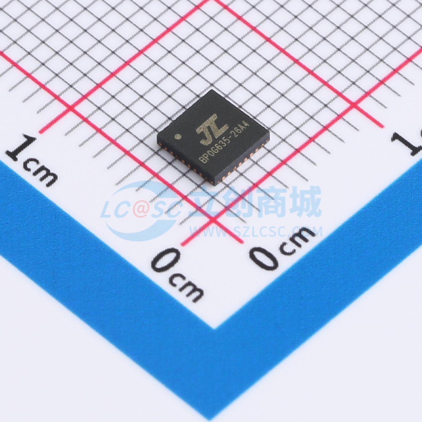

如何通过杰理的芯片丝印查看芯片的型号
查得芯片为AC6926C
datasheet:
https://gitee.com/kuhill/jerry_p ... sheet%C2%A0V1.0.pdf
作者: jyxz4    时间: 2025-1-18 07:54
作者: zzy11000    时间: 2025-1-18 09:23
讲的真好,很详细
作者: sansen2016    时间: 2025-1-18 09:26
硬件玩家鼓励一下。。。。
作者: oldeagle    时间: 2025-1-18 10:00
牛人一个
作者: dengzeren13    时间: 2025-1-18 10:32
jyxz4 发表于 2025-1-18 07:50
如何通过杰理的芯片丝印查看芯片的型号
谢谢你的资料,看了一下资料提供的电路图,与实际电路板的电路对不上。我买的几块结构完全相同的电路板,上面的芯片型号也有两种:
这种JL芯片搞得神神秘秘的,后面26A4才是型号?

作者: jyxz4    时间: 2025-1-21 23:39
dengzeren13 发表于 2025-1-18 10:32
谢谢你的资料,看了一下资料提供的电路图,与实际电路板的电路对不上。我买的几块结构完全相同的电路板, ...
不好意思,搞错了,应该是AC6926A4
datasheet:
https://item.szlcsc.com/24089781.html
作者: cctv8139    时间: 2025-1-22 10:31

作者: dengzeren13    时间: 2025-1-29 20:52
谢谢了,已收藏。这芯片手册只有介绍,没有实际应用电路,不知这个型号芯片是否有USB读、写TF卡和U盘的功能。
作者: jyxz4    时间: 2025-1-29 23:43
dengzeren13 发表于 2025-1-29 20:52
谢谢了,已收藏。这芯片手册只有介绍,没有实际应用电路,不知这个型号芯片是否有USB读、写TF卡和U盘的功 ...
AC6926A蓝牙方案标准原理图V2.0(精简版).pdf
https://www.kepuhaodianzikeji.com/filedownload/229573
希望有用

看看电路板上是否是这样的:
[attach]2318628[/attach]
这个芯片我没查到:
[attach]2318632[/attach]
作者: teason    时间: 2025-2-10 09:09
dengzeren13 发表于 2025-2-9 22:43
看看电路板上是否是这样的:
这个芯片我也没有查到资料,和常用的充电芯片引脚也不一样
