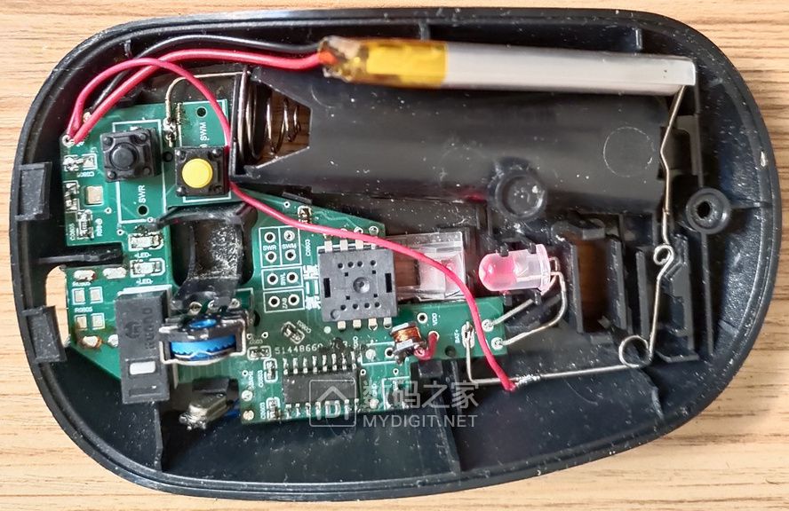

微动怎么拆开?怎么打磨?手里也有几个无线鼠标都是一侧微动单击变双击,或反应迟钝,想不换的情况下折腾好备用

[attach]2306265[/attach]
[attach]2306266[/attach]

拿根针挑开前后或者左右的卡口,就能打开,小心掉零件。喷防锈剂就好了。
