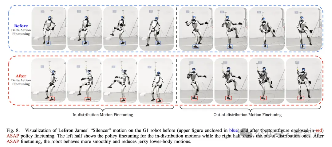

为了评估ASAP在解决这些差距方面的有效性,他们在两个代表性的运动跟踪任务(踢腿和「Silencer」)中比较了ASAP与Vanilla基线的闭环性能,这些任务中存在明显的仿真到现实差距。
为了展示所学习的增量动作模型对分布外运动的泛化能力,作者还对勒布朗·詹姆斯「Silencer」动作进行了策略微调,如图1和图8所示。
结果表明,ASAP在分布内和分布外的人形机器人运动跟踪任务中都优于基线方法,在所有关键指标(Eg-mpjpe、Empjpe、Eacc和Evel)上都实现了显著的跟踪误差减少。
这些发现突显了ASAP在改进敏捷人形机器人运动跟踪的仿真到现实迁移方面的有效性。
