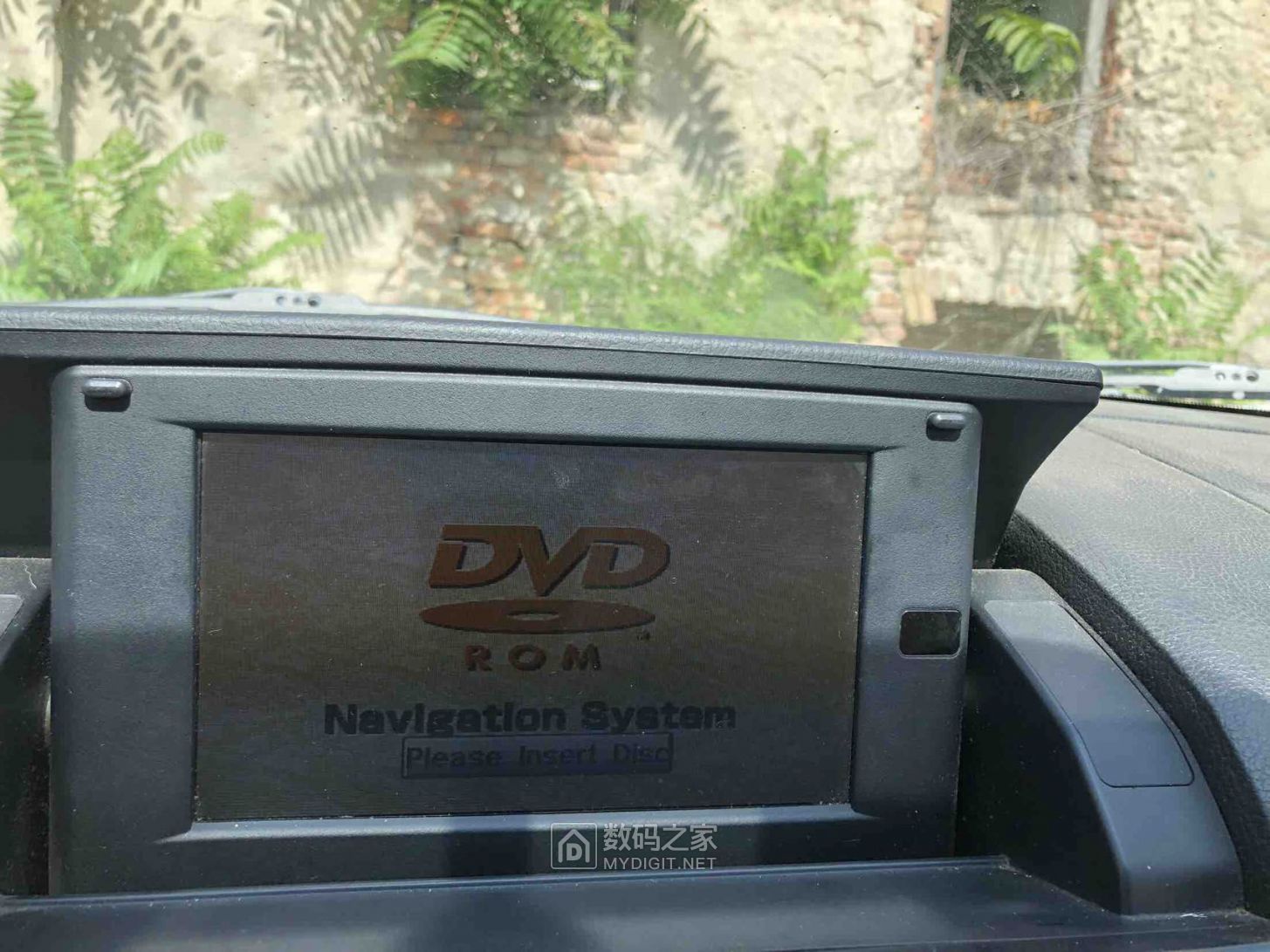

上次拆了导航的DVD,这次拆导航的液晶屏幕总成看看,尾插电路型号是
CY-4491M,旋转开盖整体型号是GR4C66DV0A02,屏幕型号是CN-TM4491A
红色信息小屏的型号是CA-DM4594AK
拆卸参考了这三篇分享的教程

[attach]2380972[/attach]
