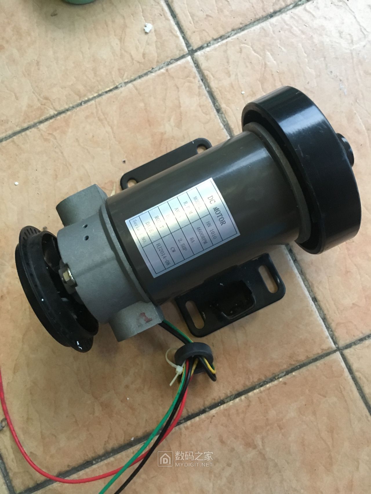

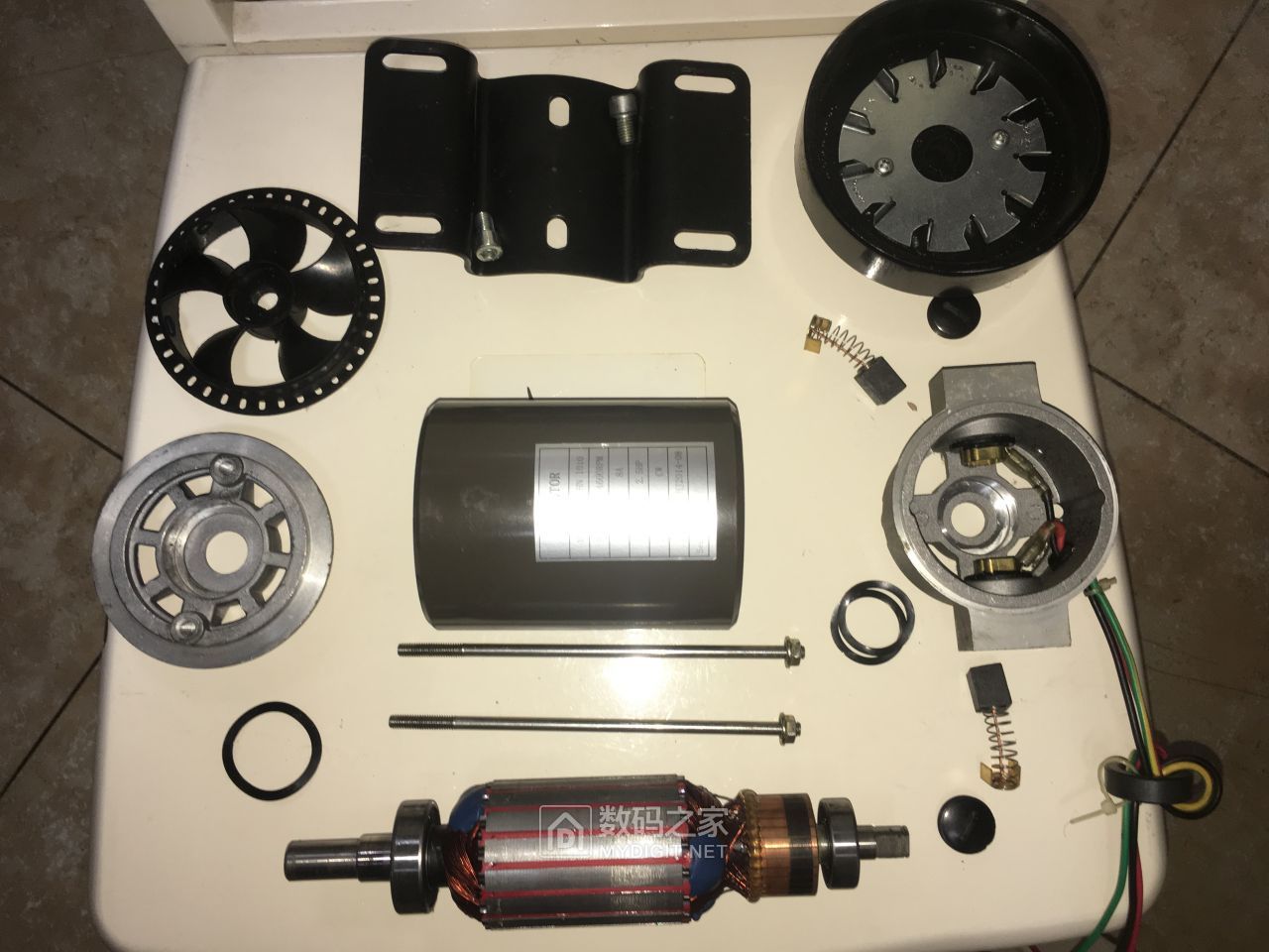

顺便继续求助
1、动力该用什么样的电机?主要考虑的是转速可调,低速力矩大,高转速钻孔,低转速攻丝。
考虑缝纫机节能伺服电机,低速力矩不知道够不够,
考虑86步进电机,低速力矩可以用大些的,但听说高速一两千转时步进的力矩很小,不知道小到什么程度能正常钻钢铁不?
考虑伺服电机,750w的力矩才2-3Nm?似乎也不合适
以上考虑的都是二手电机,费用控制在240左右。
望各位前辈提下意见
2、机器上盖的西湖铭牌上家留下收藏,为了完整性,谁能支持1个西湖铭牌?

作者: xnc数码    时间: 2019-7-3 23:03
电机感觉还是750W220V单相交流鼠笼感应电机,使用方便不用维护,调速可以塔型皮带盘+电子调速,以兼顾扭矩和转速
作者: 大口喝西瓜    时间: 2019-7-3 23:44
期待最终翻新效果
作者: sjh_7366    时间: 2019-7-4 10:38
楼主书法不错啊:tongue:
作者: highgo    时间: 2019-7-4 12:18
xnc数码 发表于 2019-7-3 23:03
电机感觉还是750W220V单相交流鼠笼感应电机,使用方便不用维护,调速可以塔型皮带盘+电子调速,以兼顾扭矩 ...
你说的这种电机低速力气怎样?没什么概念,不知道行不行。
攻丝打算用30-80转,扭矩估计得去到8-10Nm

继续求助
1、还是没确定用什么样的电机方便实现攻钻功能
86步进吧,没找到合适的简易控制器,要60v电压
目前又在想用两台小的减速电机,但直流减速电机很少标明扭矩,不知道什么样的合适。

主轴的话某鱼找整套的二手伺服就好了
750w,1kw或者1.3kw都行
伺服设置成速度模式控制,然后用一个电位器调速
步进电机上不了高速,低速攻丝还凑合高速扭矩掉的厉害。而且步进是低压的还得配直流电源很麻烦
电机方案方面目前在往双电机方向去想,伺服电机方案还会继续深入了解,步进和缝纫机的就暂不考虑了。
前两天拆了个跑步机马达,标称功率2.5hp直流220v转速4600。
48v1200转以下声音很惊喜,高转速因为没电源没试。
拆个跑步机电机,分享一下
装起来运行声音很小,家用相当不错,晚上随便用。
空转B10锥度处跳动1个丝以内,空转夹头跳动4个丝,钻孔钻头跳动还没测,觉得在10个丝以内都还可以接受。
48v电压减速慢钻6厘孔比较顺畅
[attach]297778[/attach]
这是自己设计的双电机方案零件,16厚铁板线切割,贵
[attach]297777[/attach]
昨晚试钻没拍什么照片,以后再补上。
试钻发现一个意外情况
电机48v时,电机轮1200转左右,主轴轮500转左右,6mm钻头钻铁块
给进慢的时候正常,稍稍用力电流去到1.5A左右时,主轴轮与皮带之间就打滑。
原先电机48v时候堵转电流能去到6.5以上,要是电流上到3-4A估计钻孔很轻松,目前完全没发挥出电机性能。
皮带轮与皮带之间摩擦力太小了?跟机的皮带,如果没换过的话得有30多年了。
这情况很关键,
看来原结构不适合改攻丝,1根三角皮带根本传输不了攻丝所需要的力矩。
要改双皮带或同步带或伺服直驱主轴。
