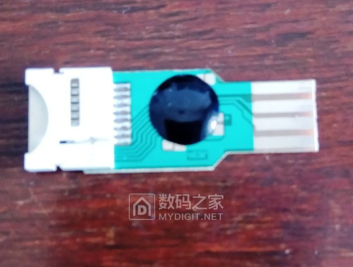

为何要涂上牛屎呢
控制器不上牛屎不是也挺好么,为何非要上牛屎呢

这种省了封装和贴料的成本,一批货下来能省几百万

一切都是从成本控制的角度出发的。过去除了主控芯片,还有一堆阻容元件、晶振,现在都没了,当然,有些是科技进步带来的成果。
金属壳的目的主要是为了屏蔽效果,防干扰的,这类读卡器本身就没那么高的要求。

不是不需要,是做到牛屎片里面了。你可以看看你贴图的线路板,上面很干净,除了牛屎和插座,毛都没有了

一般插电脑上显MXT之类的字样的八成是MXT8816,前几天还买过两个假芯片就是MXT8816重打标的,正品芯片包邮才2块钱,也不知道这个芯片成本到底有多低用它来造假

叫Chip on Board,或者Glob-top

对,直接拉线到主板上,而且现在集成度高根本无所谓外部组件,内部都有LDO了

这个其实就是 COB工艺,Chip On Board, 主要就是直接把晶圆键合到PCB上。省去了晶圆先封装至 芯片再焊接的过程,可以显著降低成本。 其实也不能完全说牛屎是廉价的代名词,只是常用的一种降本方式,性能不见得都低

滤波电容省略了,振荡电路不一定要用晶振。

我在网上购买过一个非常短小的TF卡读卡器,TF卡就是插到读卡器的USB口那一侧,插在电视上就是显示的MXT打头的盘名。

可能是RC振荡电路:
