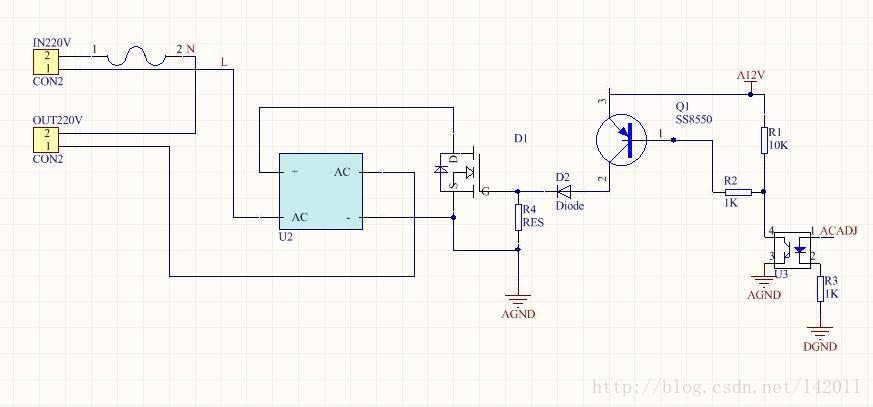

下面是电路
大家可以看到电路并不复杂,这只是执行电路,如果需要更高级应用,自行设计。
一.IN220V端子输入单相交流电,电压使整流全桥导通,但是场效应管不导通的话不构成回路。因此OUT220V没有输出
二.如果MOS管一直导通则全桥就一直有电流流过,OUT220V就会有交流输出。

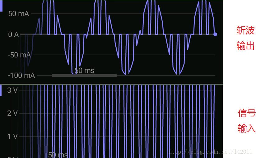

三.如果MOS管输入PWM信号,则会对正弦进行斩波,实现调压,波形图
在这里有几点说明
1.MOS选型电压要大于交流电压二倍。
2.控制电路地最好和数字地隔离。
3.斩波脉冲频率别太大,50hz交流电最大1500HZ斩波,否则占空比控制比较麻烦。
4.此电路只能控制阻性负载。
大概应用范围:
1.电阻丝温度
2.LED恒流源电压
3.白炽灯灯光亮度
现在的问题是,如何改造这个电路,使之能用于交流感性负载(单相交流异步电机),主要是如何为感性负载提供续流通风道,如何选择MOS管的型号等等
