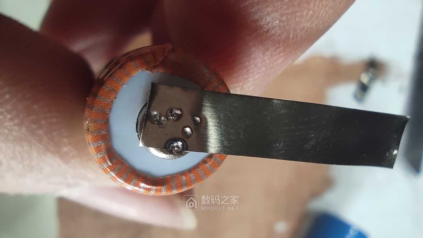

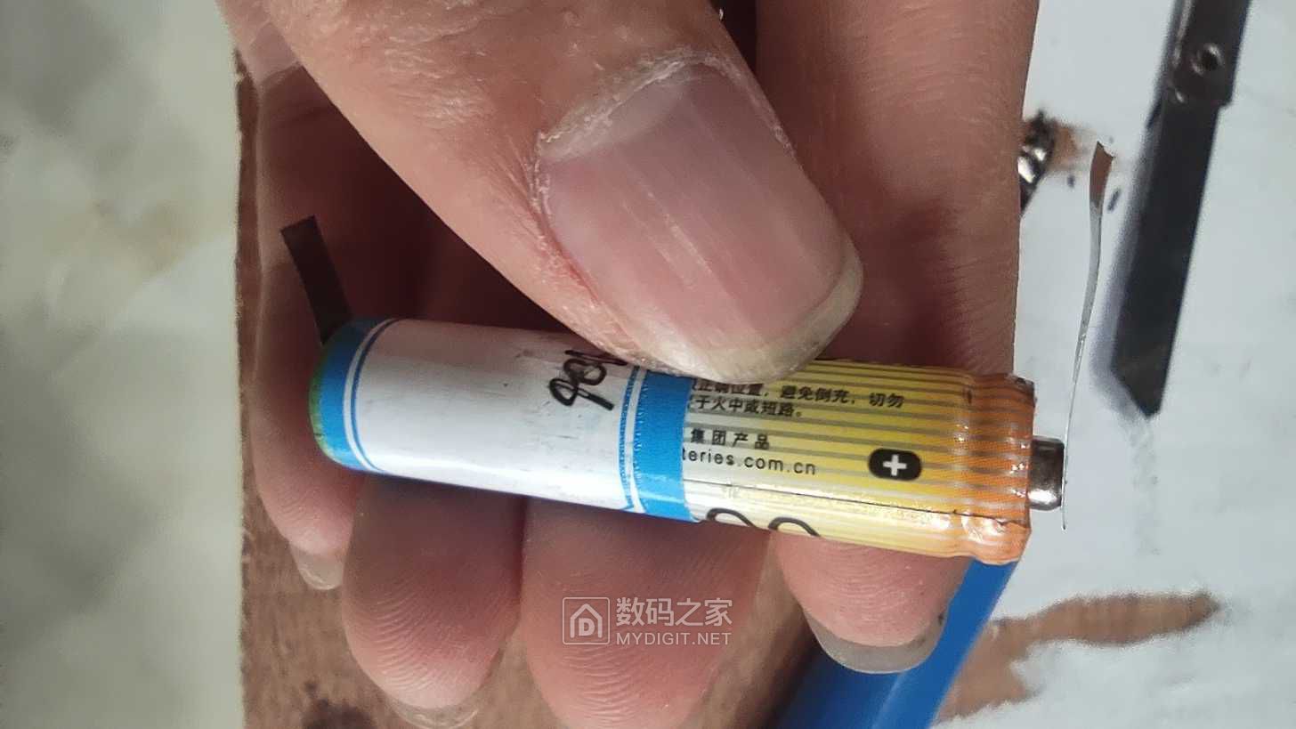

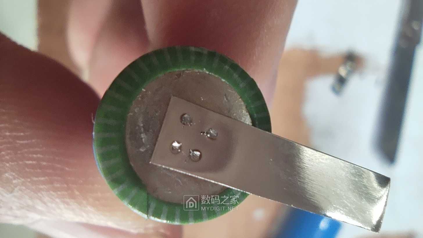

去年8月换了一次电池,最近又不行了,充不进去电,这又买了个电池
玛德,收到电池一看,跟上个一样的山寨电池……
[attach]2420356[/attach]
[attach]2420357[/attach]
[attach]2420355[/attach]
[attach]2420354[/attach]

这种1.2V的小电池很容易坏,自放电也快。

原厂自带的质量不错,基本上都能用10年...

这些都是小作坊的电池,只是能用而不好用不耐用,是我的话,我会焊一只GP1800的工包电池,又或都焊一只飞狮2100的,爱乐普富士通的不舍得放这种两刀头的飞科

还会得自己用品牌充电电池点焊才靠谱,杂牌成品剃须刀电池很难买到靠谱的,毕竟都是杂牌···

其实换个好点的7号镍氢充电电池(5号的有可能个头偏大,装不进去)就不错,比这种虚标的充电电池强很多。

大兄弟,七号镍氢电池怎么可能有1800毫安时呀?
作者: wangxiangtan2    时间: 2025-4-23 18:14
我次奥,我又买了个假货???
