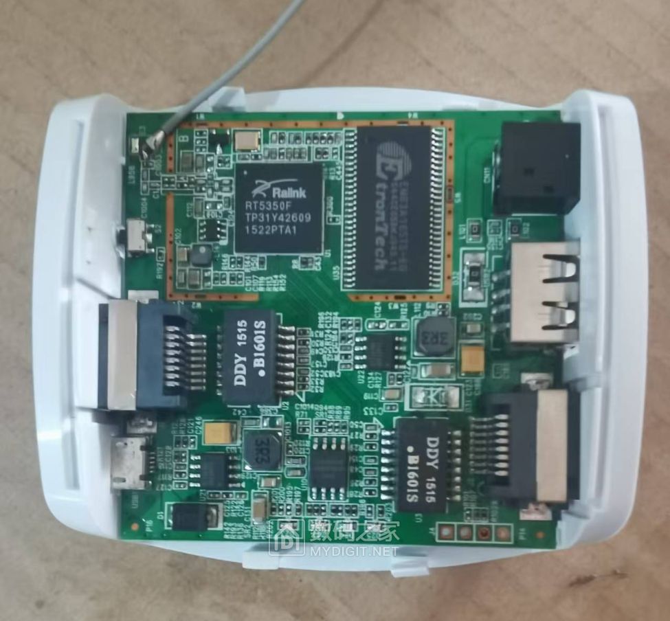

为了满足各位狼友的好”色“心,咱直接裸了它,也不要保修了,直接拆开看看里面是啥构造。
[attach]2422002[/attach]
背面被标签挡住了,看不到原来是什么机型
[attach]2422003[/attach]
RT5350???这是什么神仙配置
拆完了,也看完了,我一脸懵逼。

貌似就是TP之前那种便携路由器的主板,外面做了个外壳,这个软件作者论坛有ID号

看看IC上的日期,这不是十年前的便携式路由器改装的嘛。。。

RT5350F看不到么,还用问?

雷凌的芯片。很古老了,只支持2.4G的。5.8G的想都不要想
我这几个月对路由器的认知,只有7620的,别的没买过
