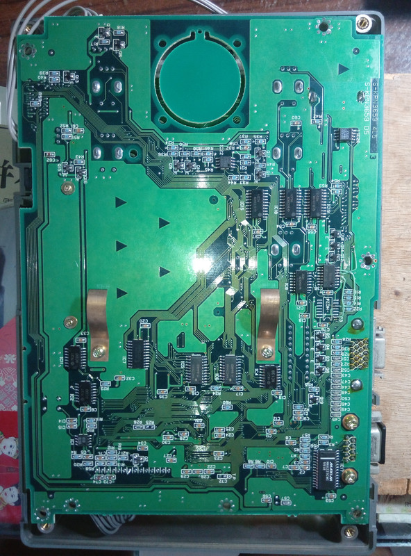

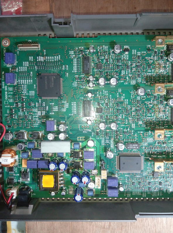

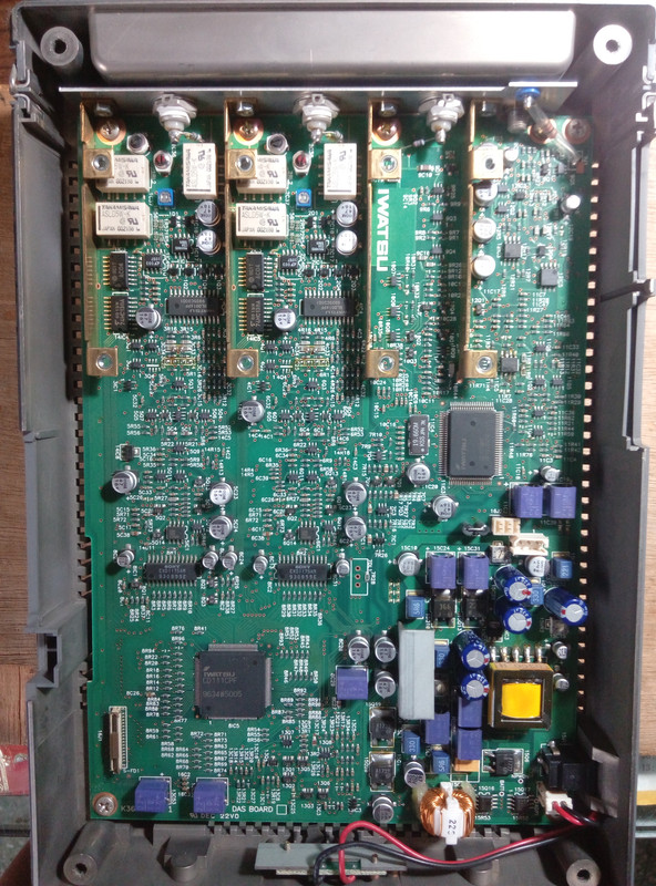

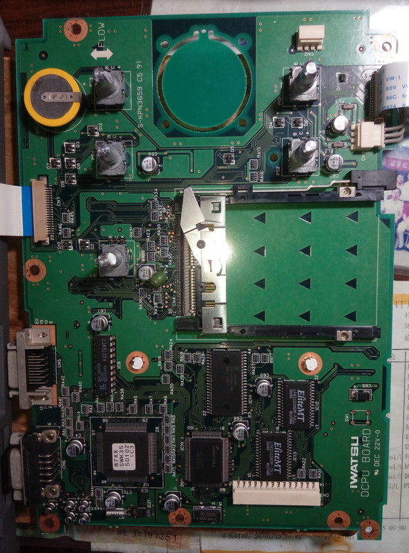

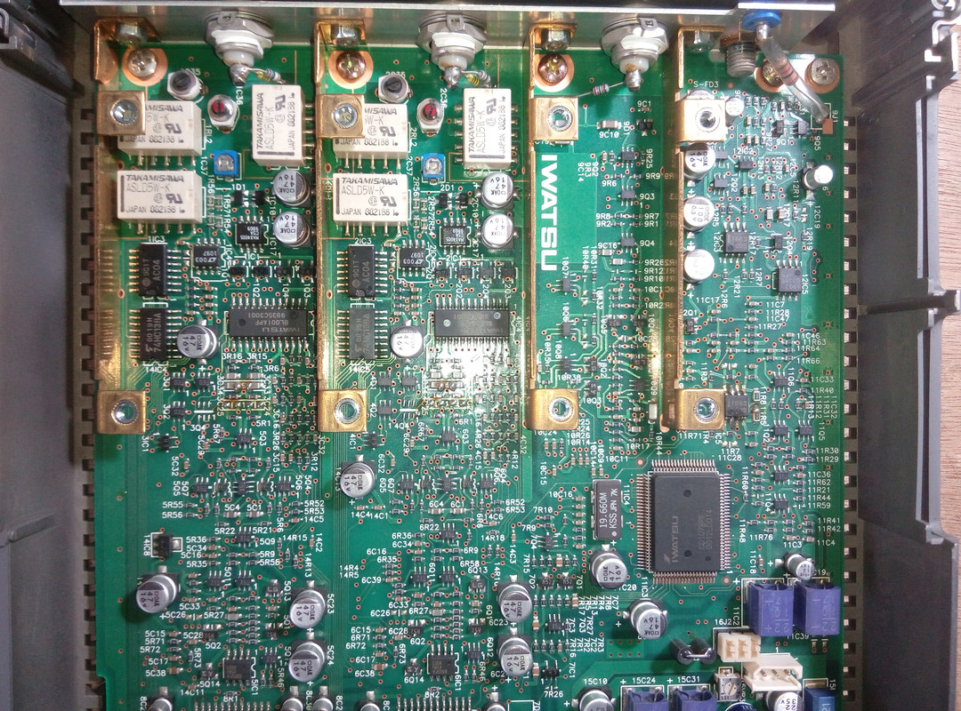

作者: icespirit    时间: 4 天前
vip277100 发表于 2025-9-8 18:05
确实没有电路图,之前就有人说过,没法了,拆机画的电路图
发些内部图片,目前找不到任何有用的信息
[attach]2532094[/attach]
[attach]2532090[/attach]
[attach]2532091[/attach]
[attach]2532092[/attach]
[attach]2532093[/attach]
