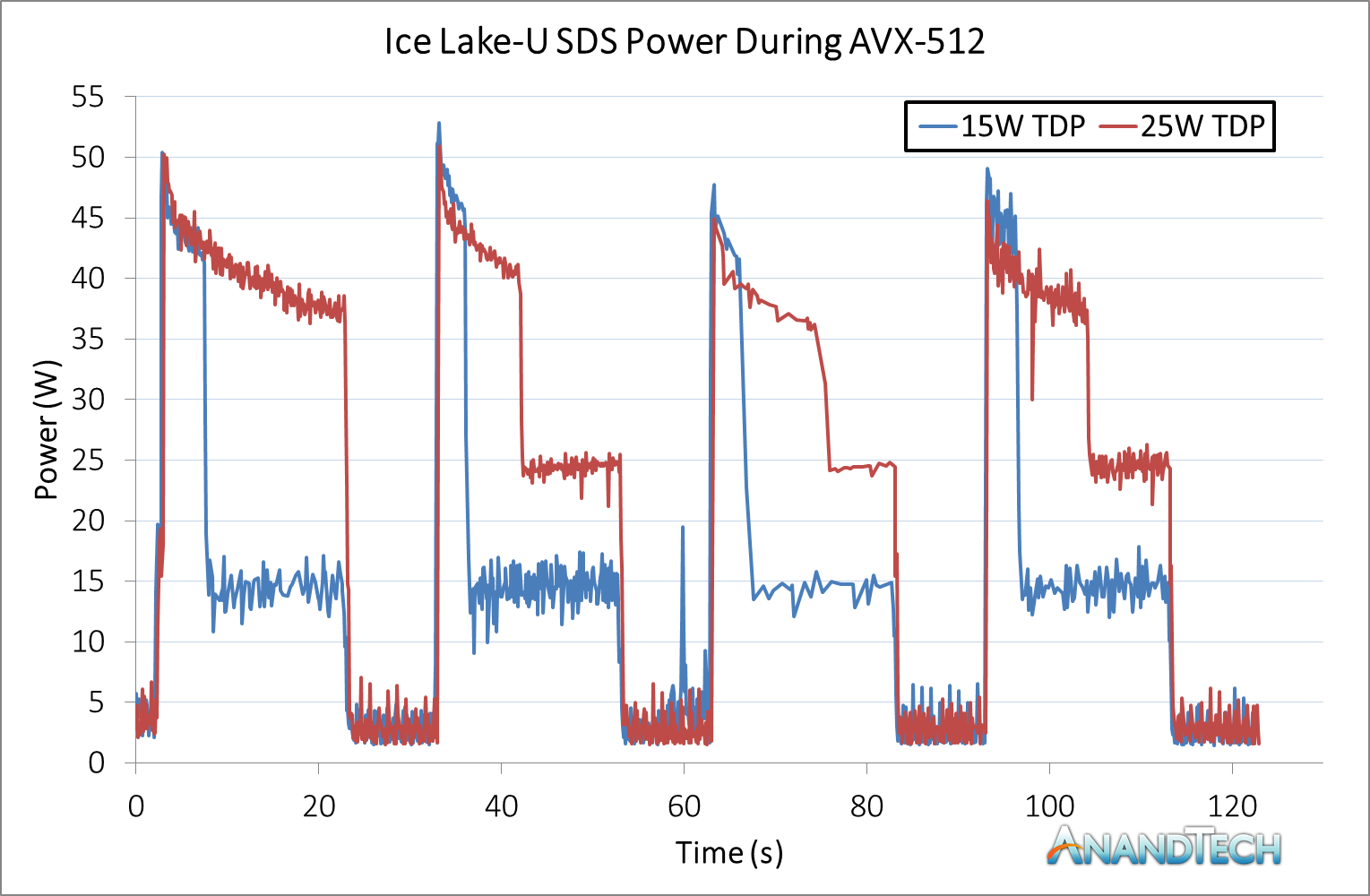

功耗配置测试,可以看到PL2从原先的44瓦增加至50瓦,不过一到50瓦立刻出现下降,疑是过热降频。

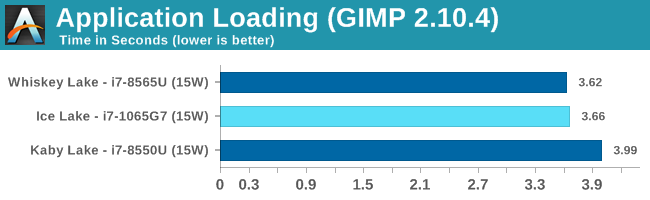

GIMP打开速度,基本没变

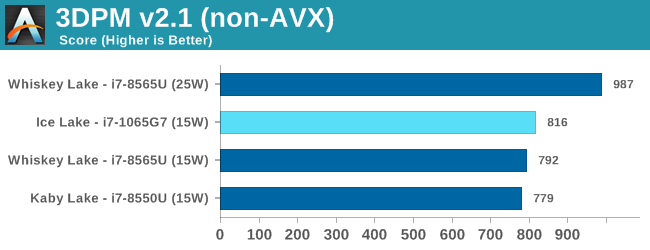

3DPM非AVX,提升不明显

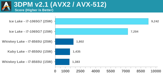

支持AVX的应用提升显著

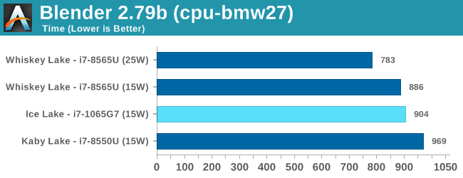

Blender渲染

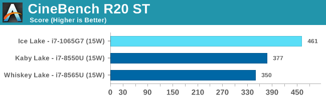

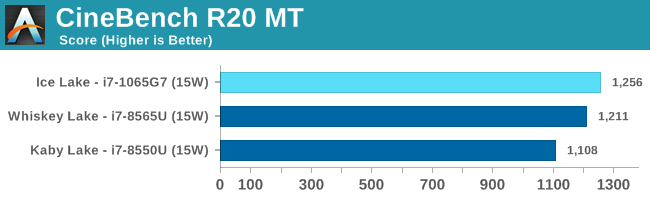

Cinebench R20单线程提升较大
多线程提升很小

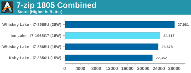

7-zip测试

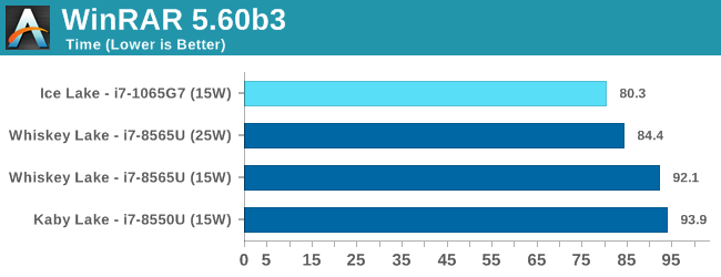

WinRAR测试,提升较大
总的来说,由于10nm工艺相比英特尔目前的14nm尚不成熟,频率和能耗比优势拉不开,CPU部分提升较小,AVX项目的提升倒是很明显的。

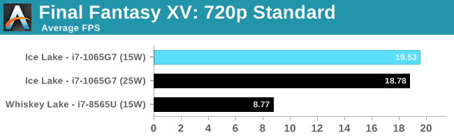

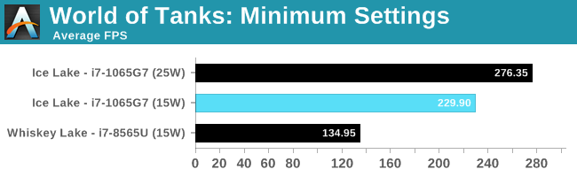

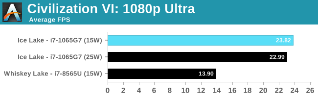

最后是游戏测试,由于EU单元数从24个增加至64个,性能翻了一倍有余,反映在游戏上也有很大的提升。不过仍然只能玩一些画质要求较低的游戏。测试的游戏包括坦克世界、最终幻想15、文明5。
