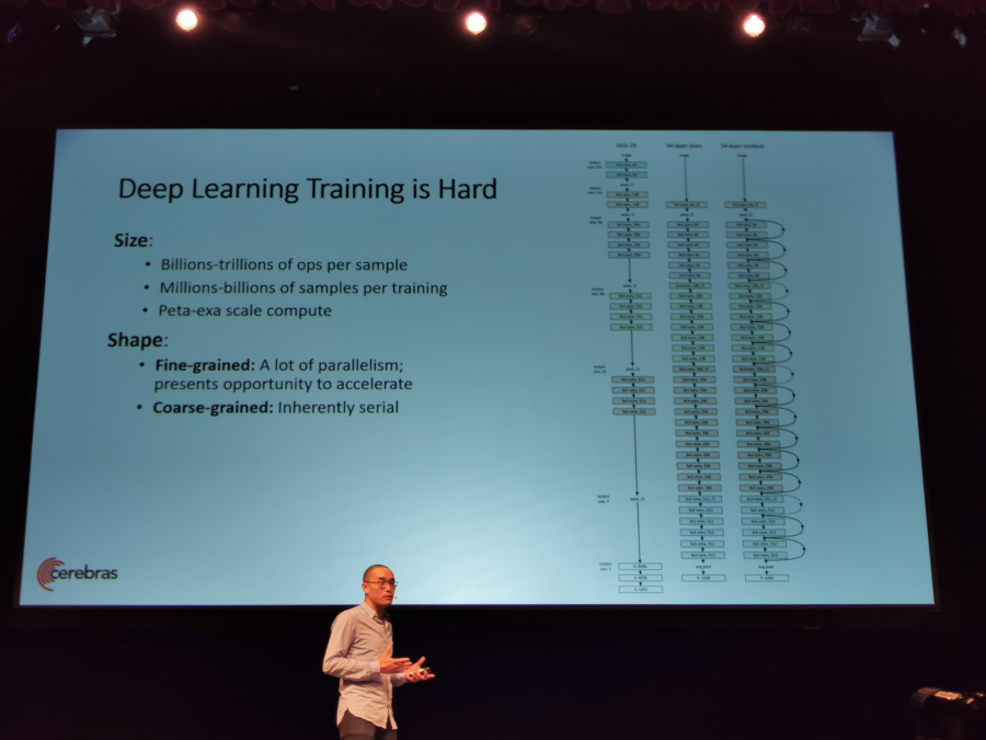

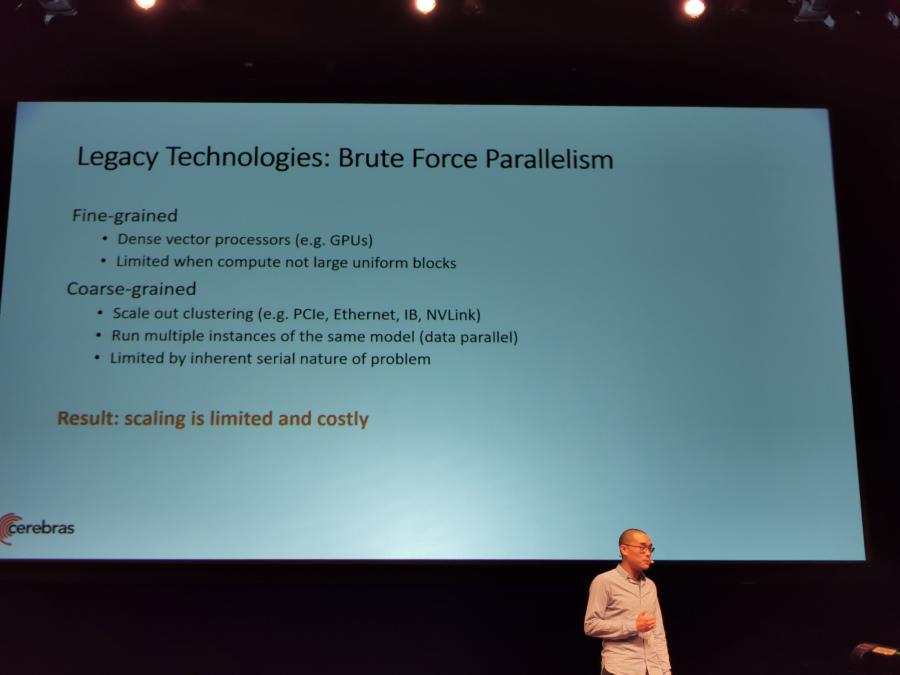

而这么大的芯片主要就是用来进行深度学习训练的,而深度学习的训练是应用小变化的过程,模型的大小等因素让神经网络训练变得非常困难。对于粗粒度计算,需要告诉互联才能进行训练,规模依旧有限且成本高昂。

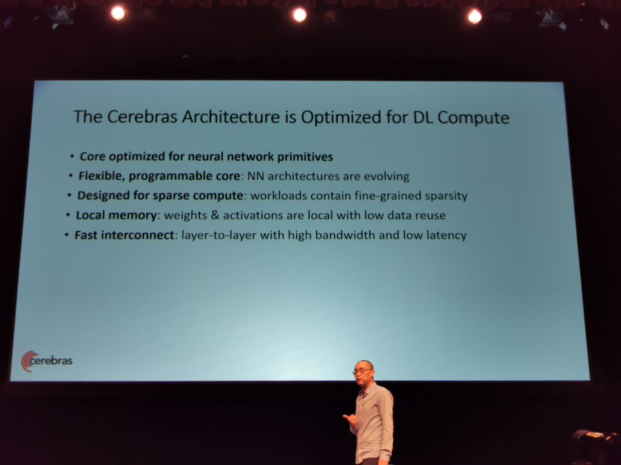

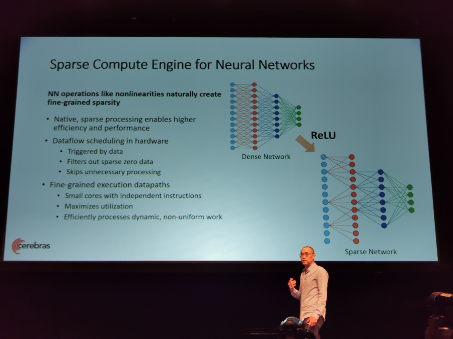

所以Celebras Systems设计了专门为神经网络原语优化的核心,这种核心可编程、可以快速进行西数计算,而且具有高速互联能力。Celebras Systems设计了非常灵活的内核,而且可以高效的处理张量运算。

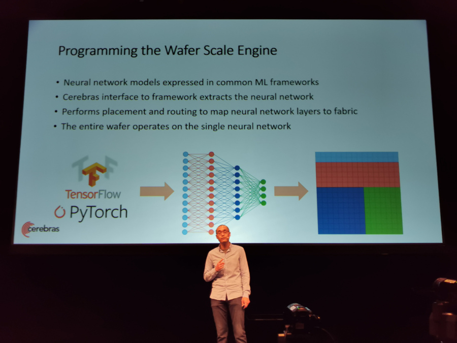

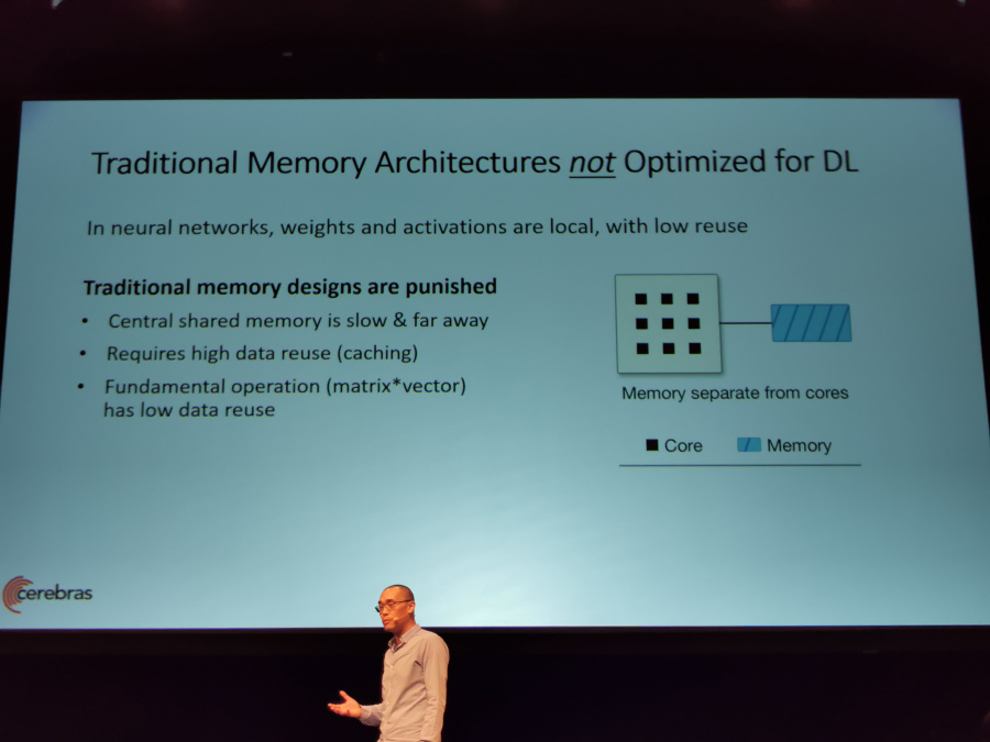

在内存架构上也专门针对深度学习进行了优化。2D mesh拓扑使得核心间的互联更加高效,带宽更高、延迟更低。巨大的晶圆级芯片使得其成为一个计算集群,具有完整的片上互联架构,可以将整个神经网络映射到芯片上。甚至已经可以使用TensorFlow及PyTorch深度学习框架。

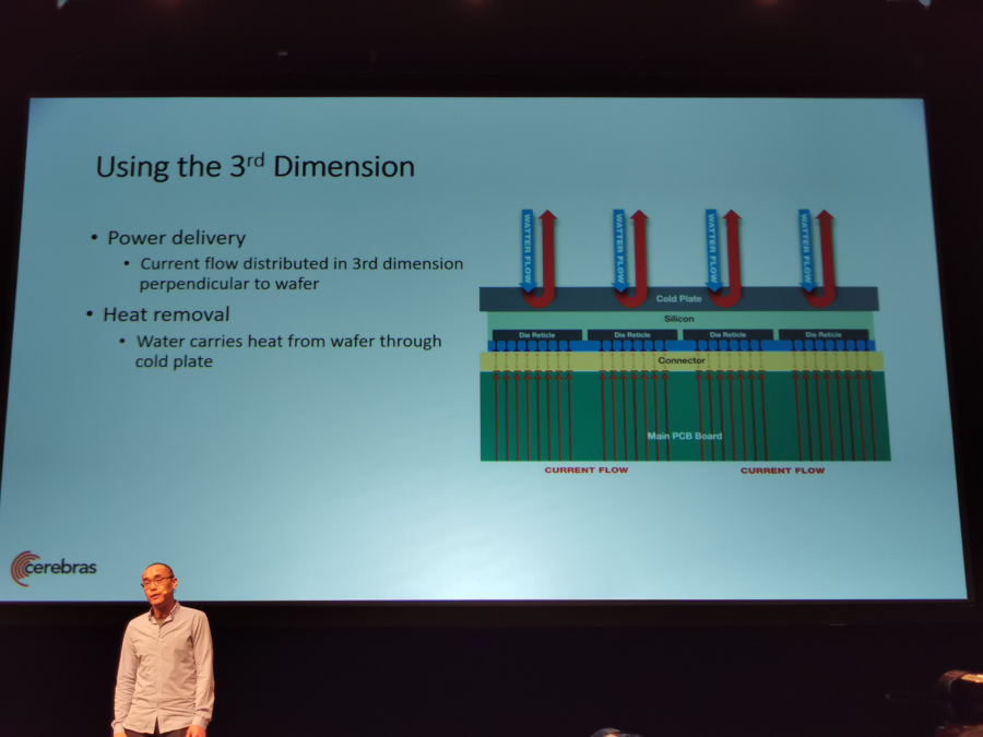

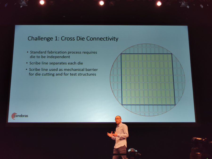

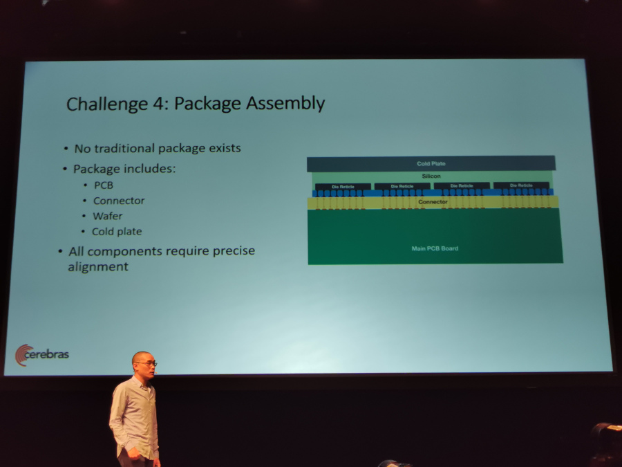

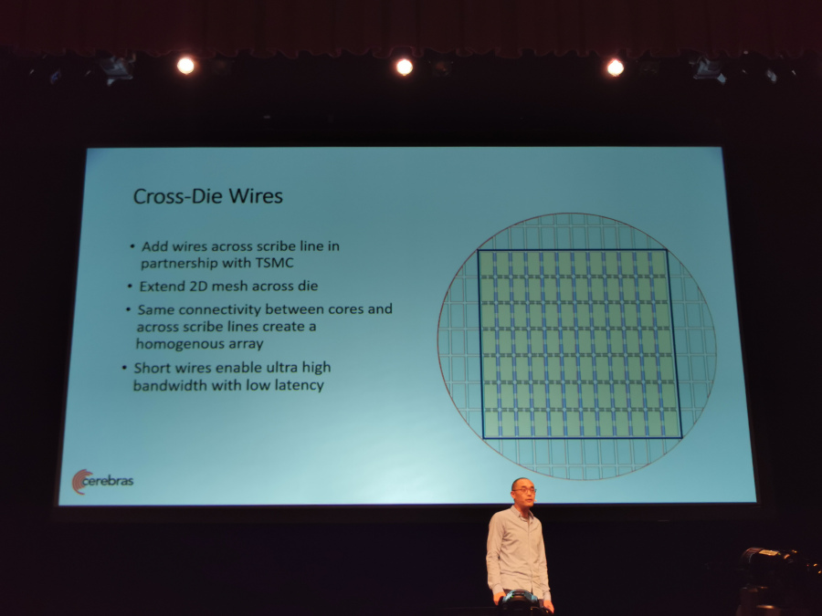

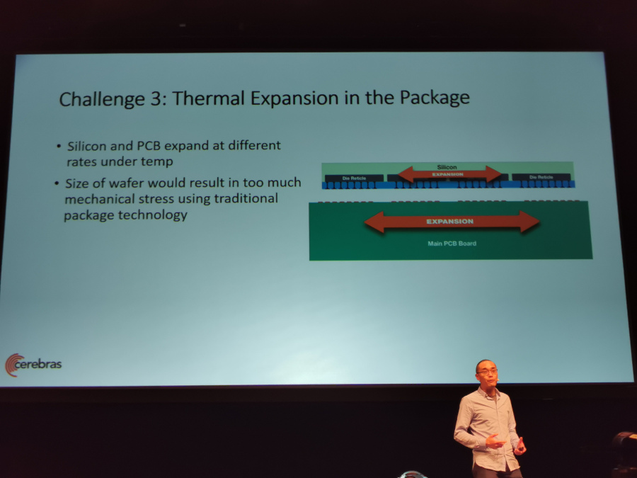

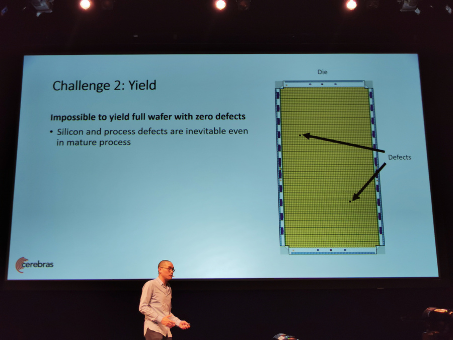

跨裸片相连也是这个巨大芯片的挑战,Celebras Systems也采用了一些方式实现了裸片之间的连接。而半导体制造良率是关键,这么巨大的芯片几乎无法保证其中每一个计算核心都能够正常工作,所以设置冗余核心和冗余连接保证了整片芯片可以正常使用。同时巨大的芯片受到热膨胀的影响会更明显,所以他们也定制了连接方式。由于热密度更高,所以也采用了水冷的方式进行散热。
