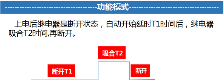

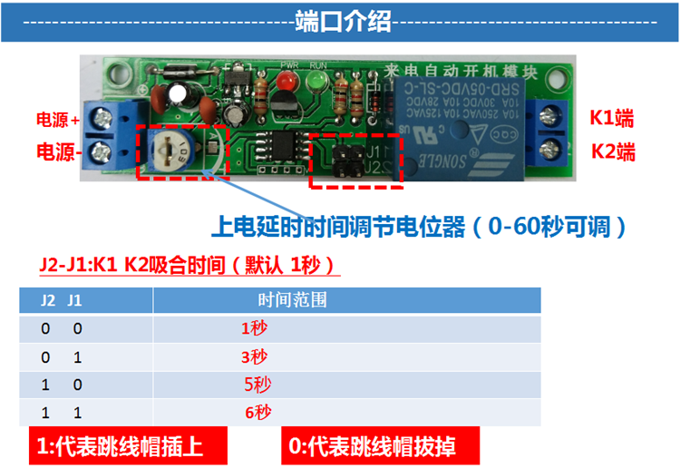

以前改平板做车机时开机是从开关处引焊两根线出来用的定时模块实现的
