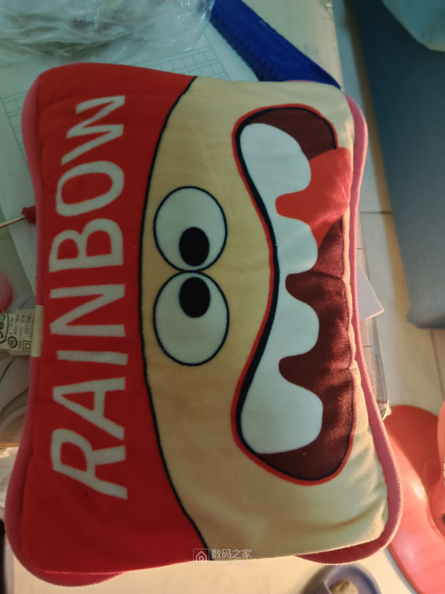

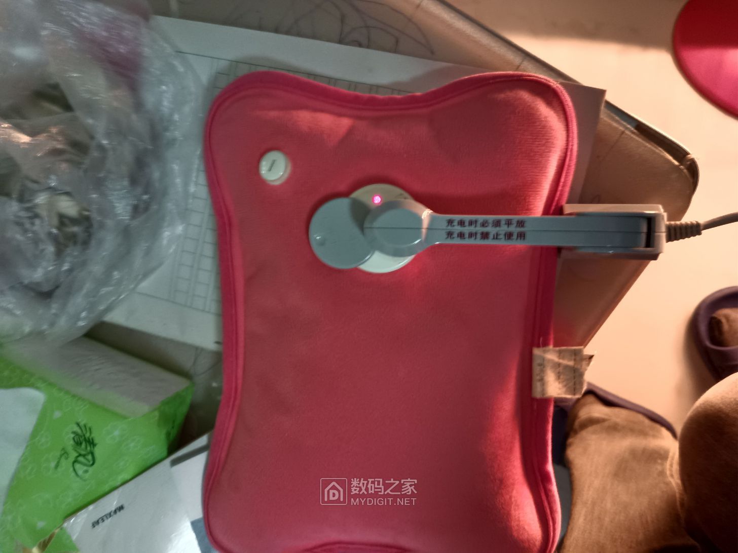

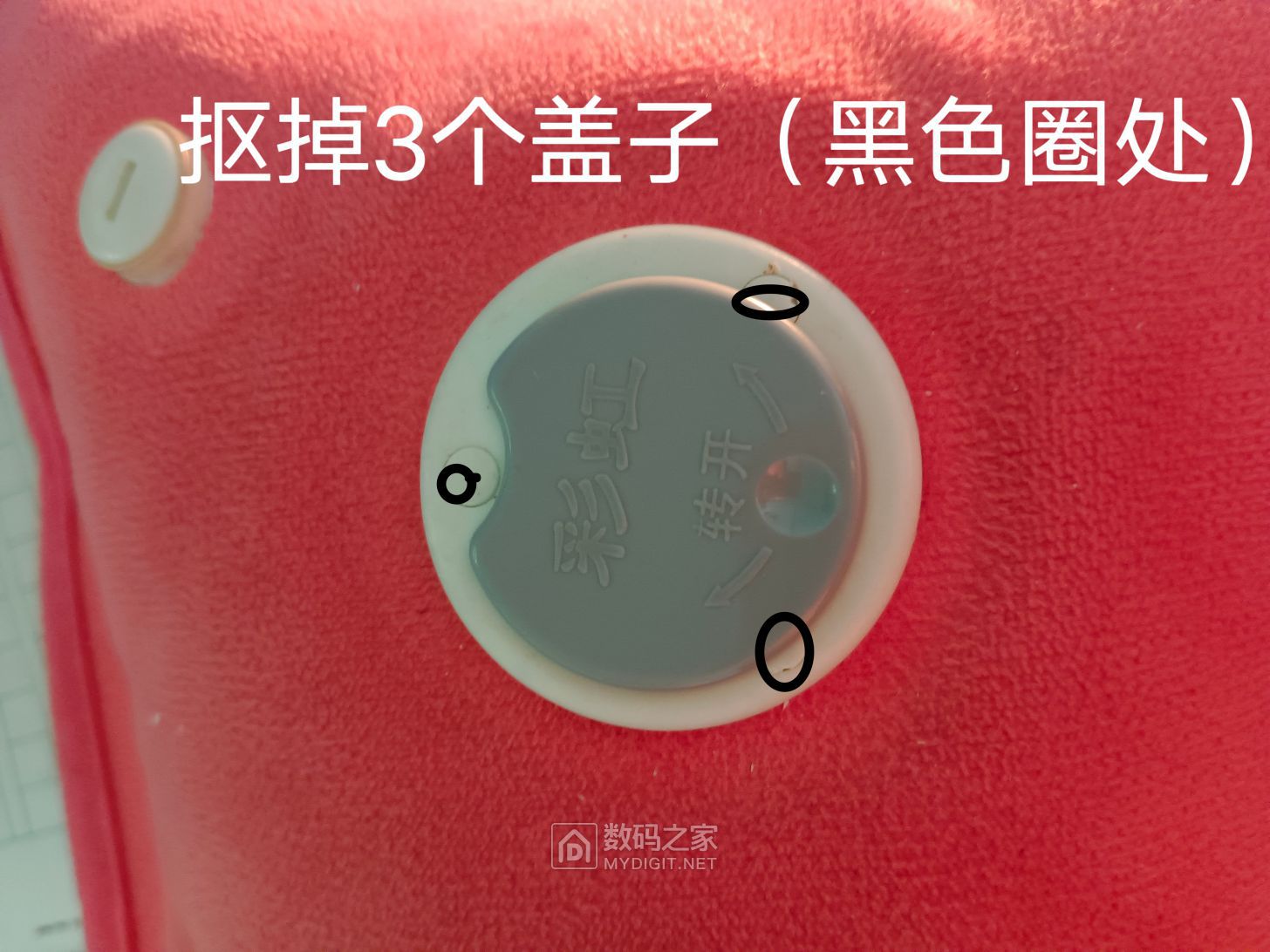

今天早上儿子说热水袋坏了,晚上下班回家一试,果然加热灯亮就是温度没变化,拆开看看还可维修不 IMG_20241126_184348.jpg IMG_20241126_184440.jpg

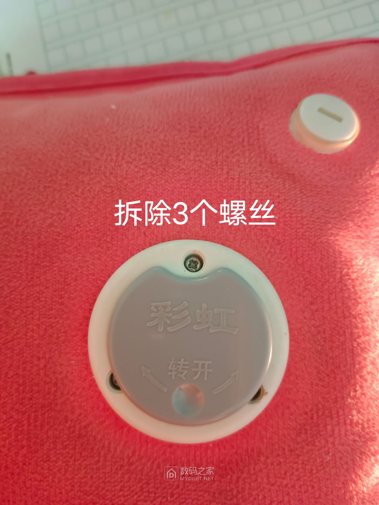

一开拆

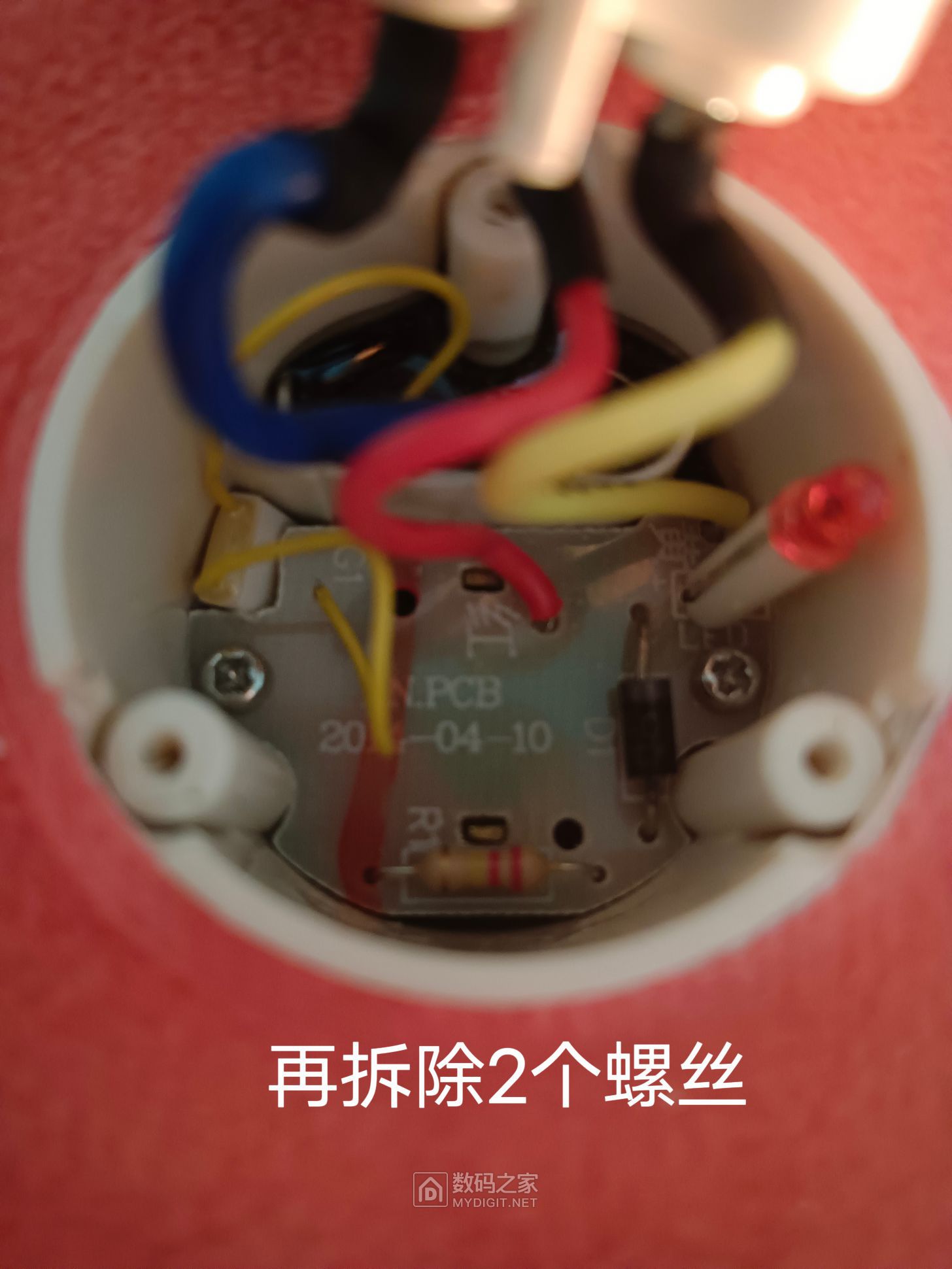

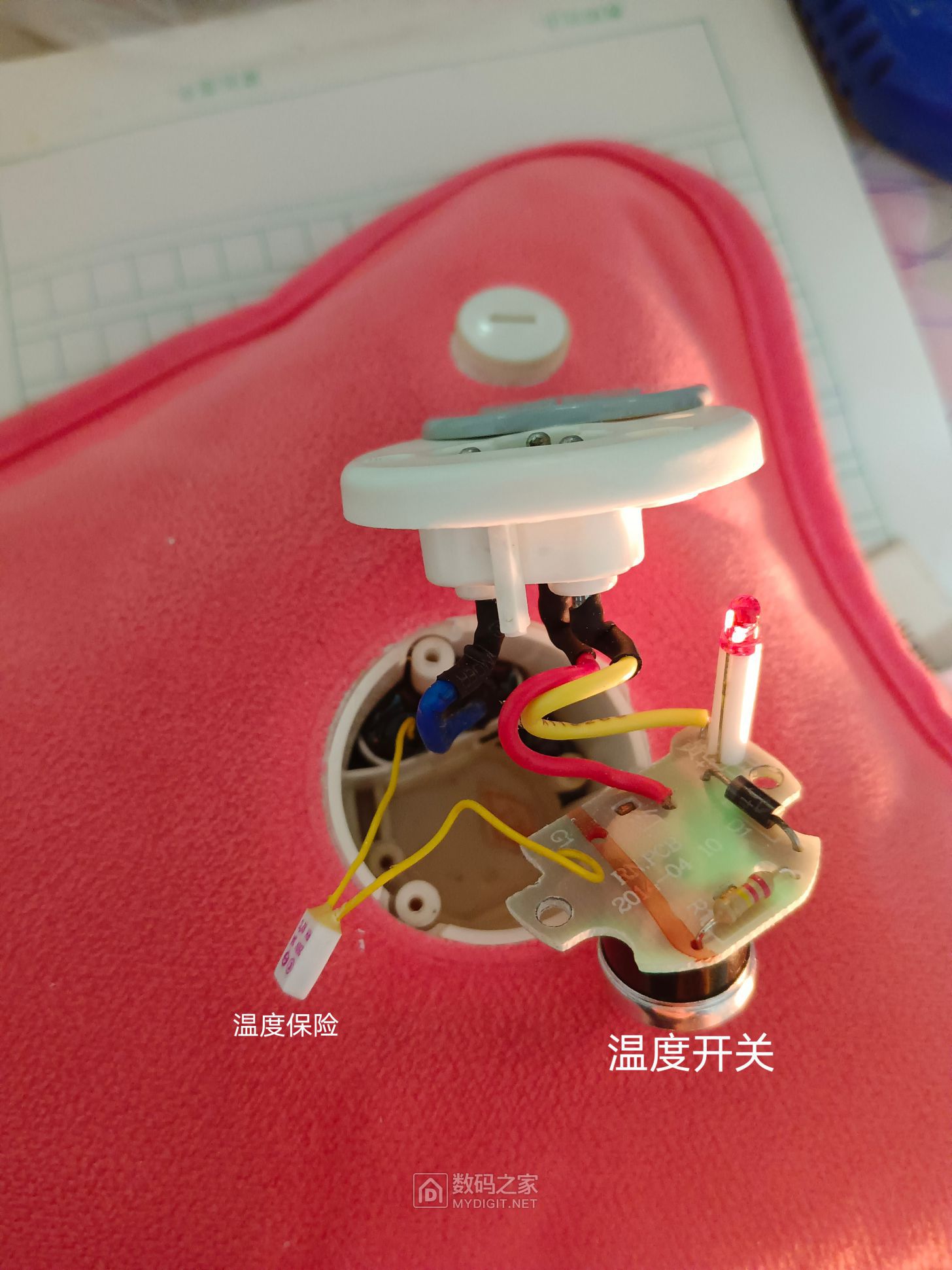

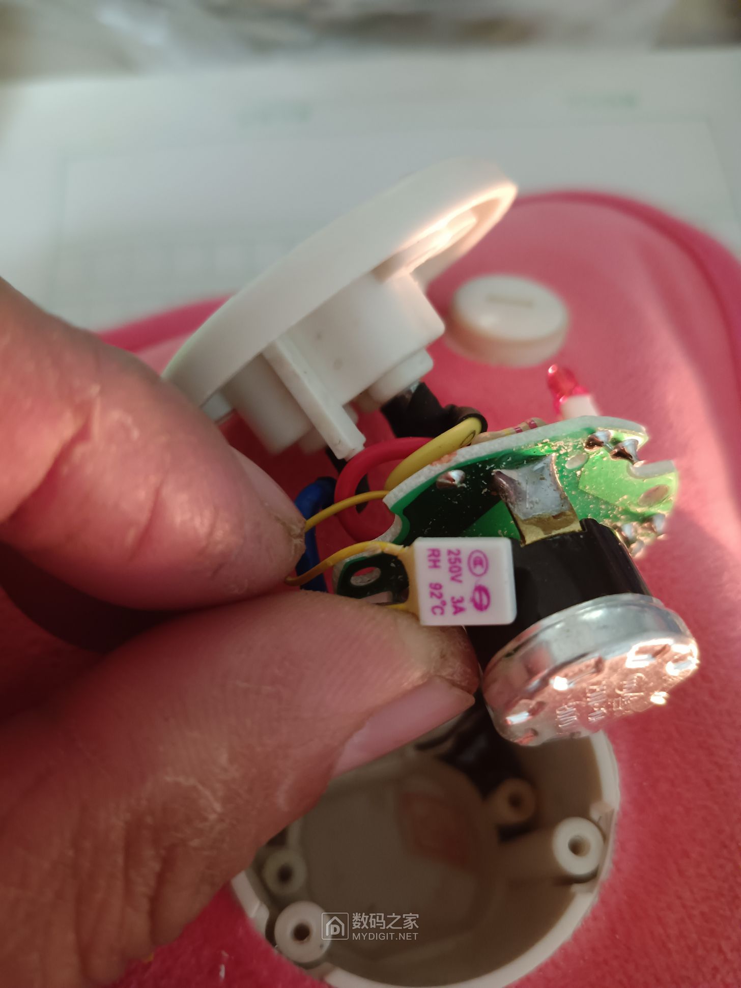

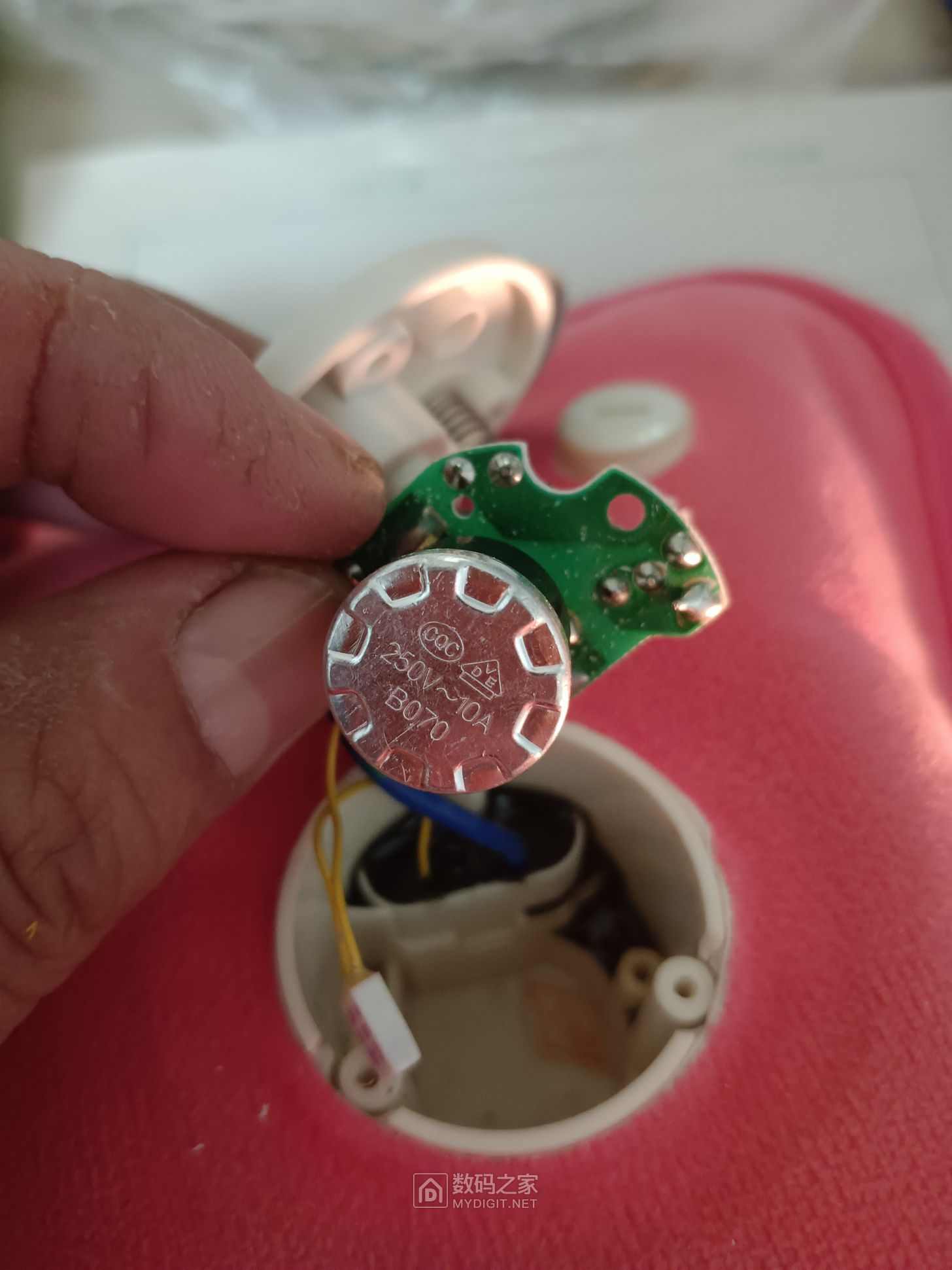

文这就是里面的样子 MTXX_MH20241126185611161.jpg IMG_20241126_183817.jpg IMG_20241126_183810.jpg
最后用万用表测得发热丝坏了,没有维修价值了,扔了
