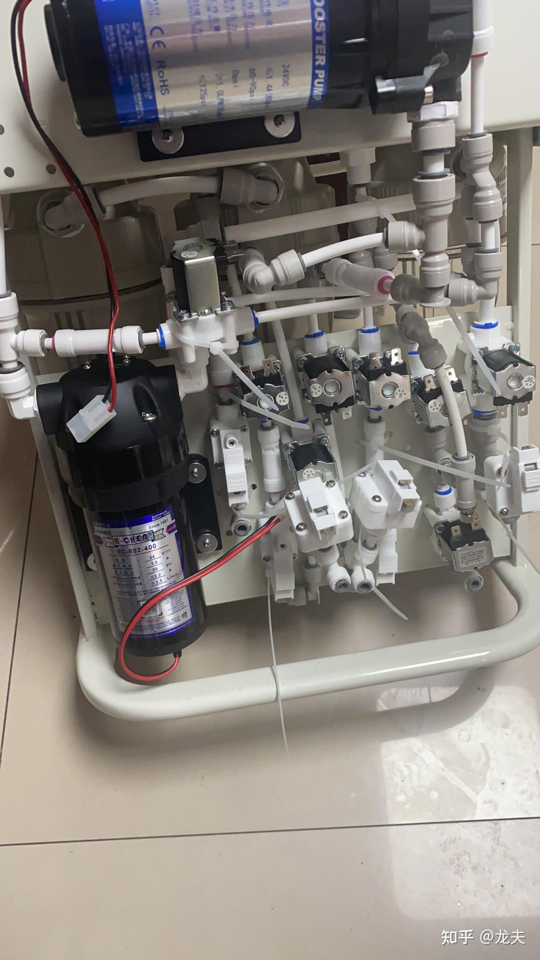

整体需求:DIY一个RO膜过滤纯水机,不需要大通量(只用100G即可),不要压力桶。并且能实现打开水龙头,就能以至少1L/min的速度出水。
需求1:空间有限,不要压力桶。用一个广口的扁纯净水桶代替。水桶中加入一个浮球开关,水满时,浮球开关关闭(同时水龙头关闭),压力增大,使纯水机的高压开关“关闭”,关闭整个电路。打开水龙头时(或水桶中水少时,浮球开关开启),压力减小,使纯水机的高压开关“连通”,开启整个制水电路。
需求2:打开水龙头,自动开启水泵抽水。(用一个水龙头,控制纯水机的开闭和抽水泵的开启)。打开水龙头,压力减小,纯水机开始制水,并输出到水龙头,经过水流开关,产生电信号,打开抽水泵的继电器,开启抽水泵,并联向外出水。关闭水龙头,出水管线中没有水流,关闭抽水泵。等水箱中水满后,关闭浮球开关,关闭高压开关,整个电路关闭。
需求3:反冲洗。有一种反冲洗电磁阀,但是它是在开始制水后,冲洗18秒,才会出纯净水(这就导致,打开水龙头,18秒后才会出水,等待时间太长)。因此,使用时间继电器,把这个冲洗过程,放到制水结束后,冲洗18秒。估计效果会不如那个反冲洗电磁阀,但是聊胜于无。
制水结束后,打开RO膜后的废水电磁阀,直接冲洗18秒。18秒后,关闭整个电路。
这个纯水机,还有一种更好的解决方法,如果是高手,能自制电路板的话,那么这里的继电器什么的都不用搞这么复杂,完全可以通过电脑板进行控制。不过我没这个能力,只能通过堆零件了。
DIY的乐趣,一方面是有可能省点钱,另一方面,所有的零件都是自选的,可以采用最优的组合方式。
学习了好久,自认为搞清楚了纯水机的水路和电路结构,也可能有考虑不周,或者能力没到的情况。请群里的大佬们多多指正,多谢!
注1:水桶为空的时候,就不开水龙头了,让它先制满水桶。因为100G的通量,实在太慢了。之所以设计成这样的主要原因,是我家基本每天喝7升水左右,用一个10升的水桶制水存水(放在厨房柜里),另一个7.5升的水桶接水放到客厅,这样每天早上接一次水,够一天用的。

 楼主| 发表于 2022-11-22 15:56:59 | 显示全部楼层
first_fly 发表于 2022-11-22 15:33
这个设计挺巧妙的。我觉得还有需要考虑的,如何避免水桶里没水后水泵2吸空 ...
多谢,这个还真没有考虑。不过桶里没水时,100G的流量太小了,就不开水龙头了,那水泵2就关了。

 楼主| 发表于 2022-11-24 10:26:02 | 显示全部楼层
soundwin 发表于 2022-11-23 21:36
单纯后冲洗18秒不行的,还要把制好的纯水返回到ro膜的进水端替换掉ro膜内的原水,即商家宣传的水驱。这样才 ...
我的天,我查了一下水驱,看晕了,发现这个玩意儿的工程量直接翻倍了……一大堆的电磁阀、开关,而且还要写程序

 楼主| 发表于 2022-11-24 20:25:25 来自手机浏览器 | 显示全部楼层
soundwin 发表于 2022-11-24 20:16
水驱的原理图
哦,明白原理了,不过得加压力桶,还得电脑板控制吧。
