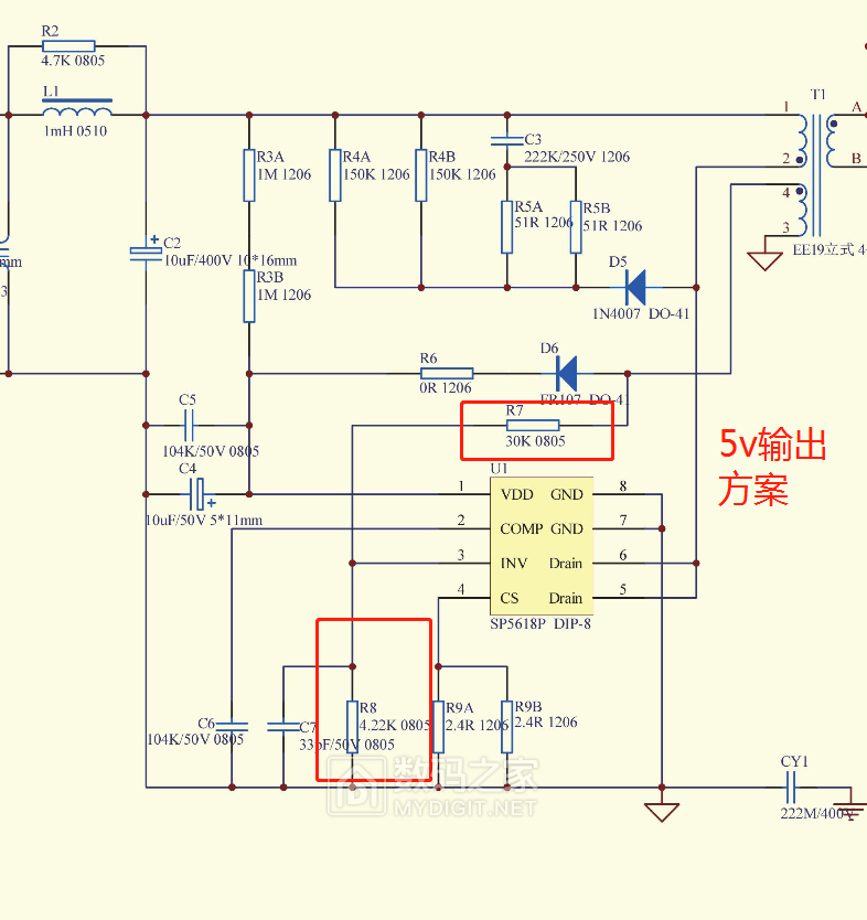

我失败了,在3脚试了各种电阻比例的组合(可调),本意是想调出9v的输出,结果只能稳定输出10v,低于10v输出就开始打嗝稳不起。难道是变压器绕组线圈限制了不能输出更低电压?我看到别人输出5v电压的电阻比值和我这个12v(4.3k对地,27.5k副绕组)基本一样的,见下图。开关电源输出电压是不是和传统变压器一样也受绕组的圈数决定电压(后边带431稳压的方案,是不是电压只能小范围可调,非原厂设计电压,即使调出来了也不是工作在最佳曲线,转换效率是不是打折了)?,谢谢指点~

paladina 发表于 2021-4-22 16:59
建议检测一下VDD脚电压是否满足大于 12v ,你降低输出PWM占空比减小,辅助供电输出也降低了。 ...

这个操作是传统变压器的肯定没有问题,开关变压器原边分主绕组和副绕组(部分没有原边反馈,是通过431+光耦反馈的),如果开关电源的变压器动了副边绕组匝数,开关管理芯片会以外围电路设定,提高开关频率或占空比提高(或降低)输出电压,如果条件达不到就直接打嗝或者发热严重而挂掉。
