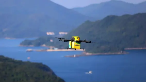

6月初的一个闷热下午,一架黄黑相间的六翼无人机搭载一份刚刚制作的肯德基套餐,从香港新界大埔区的香港科学园腾空而起,贴着蓝灰色的海面,飞往对岸的马鞍山海滨长廊。
3分钟后,无人机缓缓降落在贴有黑白地面标识的、被格挡环绕的地面降落场上。身着美团工服的配送员从无人机下方的快递箱中取出餐食,交给等候在一旁的顾客。
在香港海面飞行的美团无人机。图源:美团
从香港科学园到马鞍山海滨长廊,这段约1.8公里的航线,是美团无人机在香港开通的首条商业化运营线路。倘若使用地面配送,外卖员需要奔波7.8公里,大约需要40分钟。

在香港首条航线开通现场,美团展示了第四代无人机,最大飞行速度为每秒20米,可以在中雨、中雪、6级风、弱光等天气条件下,以及-20~50摄氏度气温下运行;最大载重2.4公斤,最大配送距离10公里。
美团外卖无人机,图源:字母榜
这款无人机做了许多安全设计。比如,深圳、香港为沿海城市,大风天很多,无人机必须能够抵御强风干扰。美团无人机采用了六旋翼硬件冗余设计,搭配容错动力控制算法,即使无遭遇空中相撞、桨叶断了一根,无人机依然可以依靠其余五个桨叶平稳降落。
此外,美团无人机配备了降落伞,研发用时18个月,迭代了7个版本。在其他所有保护措施全部失效的情况下,无人机依然可以借助降落伞缓慢落地,落地动能小于150焦耳,不会对第三方造成影响。事实上,这也是所有在城市内运行的无人机的标配。
