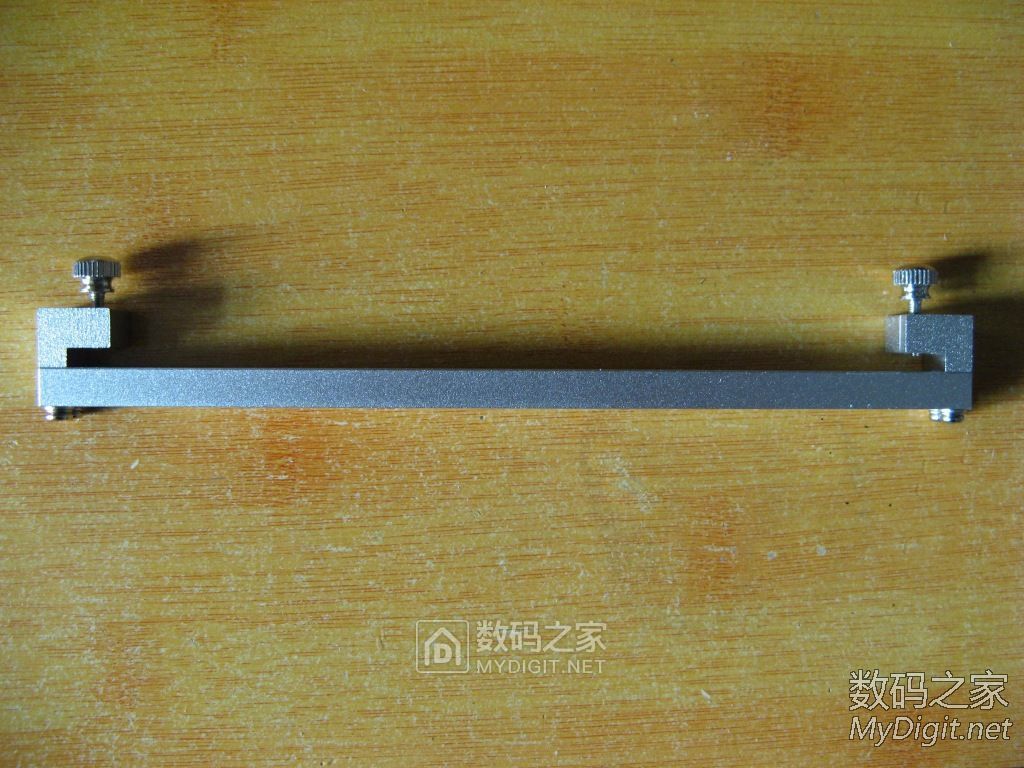

老陈的迷你台锯原贴 http://bbs.mydigit.cn/read.php?tid=1419390
他说,原来的靠山侧向间隙有3毫米之多,
每当量好尺寸,调节下面的紧固旋钮,靠山就会发生位移,造成歪斜。。。
咱回道:交给我了!

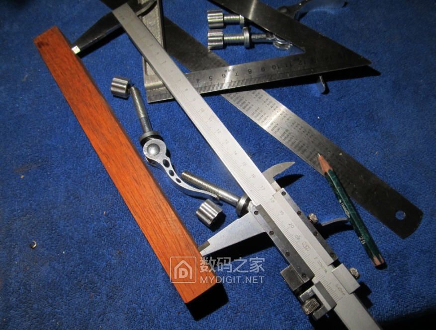

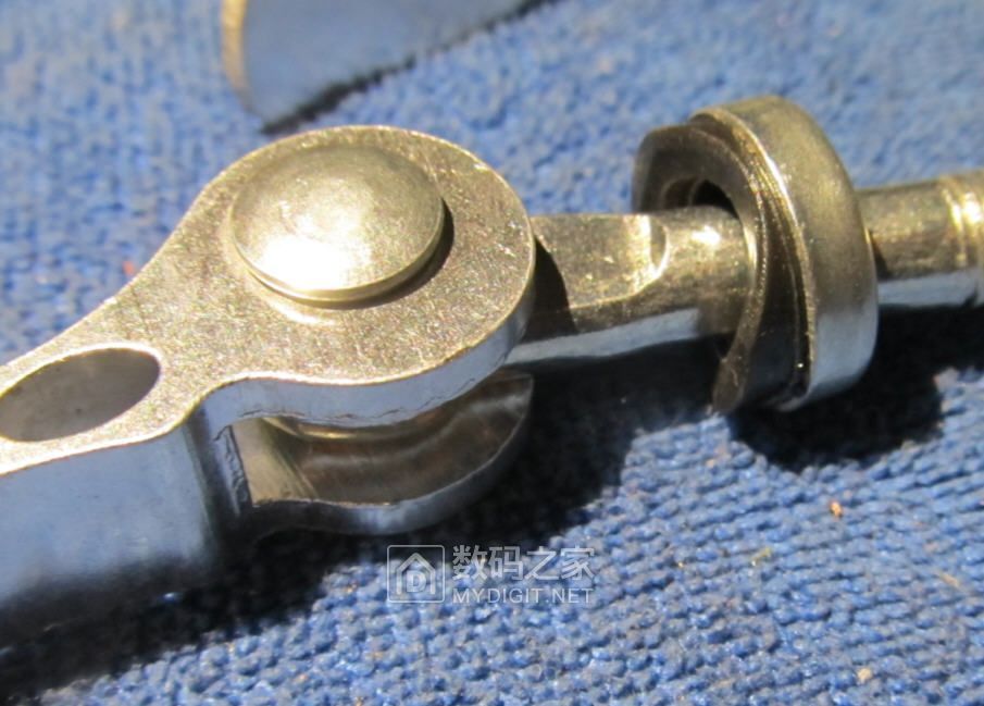

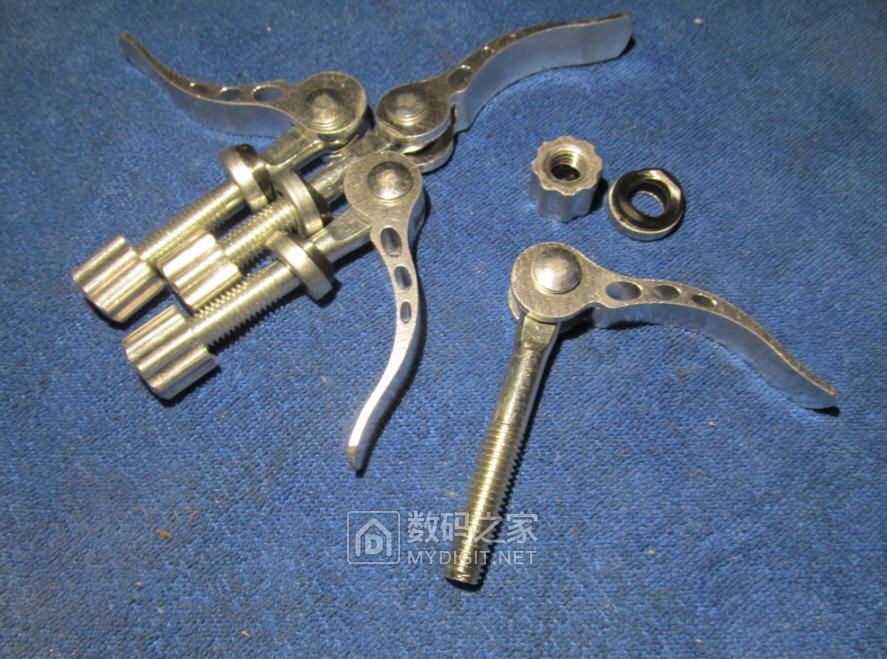

那天淘宝上看见了这个自行车座管快拆
结构、尺寸、材料等还算复合要求
主要是——贱!0.99个/元
嘿嘿。。。

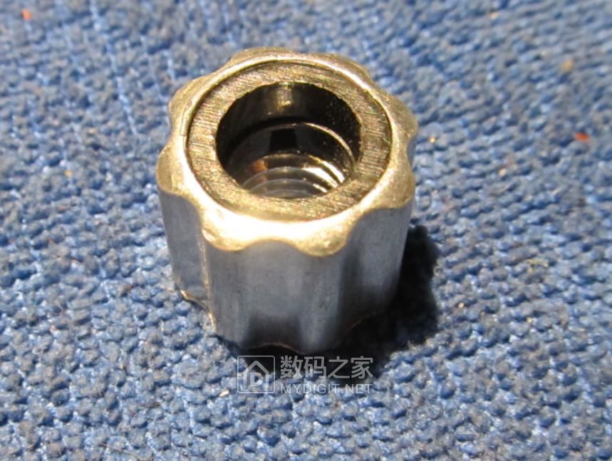

手拧铝螺母
另一面镶嵌有防松动的塑料圈

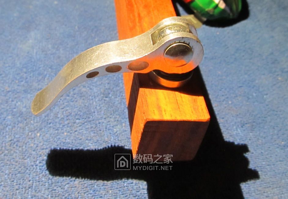

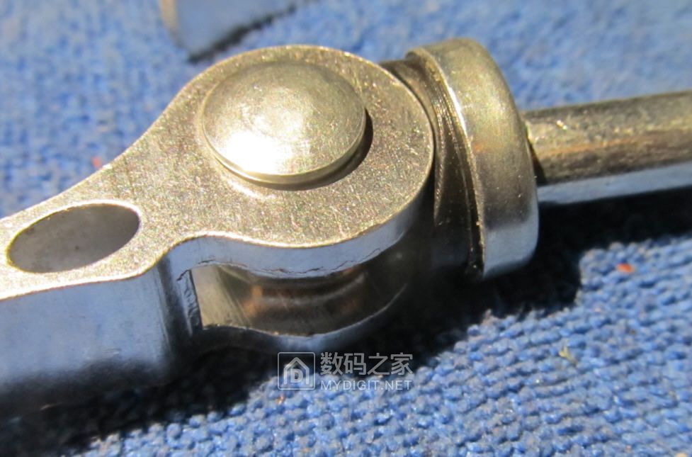

凹型弧面
和偏心凸轮能紧密贴合

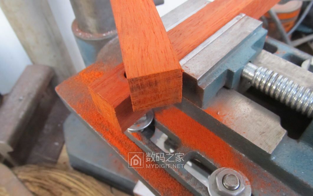

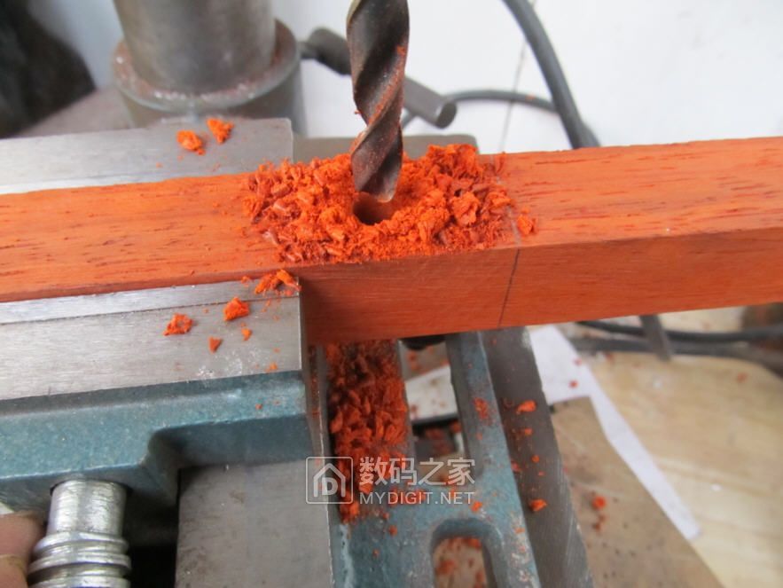

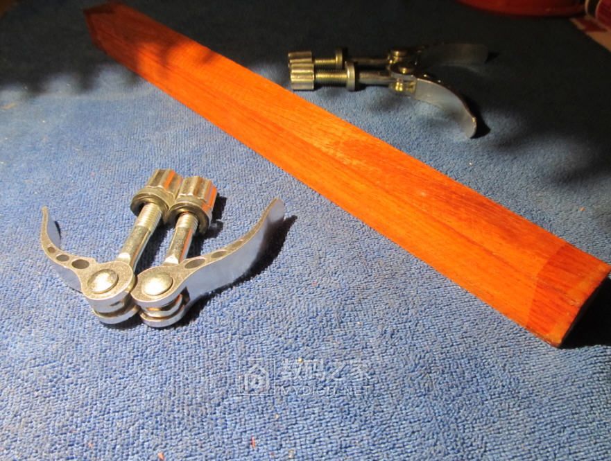

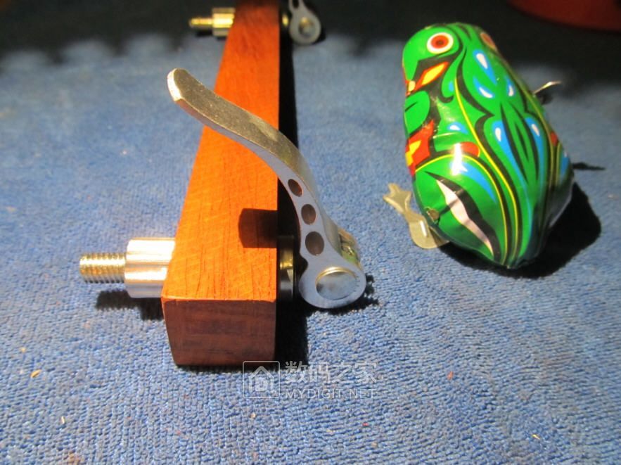

拿出以前剩下的一根小木方
不伤铝合金台面,摩擦力大,最稳固!

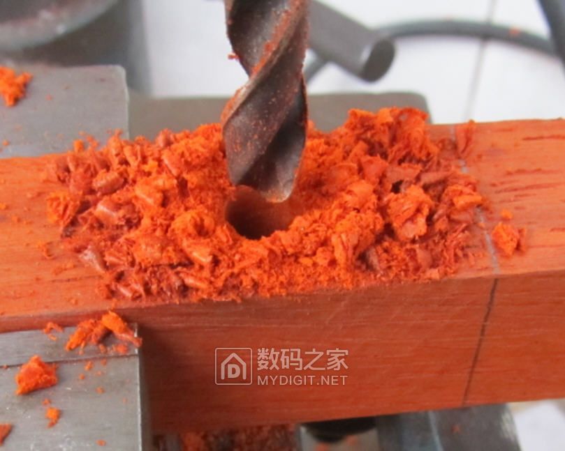

划线、打孔
喜欢红木的颜色

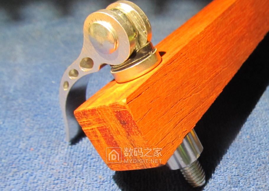

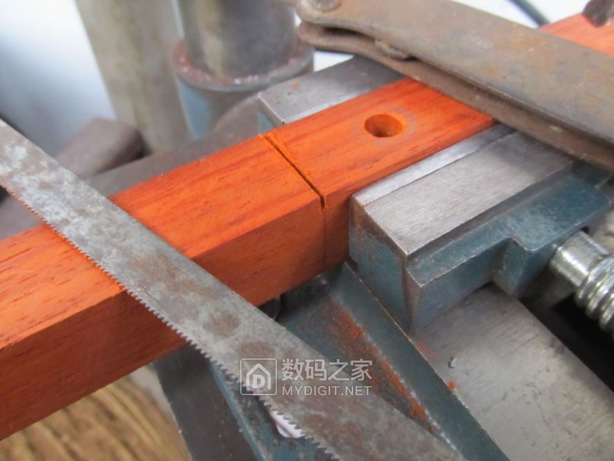

纯手工,不赖吧?

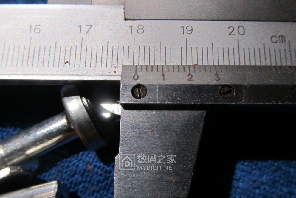

测量净剩尺寸
18.5毫米,如愿了

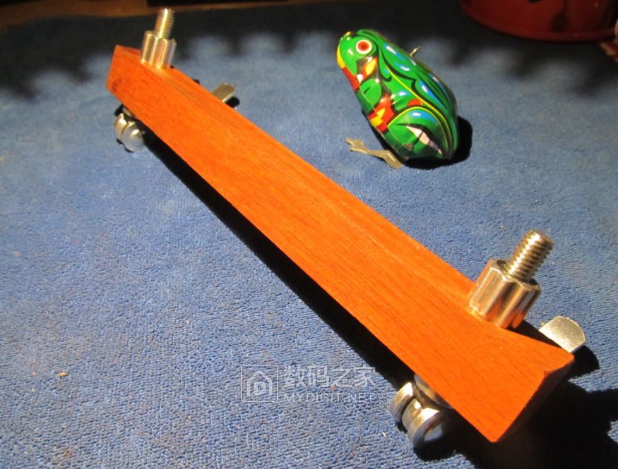

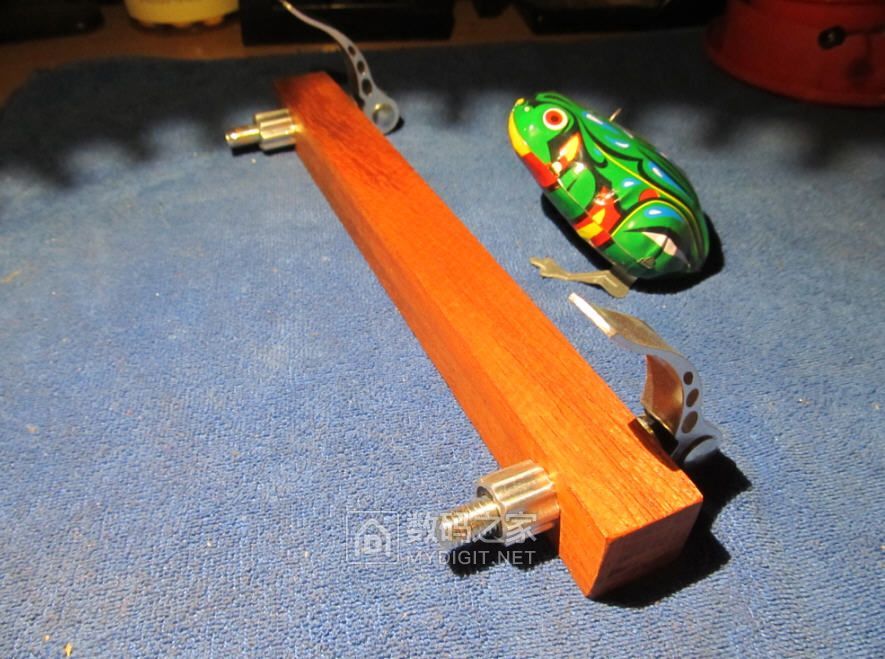

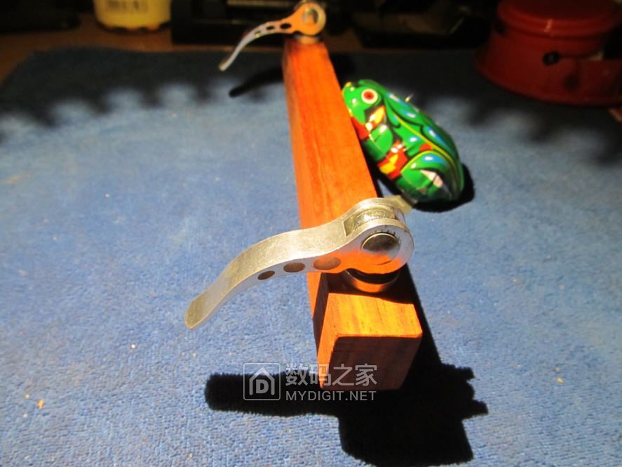

定妆照来了
让铁皮青蛙来友情出演,嘿嘿
这个快拆下面的手拧铝螺母直径较小
8*28*3的不锈钢C级特大加厚平垫已经在路上了
