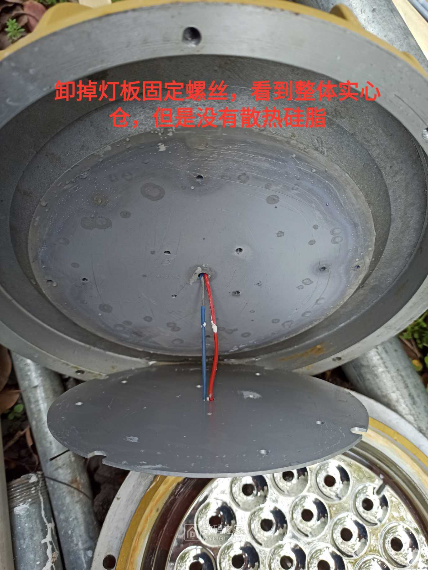

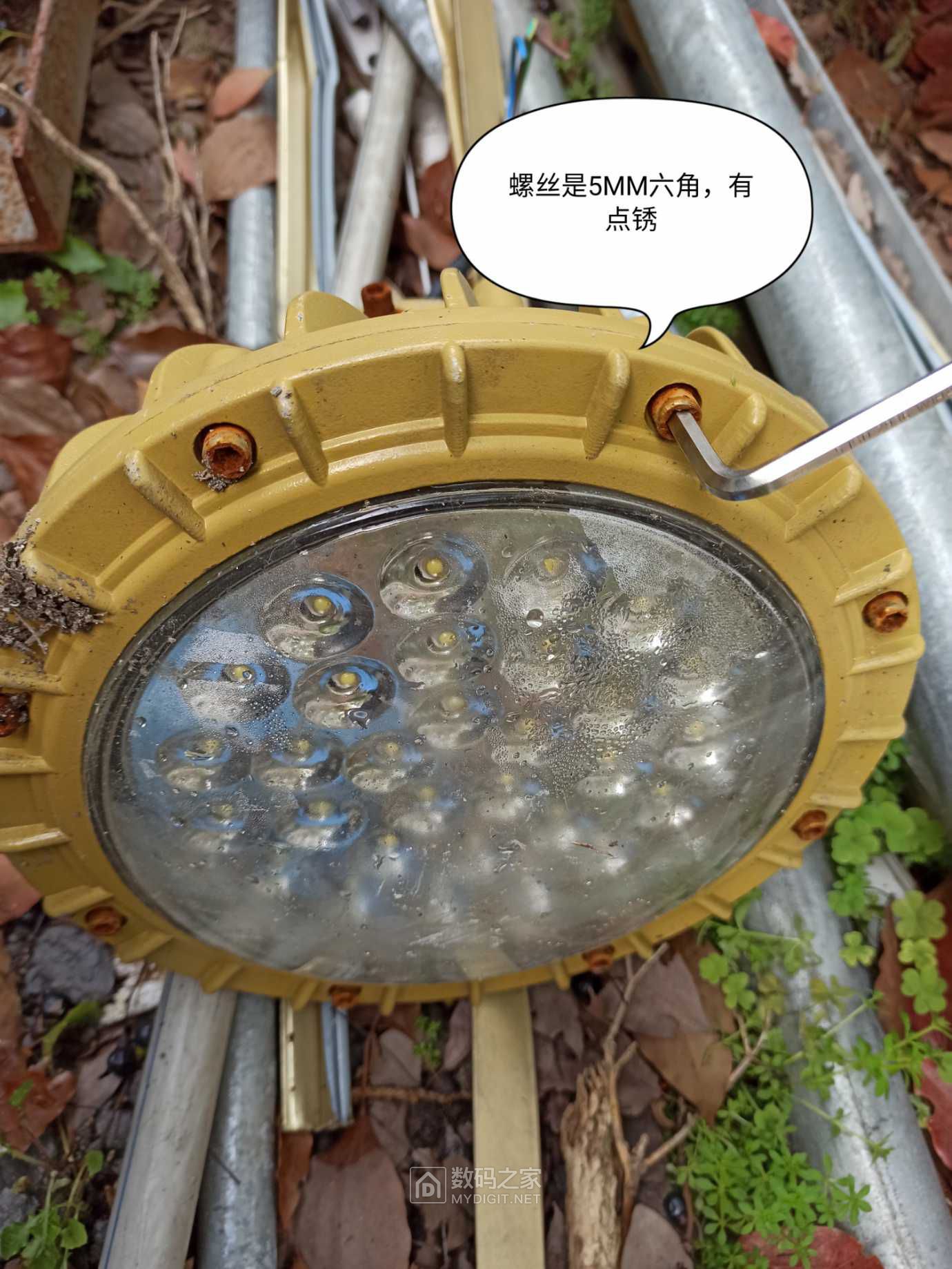

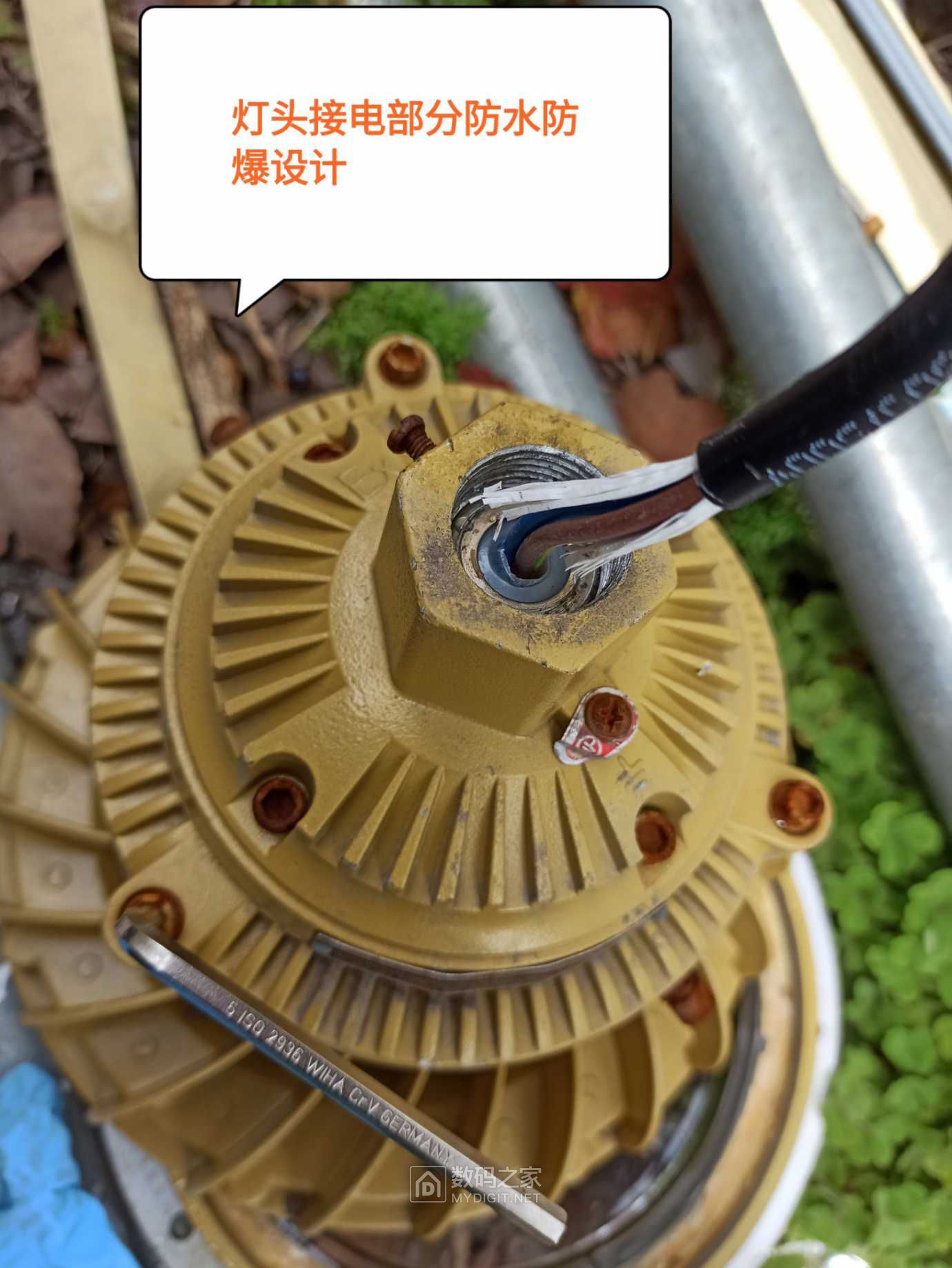

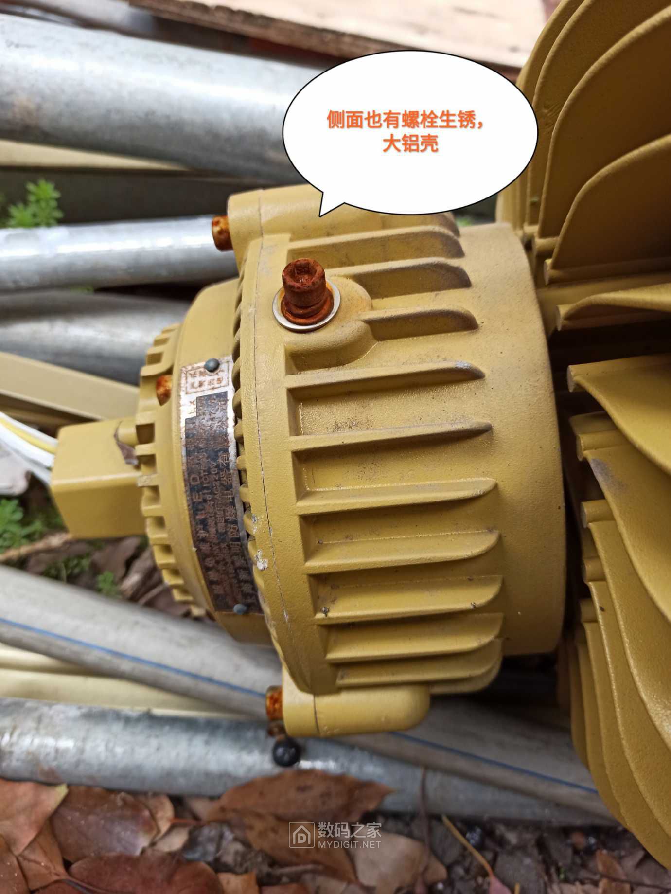

门卫室后面的垃圾堆看到一个大铝疙瘩,踢了一下疼脚,翻过来看原来是个防爆LED灯,掂了一下十几斤是有的 挺厚实。电源线被剪断了,应该是电工换下来的故障货扔在垃圾堆,毫不犹豫上楼拿工具开拆。

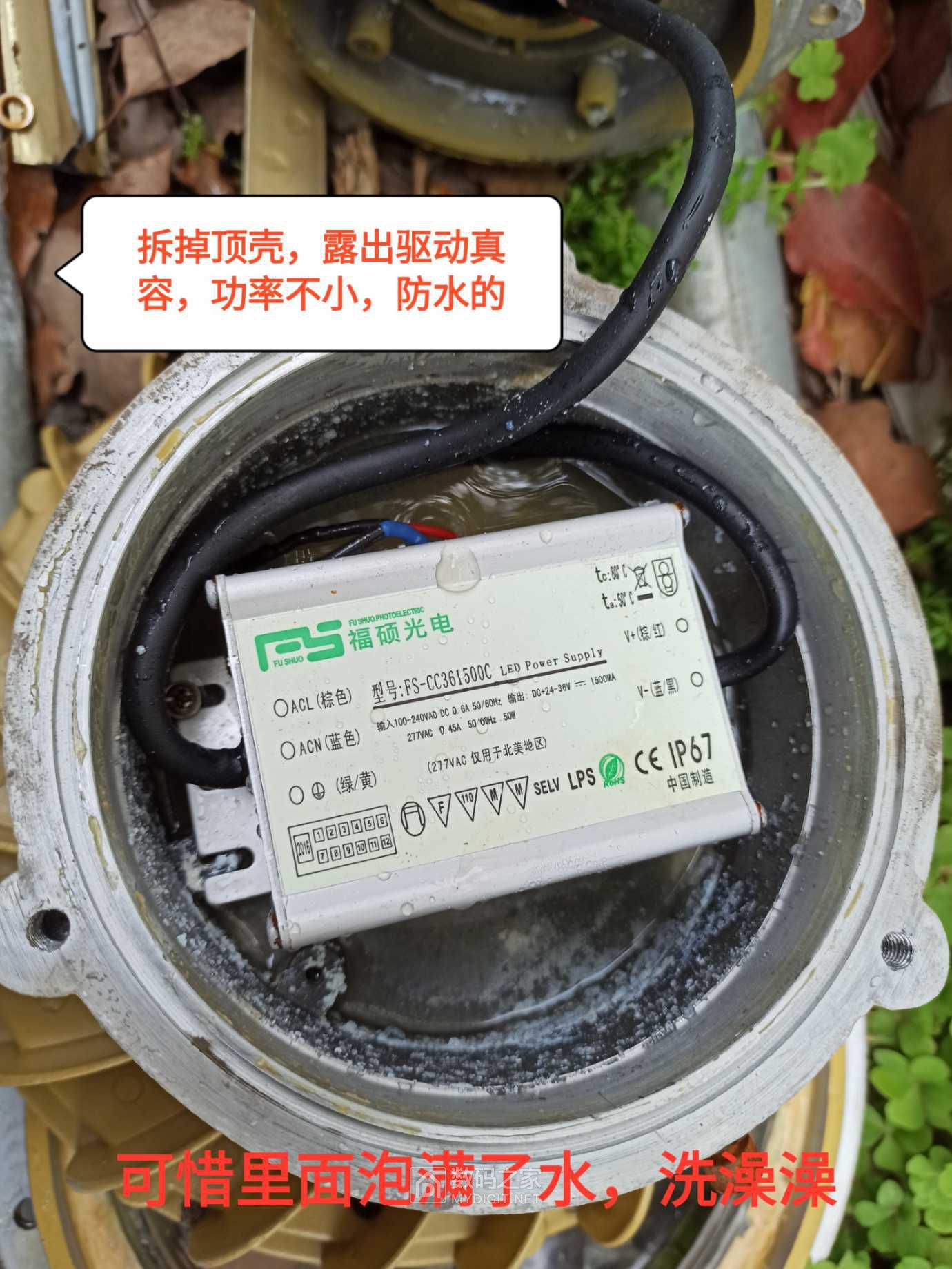

 楼主| 发表于 2020-3-11 09:05:50 来自手机浏览器 | 显示全部楼层
石墨 发表于 2020-3-10 20:54
看看驱动好坏吧,估计内部胶封
是这么打算的,今天有空上电试试,灌胶是肯定的,希望只是灯板泡水烧了,不然就白拆了

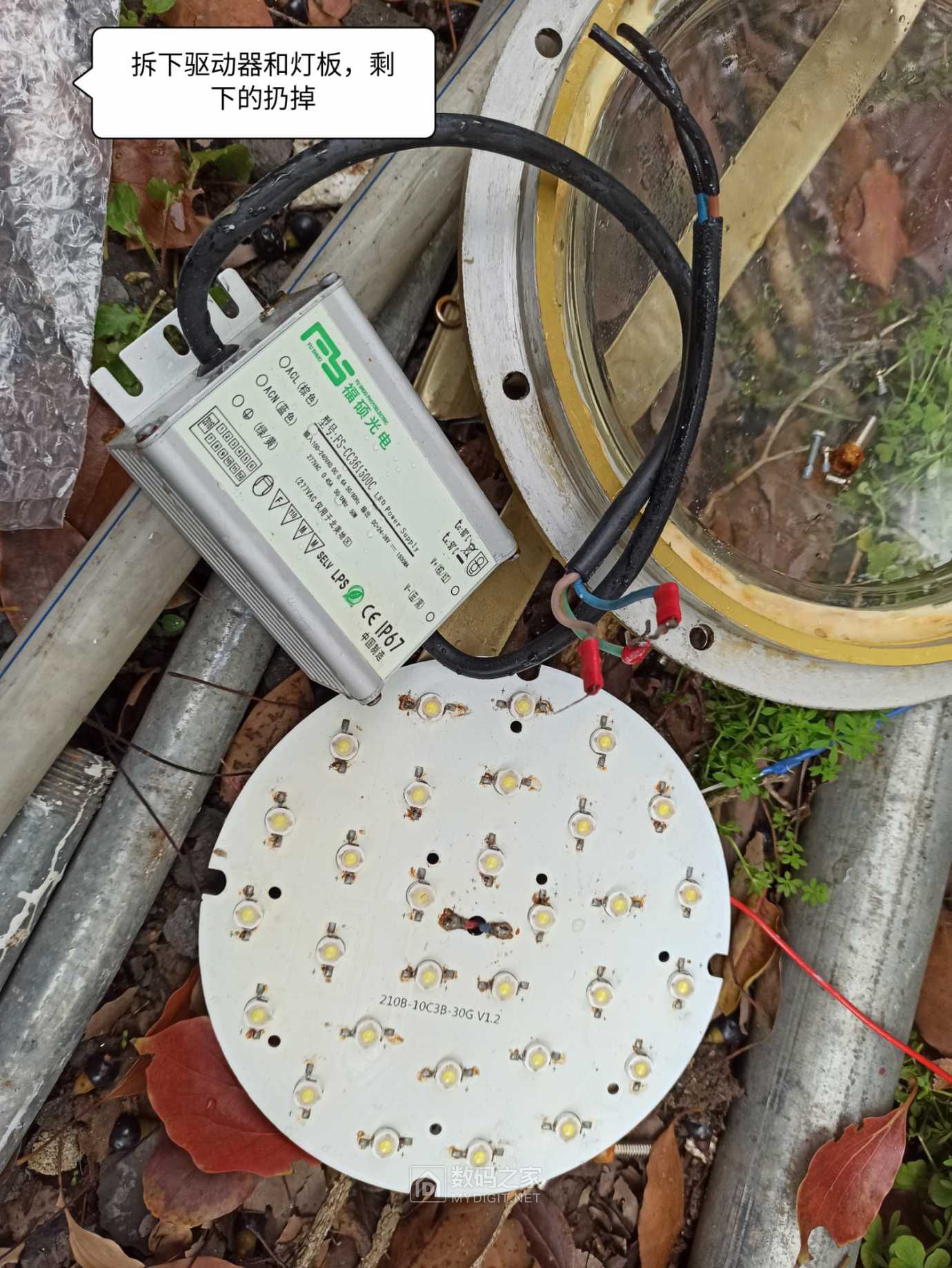

moontree 发表于 2020-3-11 11:05
室外照明灯,10串3并,估计用的是单颗1W的大粉团,30W灯板发热j较大,愿意的话外壳保留一下,可以修复后直 ...
谢谢捧场,哈哈,外壳太重了,实在是没地方摆放,早些时候掳的欧普LED灯还有好多

miqi328 发表于 2020-3-11 13:24
灯不错,灯珠很失望,以为是科锐灯珠。
谢谢捧场,我一开始也以为是高级货COB之类,拆开才发现并不是
