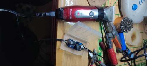

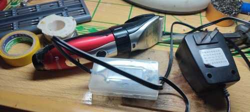

日威理发器镍铬换爱老婆镍氢5号电池。
原装充电器标称输出2.4V  DC.但测试空载电压经交流输出5.x  V.经桥式整流后有6.5V直流输出,插上充电器测试电机处也有6V.就是对电池充电有6V直流电压,电池是二串的,最高充电电压应该是2.88V差不多。将充电器线剪断,接一个降压模块调到2.86V,充电灯显示正常。

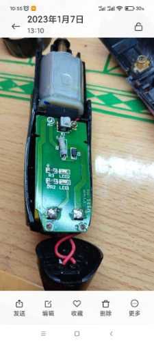

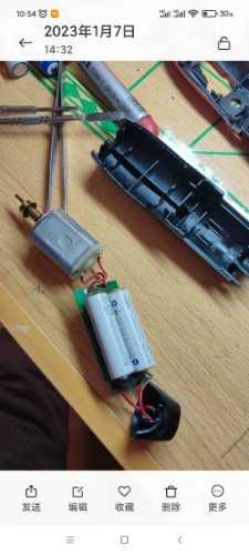

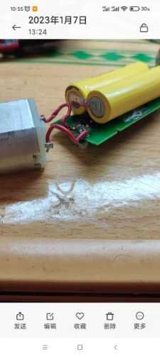

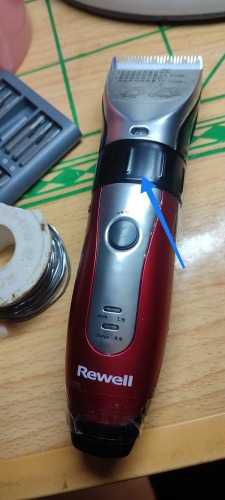

再理发器撤掉3个螺丝后是撬不开的,研究了一会还是大力出奇迹,撤掉电机顶部的结构后,应该用一字螺丝刀将那个黑色的圆套圈往上面撬。然后就可以撬开换电池了。
