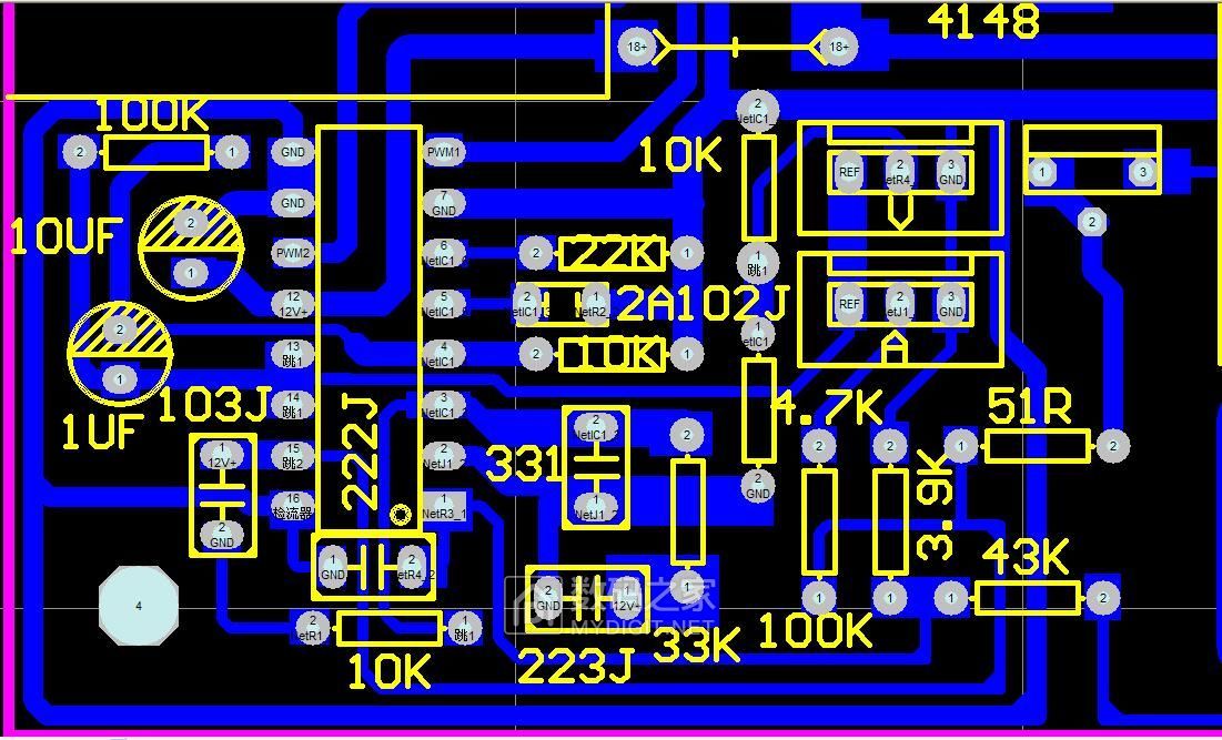

[综合] 请教TL494做的可调电源电压不能0V起调
发表于 2019-6-30 16:29:48 | 显示全部楼层 |阅读模式
单独给TL494供电,可调电源不通220V的情况下,
测得,IC第1脚0.2毫伏    IC第2脚0.2毫伏至5伏可调
测得,IC第16脚0.2毫伏  IC第15脚0.2毫伏至5伏可调
现在的问题是,通电后,电压 和 电流 电位器都同时调到最小,依然有1伏的输出电压    电流有200多毫安输出
而且从2V调到1V的过程中,电压下降非常慢。
有偿请教,在线等。
 楼主| 发表于 2019-6-30 17:25:18 | 显示全部楼层
蕴殇 发表于 2019-6-30 17:23
次级并联的电阻太大了吧
兄弟,是指,变压器,次级整流后的滤波电容上那个电阻吗??用的1K 3瓦的电阻   滤波电容用的3颗2200UF 并联
下面是494 的图……。
 楼主| 发表于 2019-6-30 21:19:13 | 显示全部楼层
晚风飘飘 发表于 2019-6-30 20:48
DIY改可调很难处理的就是这种情况
找了好久,找不出毛病来.
 楼主| 发表于 2019-7-1 10:13:38 | 显示全部楼层
dpcom 发表于 2019-7-1 08:53
带载试试,情况是否一样
电压,电流  2个电位器都,扭到底儿,还显示有1V左右的电压    带不了载,一带载电压降到零,电流显示无电流。
 楼主| 发表于 2019-7-2 09:27:58 | 显示全部楼层
whmks 发表于 2019-7-1 20:42
这样应该说调压基本正常,主要看调流能否正常。方法是把调压电位器开一点,使电源有一定的电压输出,然后 ...
电压电位器至3V   电流电位器扭到底儿,还显示有1V左右的电压,回落到空载时1V左右电压
这个空载1V左右的电压,实际带不了负载,带2毫安的负载电压也就回落到0了  但回落的过程比较慢。
打开负载,电压依然是1V左右,等上个5秒左右,电压瞬间变为0

 楼主| 发表于 2019-7-3 12:14:37 | 显示全部楼层
whmks 发表于 2019-7-2 16:02
一般都有些残留电压,只要不接错线。查一下调压电位的一端接地脚,要接在内地,不能接在输出地。 ...
什么是,内地?什么是输出地?
辅助 电源地, 和输出负极,是连在一起的。  所以电位器接地端,直接连在辅助 电源地上面,没有经过检流电阻.
