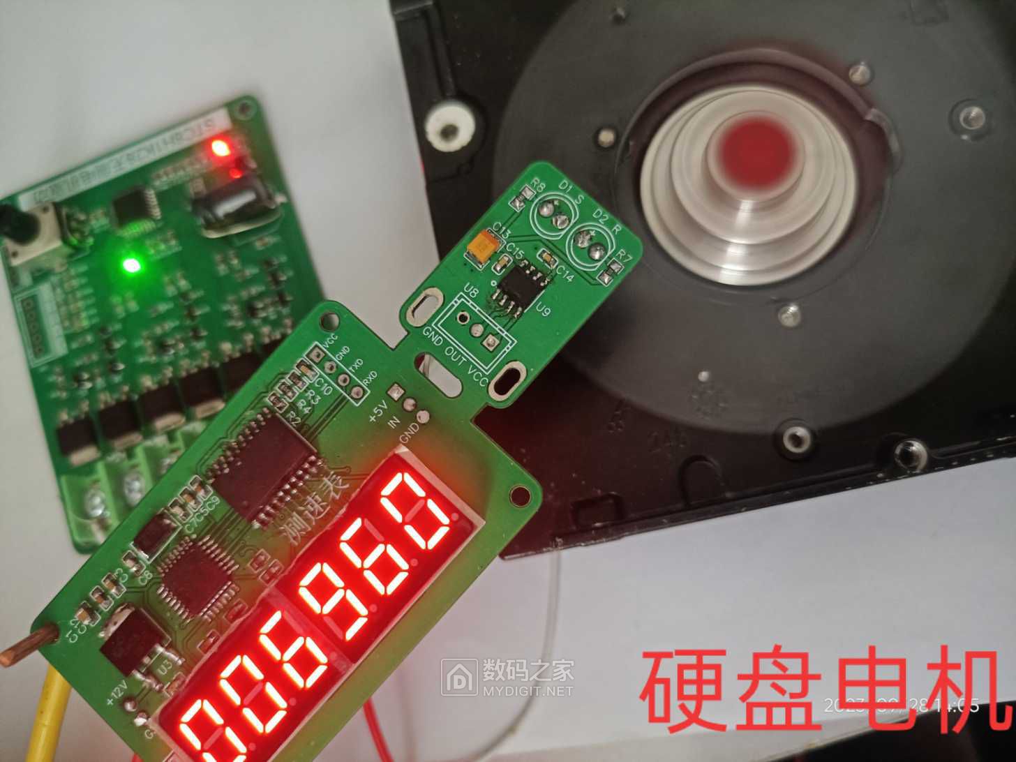

看到个STC开源的无刷驱动器,有感和无感两种,驱动上面直接电位器调速的使用方便,也做过电调,需要连个电调测试仪调速不方便。
焊好后下载无感代码,找了个硬盘电机试了一下挺好的,废旧硬盘改电磨可以做这个驱动板。
随便拍了几张图如下

 楼主| 发表于 2023-9-9 18:07:05 来自手机浏览器 | 显示全部楼层
游泳的鸟儿 发表于 2023-9-9 17:57
我很早做过一个开源stc的电调,发现带重载启动不起来,要手拨一下
无感的重载是会启动困难,要用有感的,stc开源的也有有感的代码。

 楼主| 发表于 2023-9-9 22:13:48 来自手机浏览器 | 显示全部楼层
shpshcn 发表于 2023-9-9 11:51
三相无刷电机驱动-STC8H-无HALL 梁工例子 - PWM/144MHz时钟源的PWM/45路PWM+3路CCP/7组不同周期的PWM/DAC ...
我试了硬盘电机正常很溜,等有空试一下小台钻的无刷电机看看。
 楼主| 发表于 2023-9-10 05:58:42 来自手机浏览器 | 显示全部楼层
wqwq212 发表于 2023-9-9 23:21
废旧硬盘改电磨可以做这个驱动板,能不能带更大功率的。
可以,15楼坛友都说改到大有冲击钻上了

 楼主| 发表于 2023-9-28 14:19:06 来自手机浏览器 | 显示全部楼层
csp_csp 发表于 2023-9-28 08:30
硬盘的电机功率有多大?改造后实用吗
功率没详细测,空载最大转速下有两三瓦,改造成电磨,家用磨刀神器。
