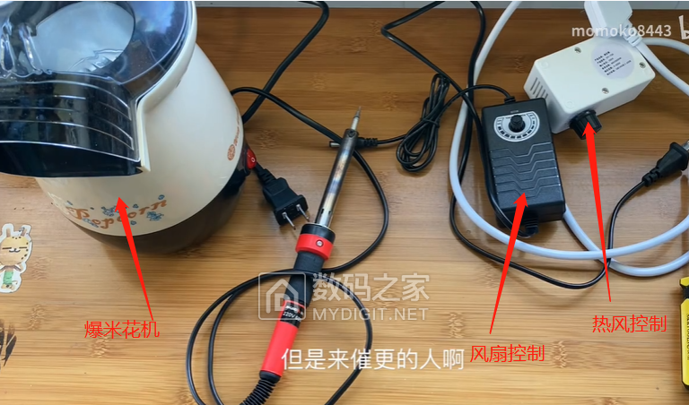

      因为工作原因,40的人还需要继续学习+考试。为了解困,最近迷上手磨手冲咖啡(偶尔用摩卡壶)。。。。。加上一天大概消费1~2杯消耗10g豆。好点的咖啡熟豆一磅454g都要100+,咖啡豆这个东西根本就是靠新鲜,一样的豆放旧了味道都变得差好多。于是想自己烘豆,一看烘豆机,好家伙都是4位数人民币起,惹不起惹不起。。。。。
      某天看有人用爆米花机来烘豆(电吹风一样),原理简单就是用热风直接吹咖啡豆,达到烘熟的目的。缺点:温度控制不准确(不能控制温度,烘豆需要大概150-250度),风量不能调整功率小,温度显示不直观。后期准备用arduino程序解决自己动烘豆问题。。。。初步成品贴:https://www.mydigit.cn/thread-293852-1-1.html
求各位大大给个方向,新人新手

 楼主| 发表于 2022-1-11 08:19:37 | 显示全部楼层
wznanan 发表于 2022-1-10 19:10
双热管的烤箱如何?
烤箱有个弊端,豆子的皮屑无法排出,导致浓烟以及味道变差。
 楼主| 发表于 2022-1-11 08:20:59 | 显示全部楼层
邓穿石 发表于 2022-1-10 19:18
或者可以
热电偶+比较器控制可控硅驱动电热丝,比较器的分压电阻取样给电压表头显示温度。
或者热电偶+商品 ...
这个思路确实有现成商品可用的温控器。

 楼主| 发表于 2022-1-11 08:22:30 | 显示全部楼层
fishok 发表于 2022-1-11 00:16
带转叉的烤箱,附带网笼,一边转一边加热,还带热风,也就300多点.就是温控不精确,回差大. ...

 楼主| 发表于 2022-1-11 08:25:26 | 显示全部楼层
simmegz 发表于 2022-1-10 23:12
在云南玩,见到人家是有炭火大铁锅翻炒的,听说是高档咖啡才用人工炒。
那豆很便宜,优质豆二三千元一吨。 ...
这样有现成的炒豆机,不过受热不行啊
