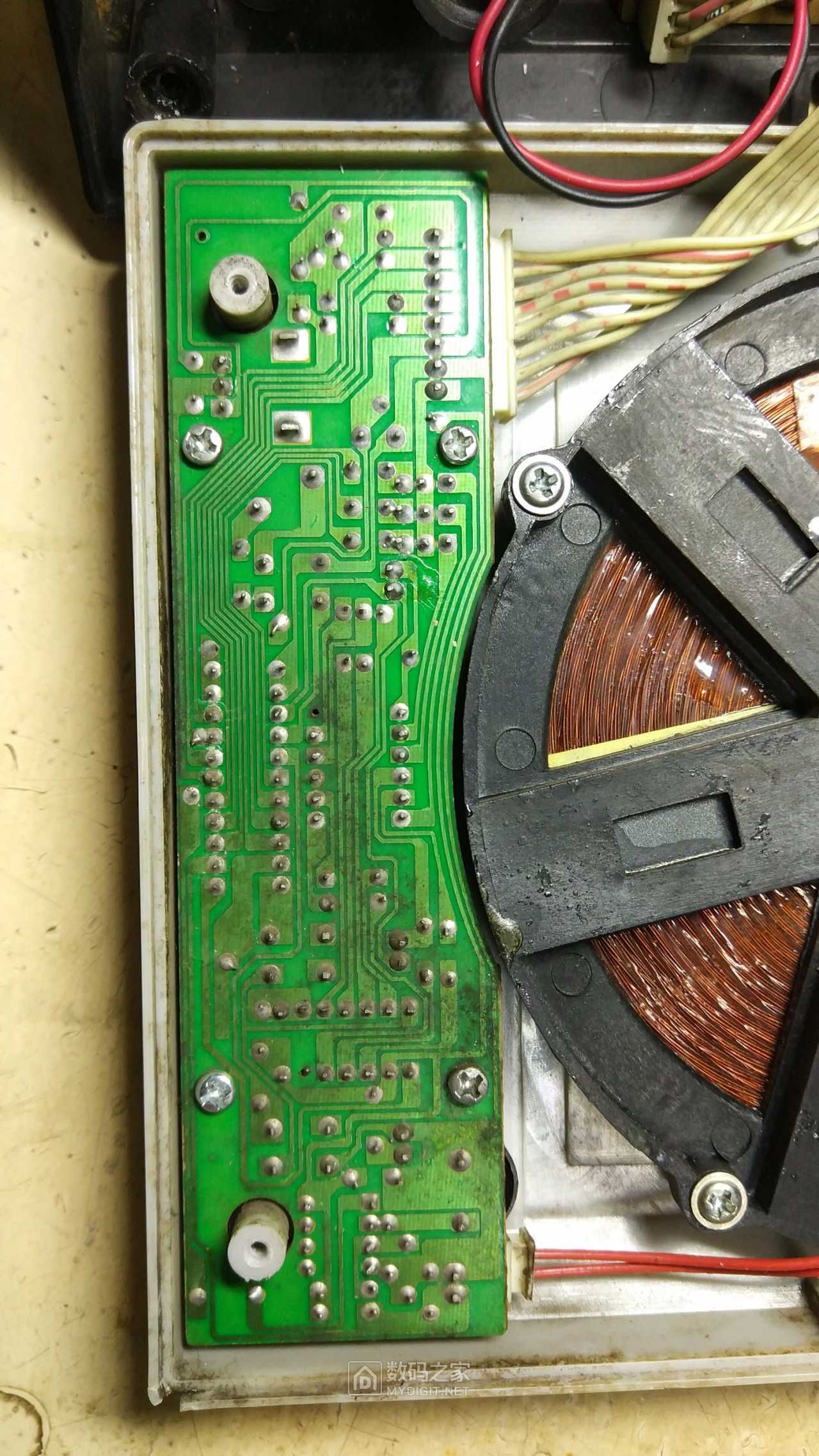

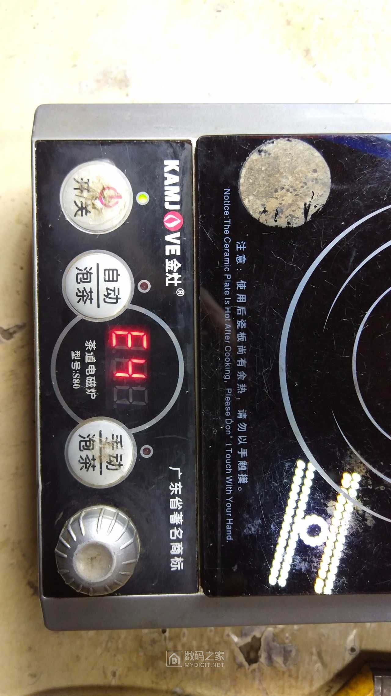

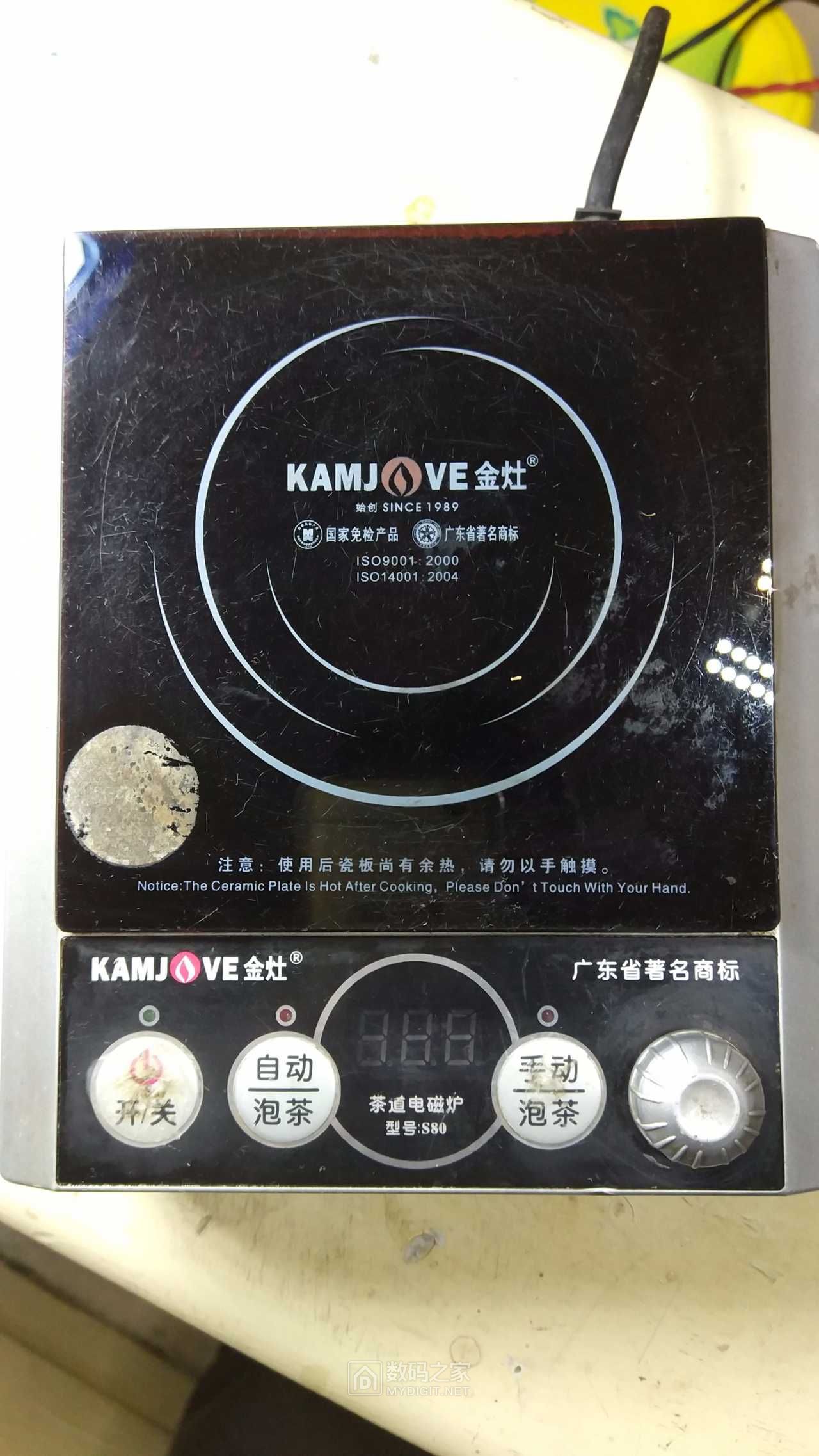

同事的金灶s80电磁茶炉,
开机只有E4,
不工作,拆了。
主面板。

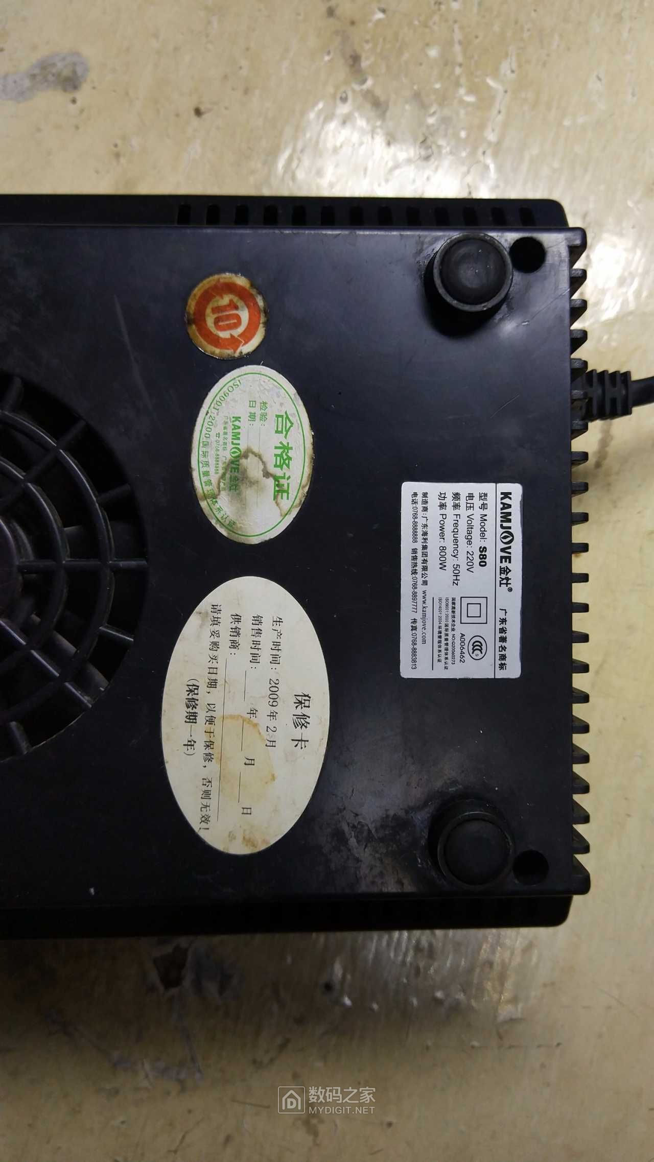

背面。
09年的,好老。
开机显示E4。

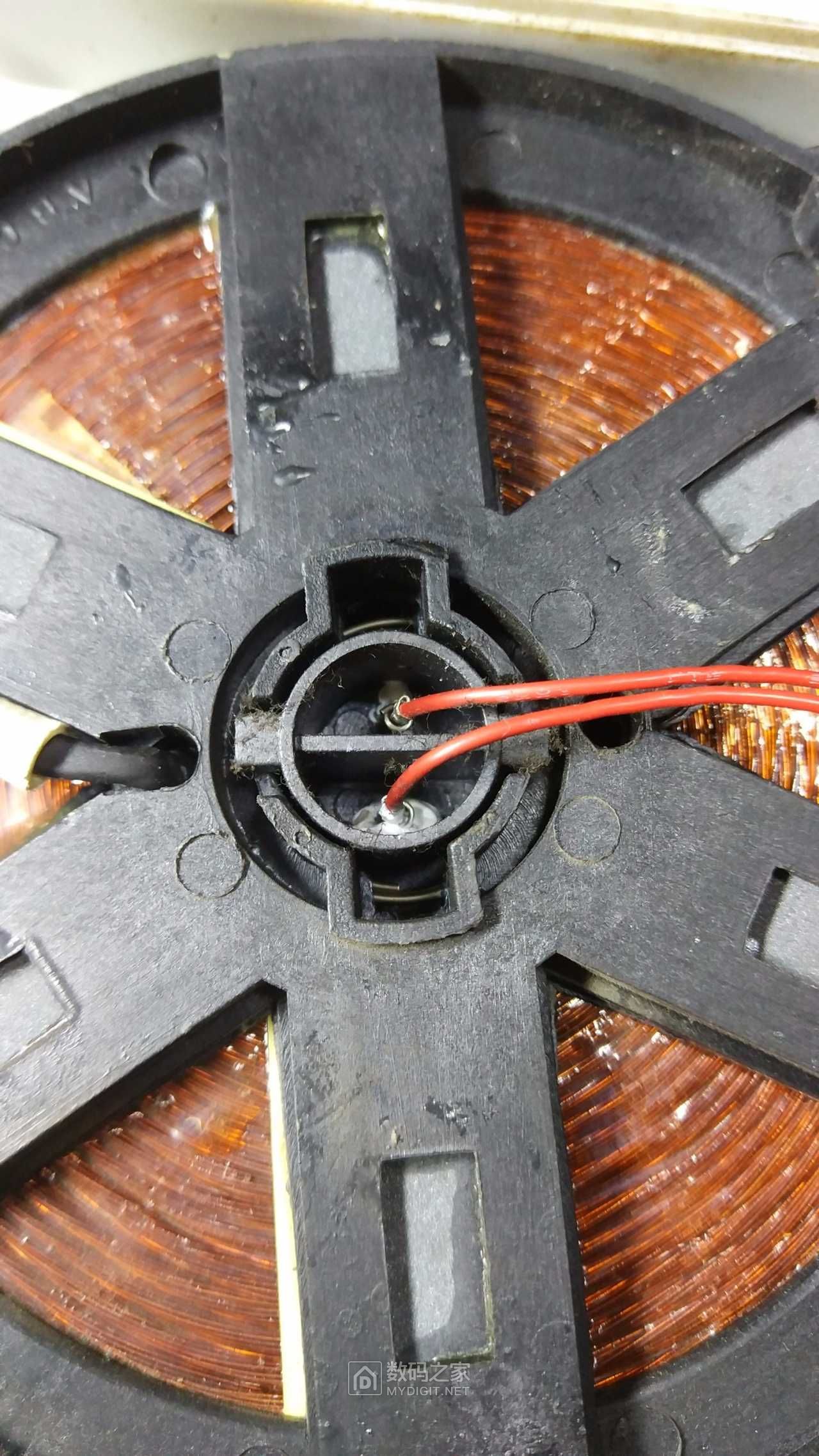

拆开面板后面是铜线圈。
很重。
线圈下面是单片机控制板。

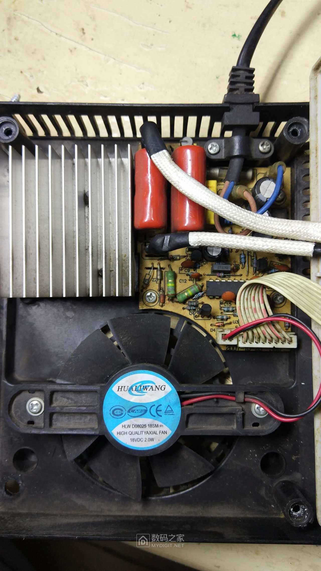

底座是电源,功率控制板,风扇。

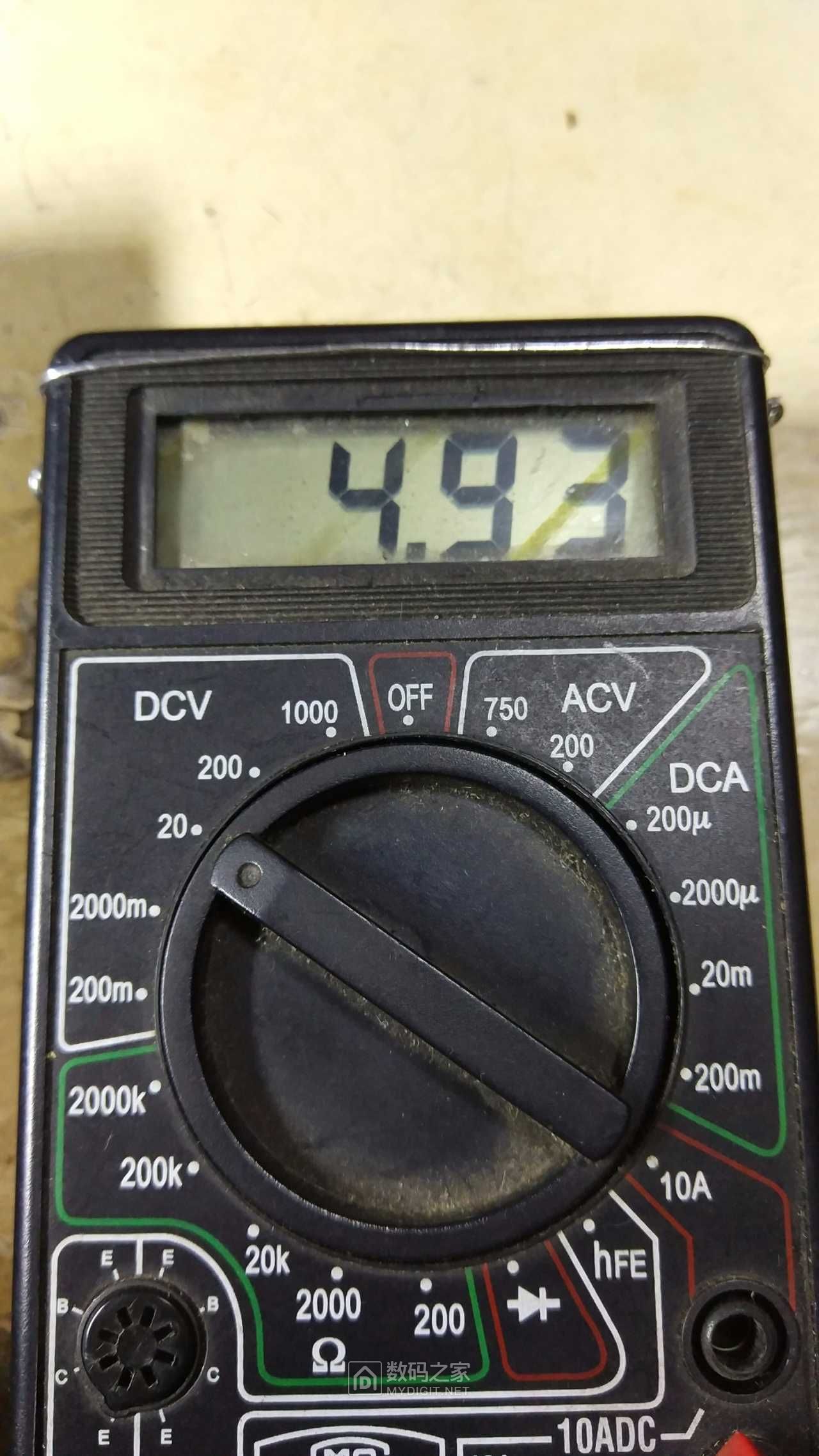

首先测量各高,低电源电压。
参与人数 2家元 +20 收起 理由
小李飞拆修 + 10 謝謝分享
衡水家维 + 10 原創內容
 楼主| 发表于 2019-3-2 19:45:21 来自手机浏览器 | 显示全部楼层

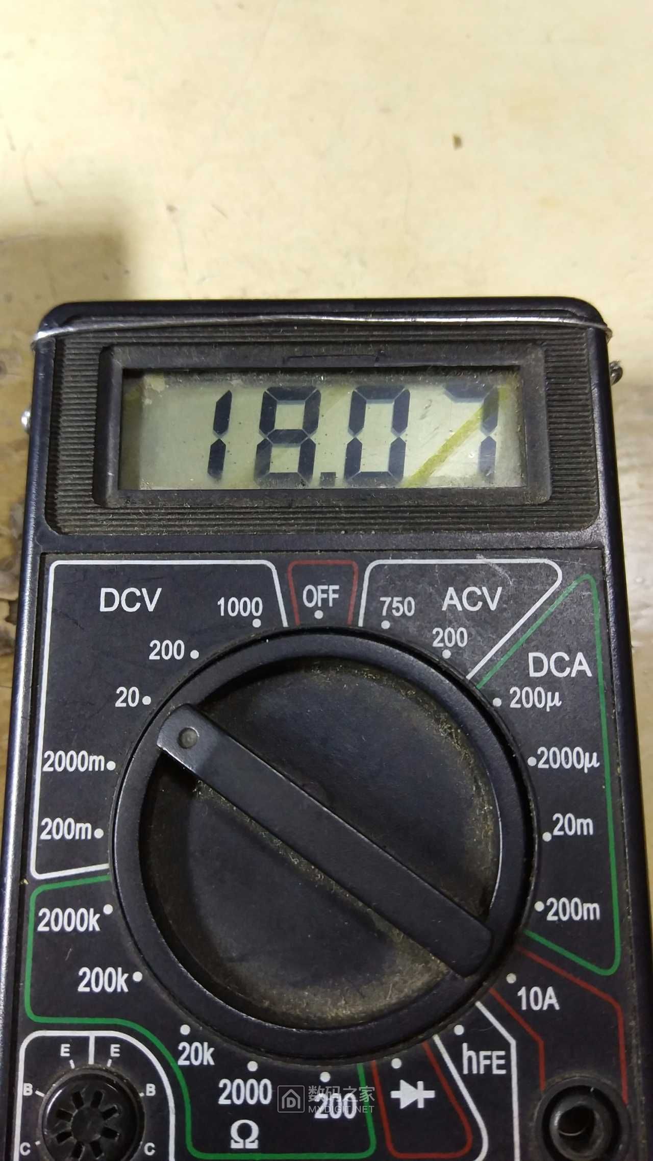

测量单片机板电压,
18v没问题,
5v没问题。

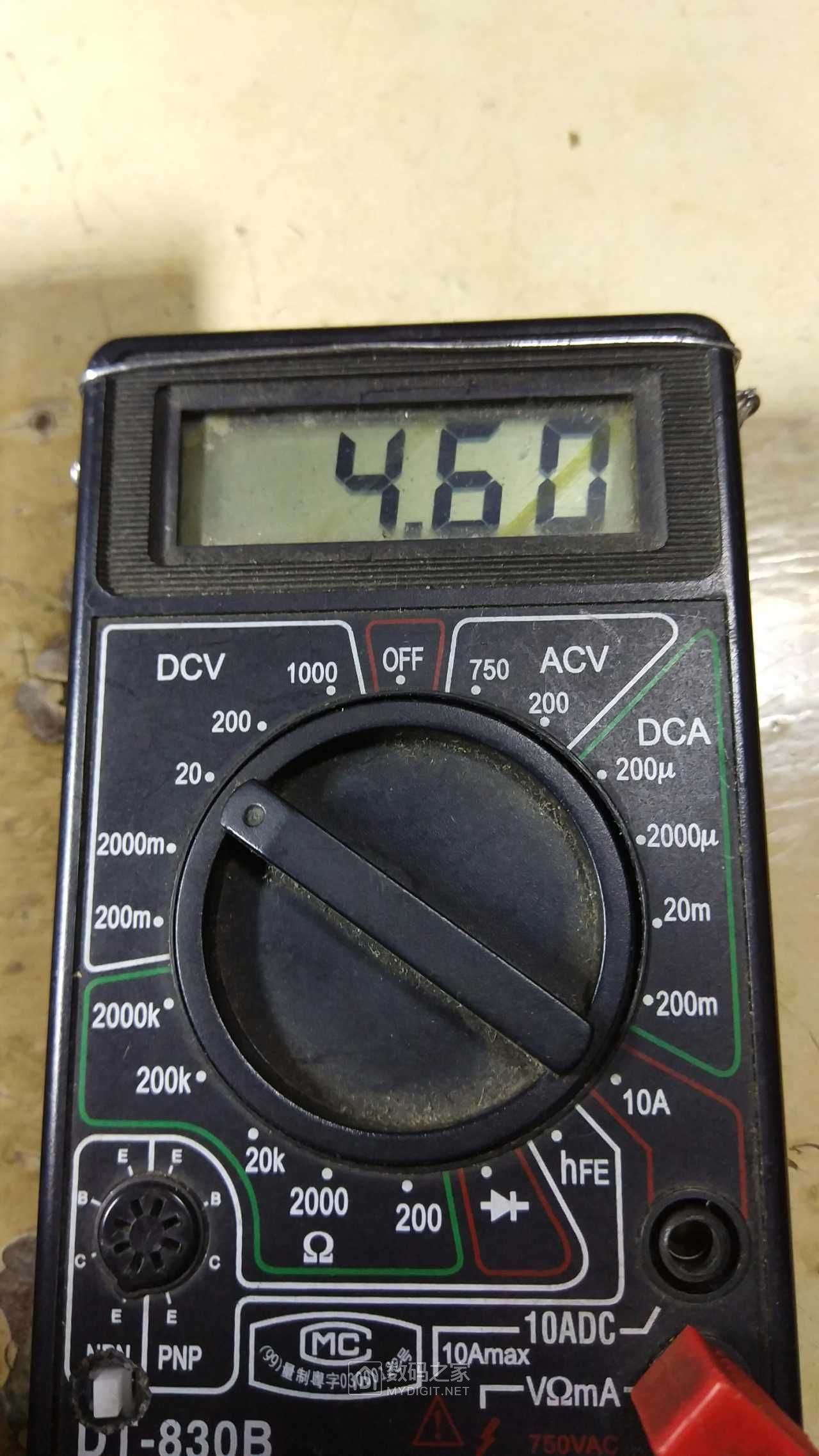

面板测温电阻100k,
电压4.6v。
拔掉面板测温,
故障显示变成E3。

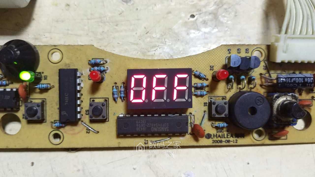

 楼主| 发表于 2019-3-2 19:57:02 来自手机浏览器 | 显示全部楼层
拆下单片机板,
单片机是三星s3f9454bzz。
驱动3位数码管。
3个按键。
先检查是哪个引脚会产生e4报警。
 楼主| 发表于 2019-3-2 20:23:56 来自手机浏览器 | 显示全部楼层
跑电路,
单片机
1脚地。
2脚led指示灯2个共阳端。
3脚手动切换按键。
4脚开关按键。
5脚蜂鸣器。
6 7 8脚驱动数码管8050,从18v供电,共阳极。
9 11脚驱动数码管74hc164数据通讯。
10脚自动切换按键。
12脚 面板测温。
13 14 15 17 19脚 与功率板连接,应该是报警保护端。
16脚功率设置100-800W。
18脚水开了振动检测。
20脚 5v电源
重点检查13 14 15 17 19 脚。

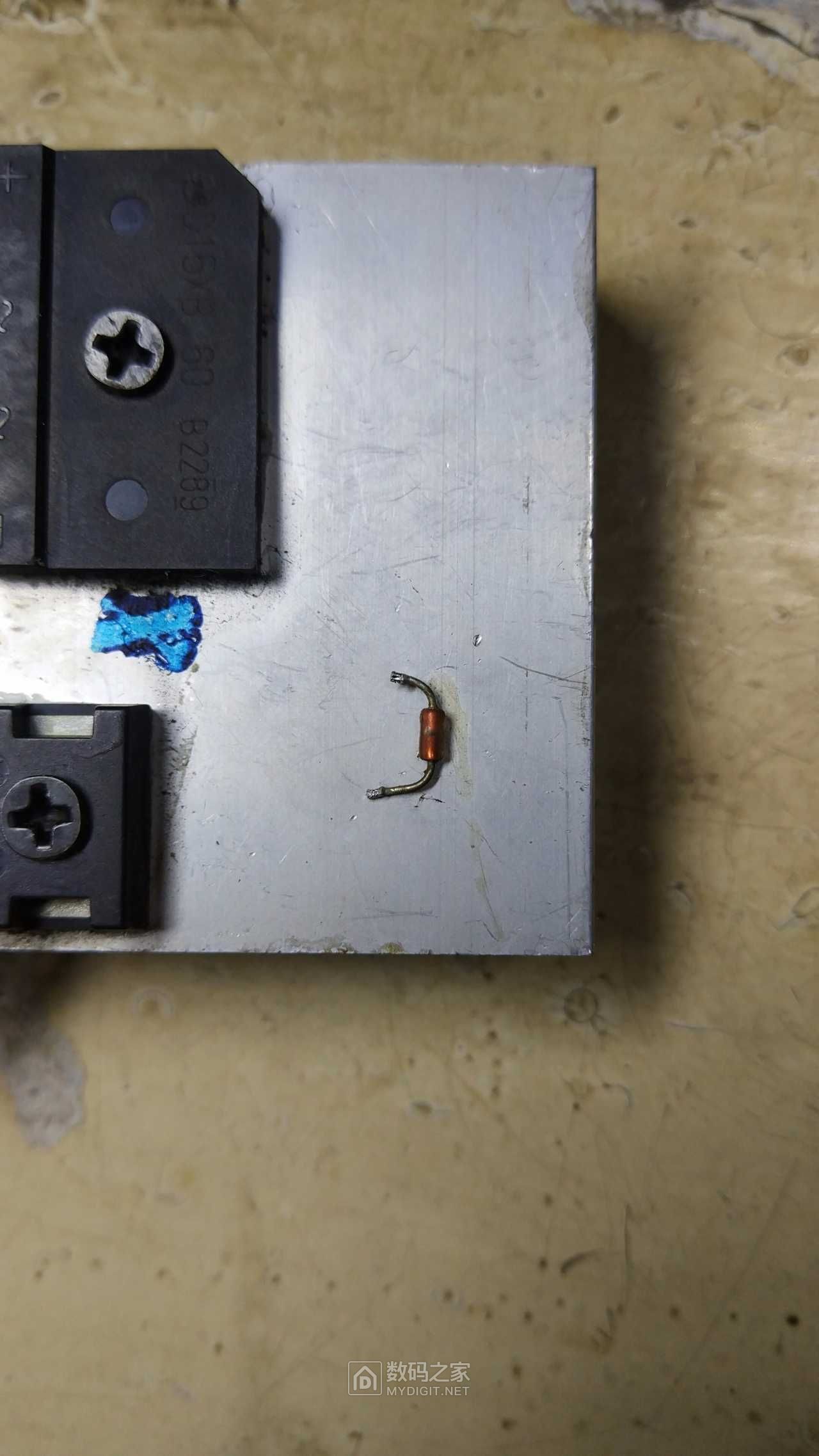

 楼主| 发表于 2019-3-3 01:13:25 来自手机浏览器 | 显示全部楼层
拆开电源板,
找啊找,查啊查,
找到igbt旁边的测温玻封管,
拆开测量电阻只有4k,
找个100k电阻代替,
开机不报警了。
准备回装,试加热水。

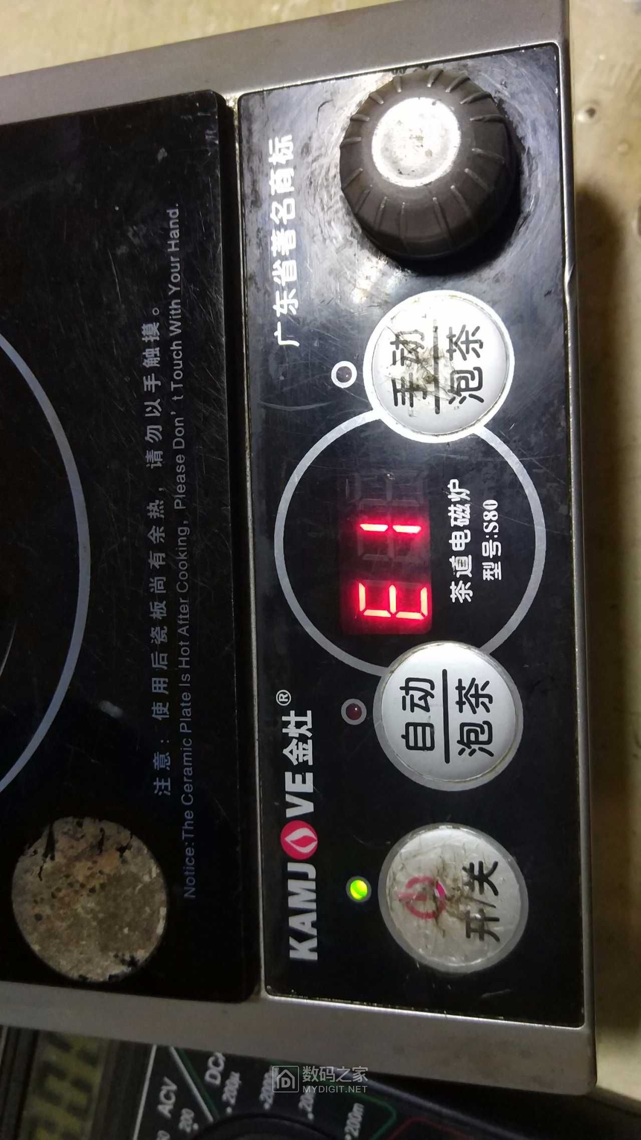

这回奇怪了,
不插加热线圈,不报警,
插加热线圈,报警E1,
还是无法加热,
测量检测电压19脚,
不插加热线圈1.73v,
插了加热线圈1.86v。
这样就报警E1了,
睡觉明天再查。
