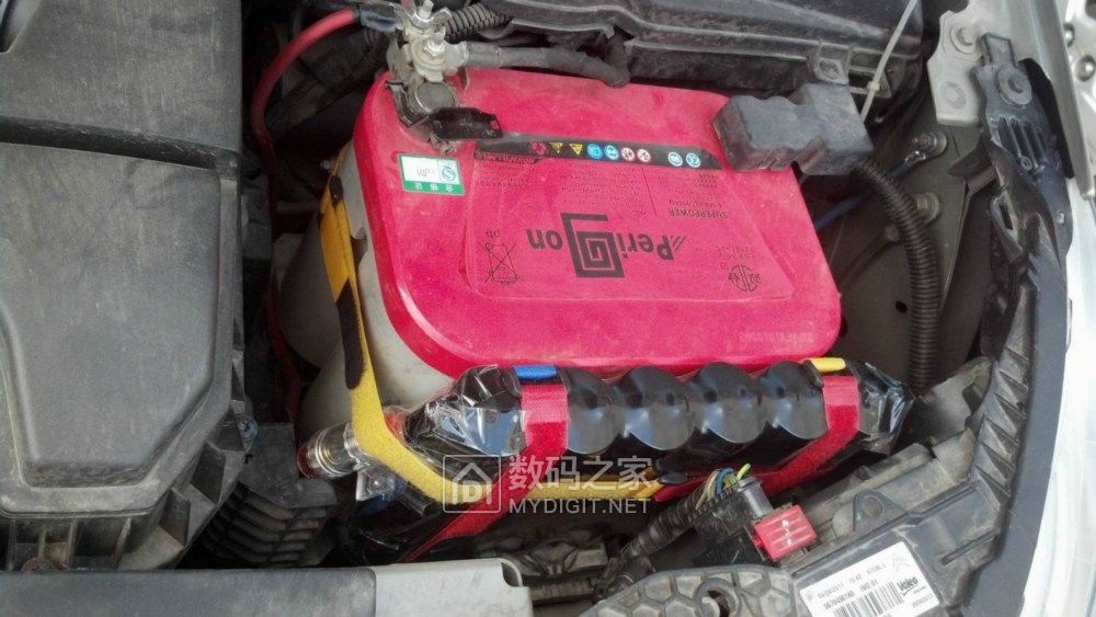

[家电] 拆一组48V165F超级电容,准备组汽车电容

搞不懂法拉电容为啥要用保护板?怕过冲还是过放?第一次用的时候小电流充满电容组不就行了吗?
超级电容单体耐压低,2.7V左右,通过串联提高工作电压,其中某个电容容量发生变化或发生故障,其两端电压也会发生变化,这样就需要保护板。
发表于 2019-3-20 16:00:40 | 显示全部楼层
电容都好的话改成6串3并:lol:
发表于 2019-3-22 11:32:50 | 显示全部楼层
o转弯o 发表于 2019-3-22 09:15
先并还是先串在并是个问题,做了5次充放,漏电较大,24小时从48-40
先串再并,每串加保险,感觉会好一些。
13年买的《超级法拉电容 汽车音响电容 低温启动 2.5V1400F(套装升级)》,用到现在感觉没容量了,打算更换。
发表于 2019-3-22 12:27:58 | 显示全部楼层
清池 发表于 2019-3-22 11:41
也想组一个,电容买了,问下怎么激活啊
这东西似乎没激活一说
发表于 2019-3-22 14:19:57 | 显示全部楼层
测下漏电流有多大
