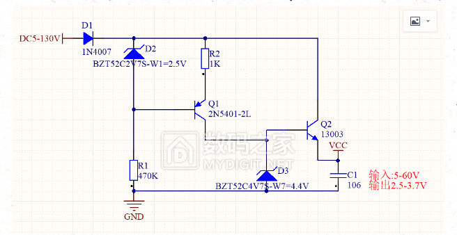

如何修改该线性稳压电路,降低压差,增加带载能力?
发表于 2024-4-15 16:22:49 | 显示全部楼层 |阅读模式
问题1.如何修改输出电压为12V?
问题2.如何减小输入输出压差,粗测有2V左右,能不能降低到Vce 的基本0.6-0.7V左右?
问题3.如何增加带载能力?输入个15V,按现有电路,输出4.3V,现在的带个20mA,输出电压就跌的很厉害了。跌了1V不止,再增加输出带载,电压基本可以跌到很低。
求高手讲解一下这个电路的反馈原理。
 楼主| 发表于 2024-4-16 16:07:11 | 显示全部楼层
sjtx1971 发表于 2024-4-15 23:45
问题1,如何修改输出电压为12V?
更换稳压管D3为12.6V稳压管
途中13001 直接替换成MJD122  可以吗?
