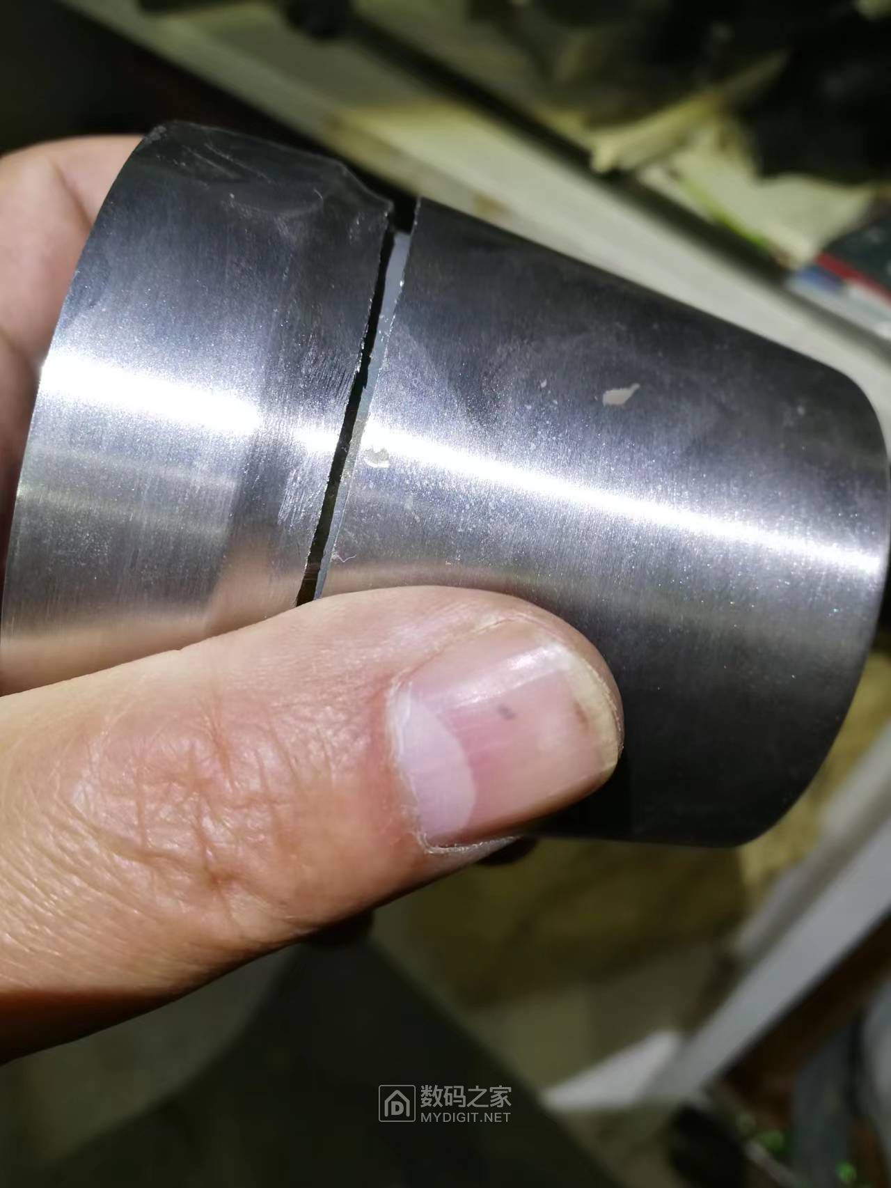

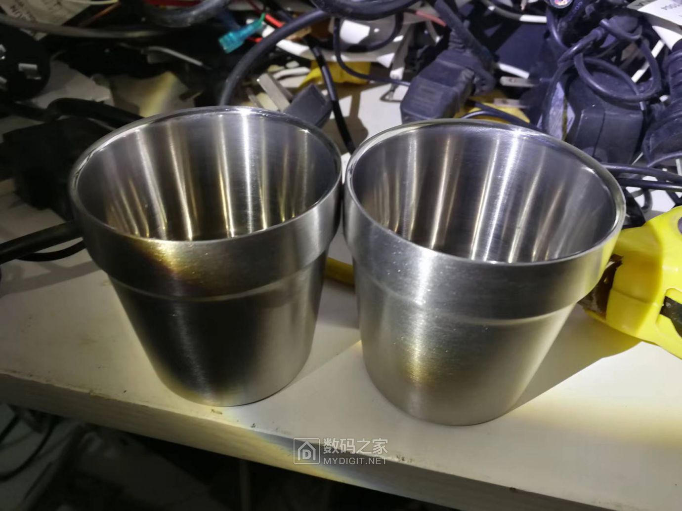

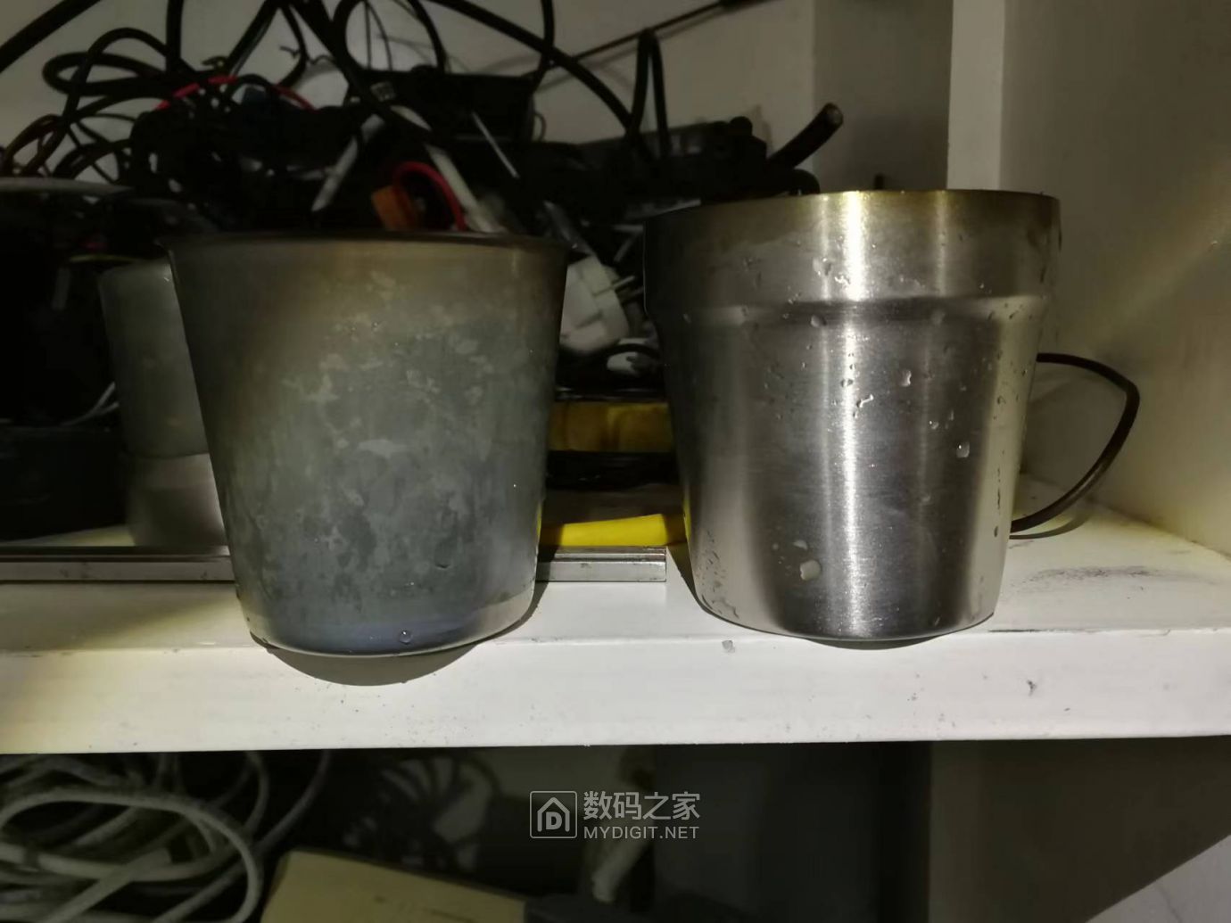

最近跟酒精炉杠上了,做了两个铝罐的,都不满意,强度不够,高温耐氧化不行……
在网上看到有双层中空啤酒杯,感觉比较适合,买了两个回来
将其中一个画等分标线

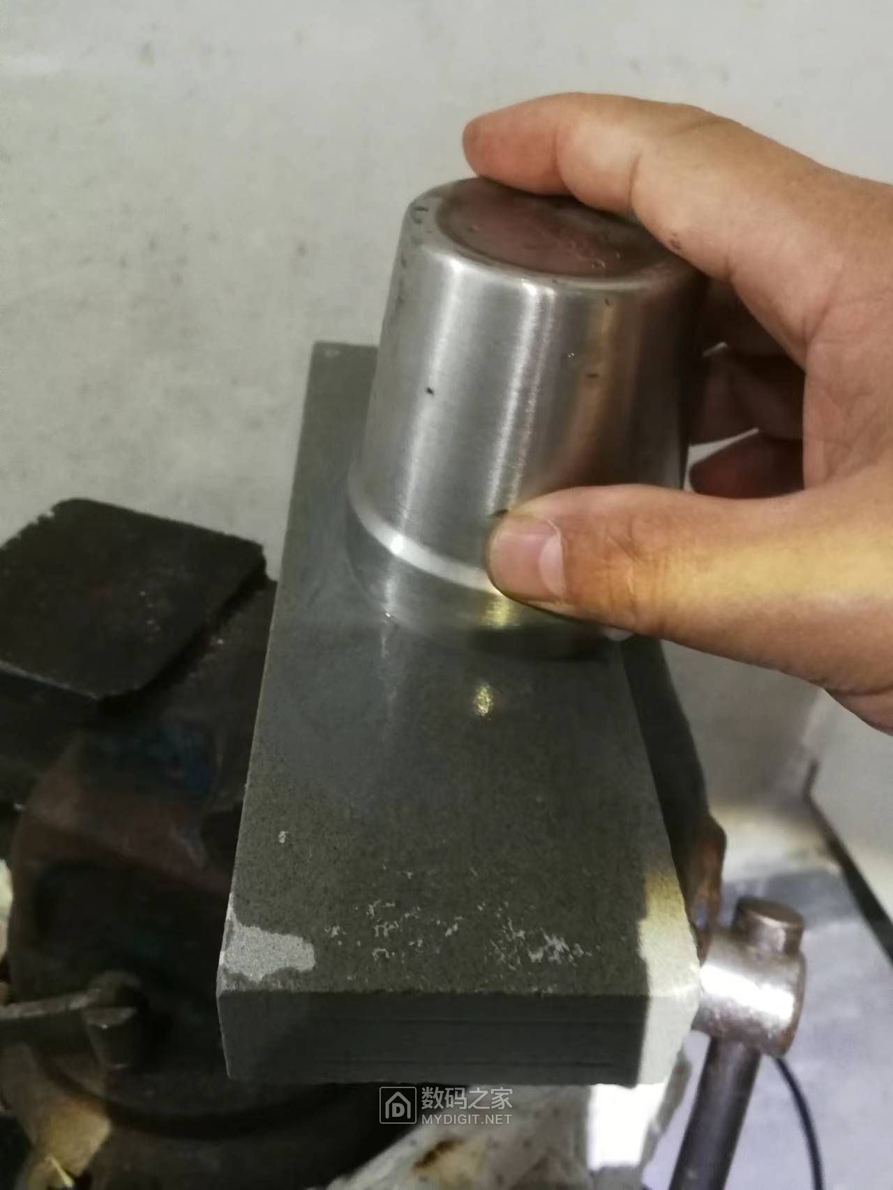

将另一个在油石上磨口
一番功夫之后磨透了
分成内外筒,内筒无用,只要外筒

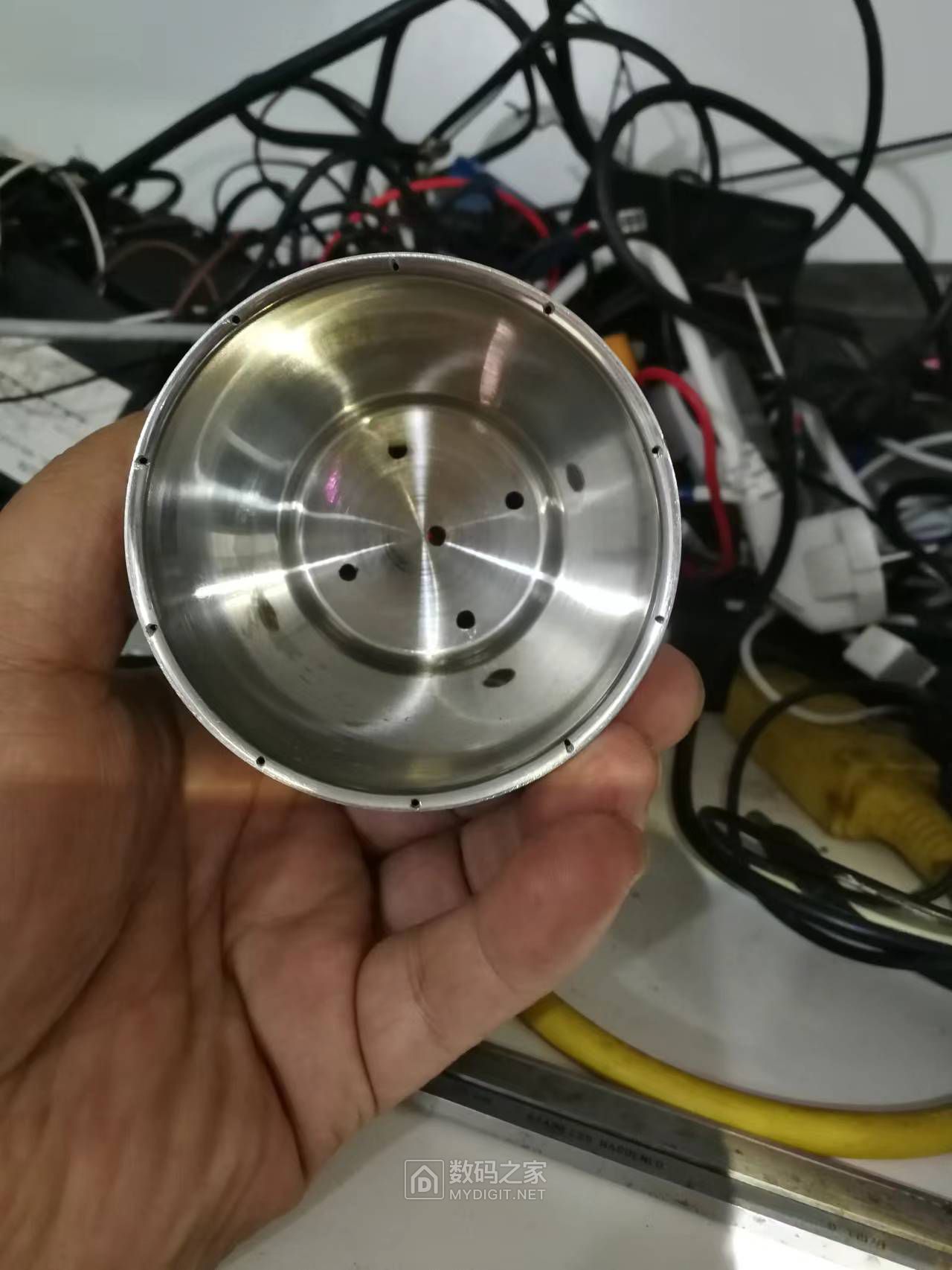

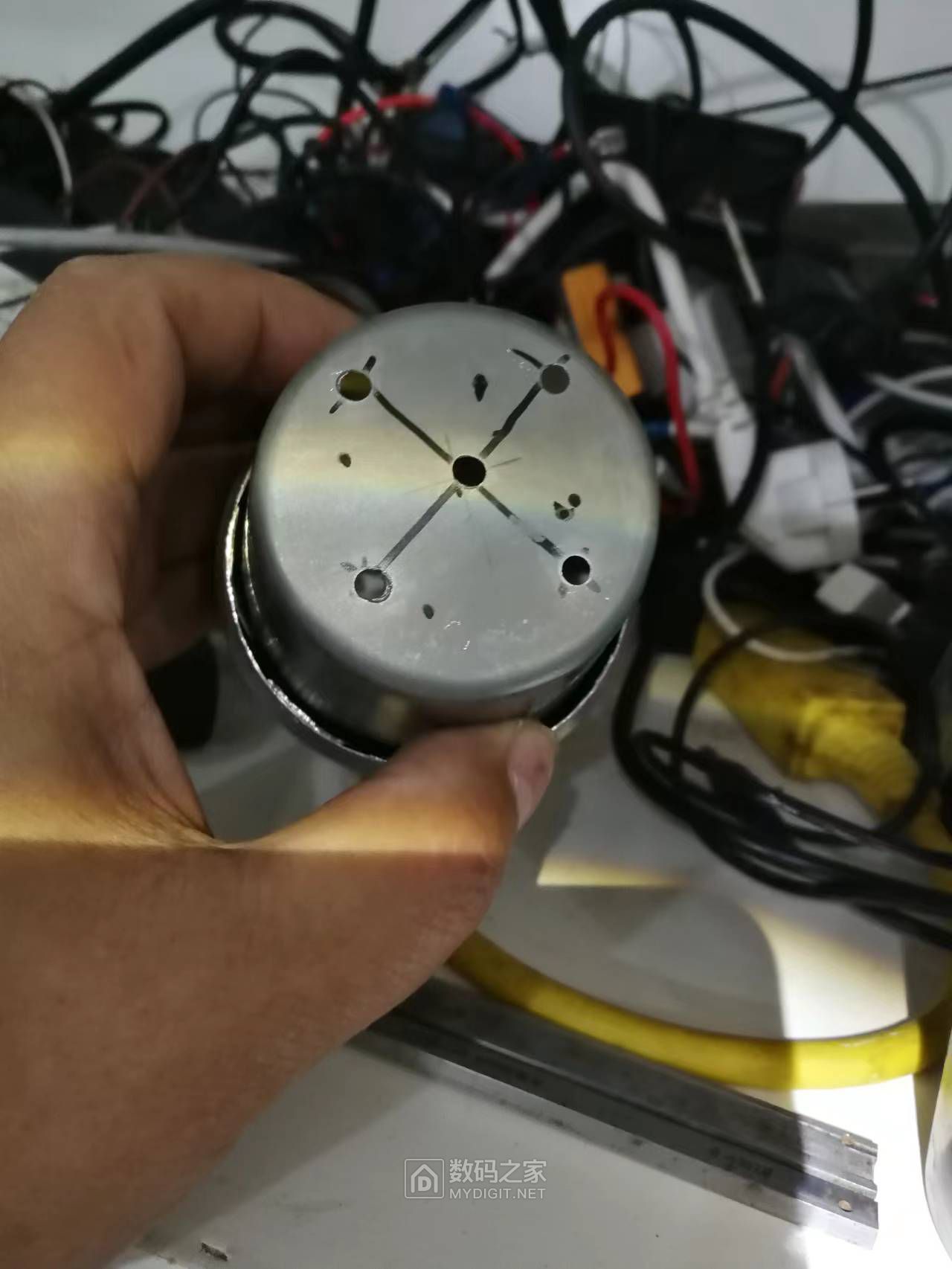

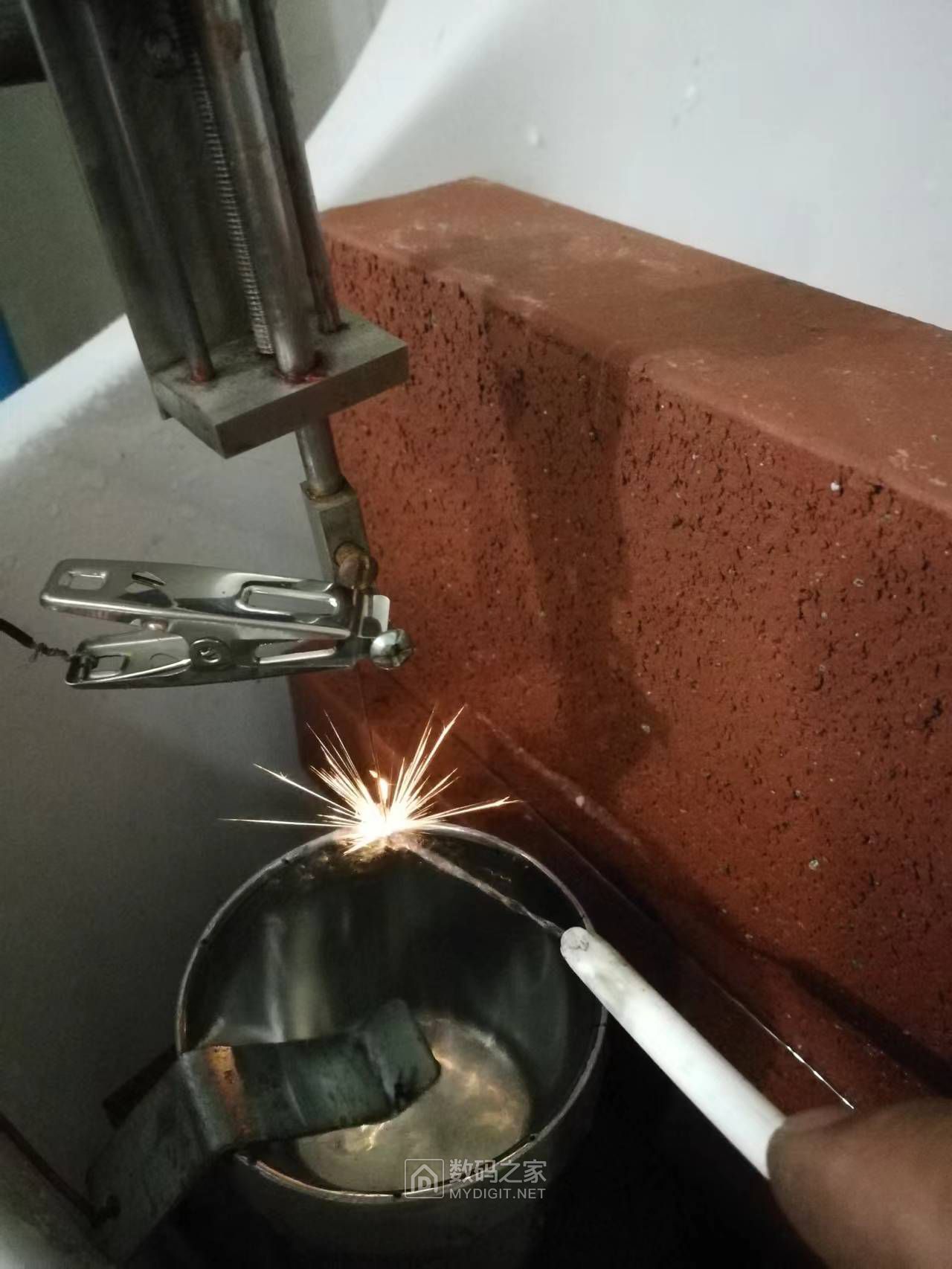

另一个画好等分线的,要在这么小的双弧面上钻零点几毫米的孔,没有专业工具几乎是不可能的

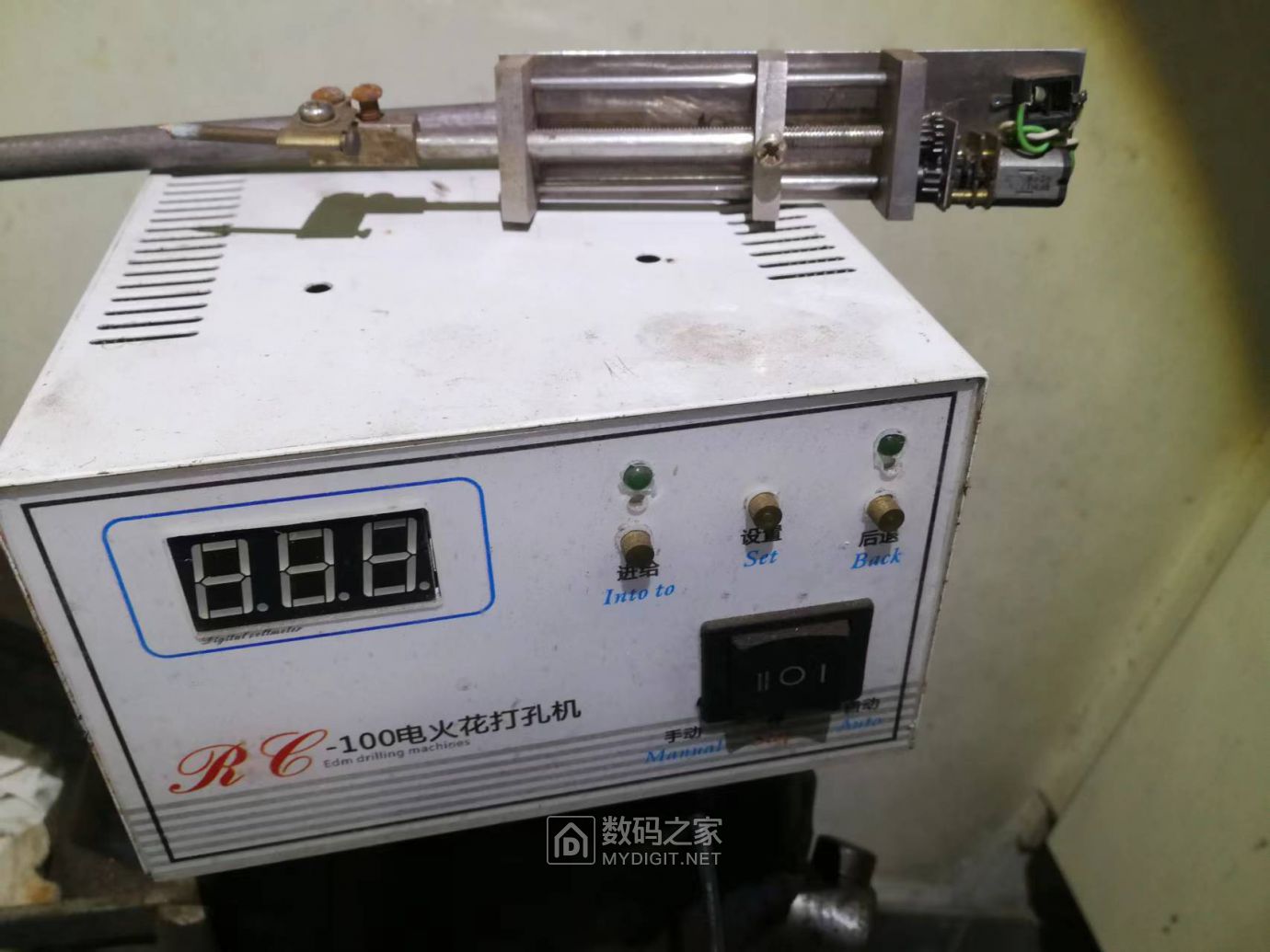

找出多年前D的超级山寨的电火花机

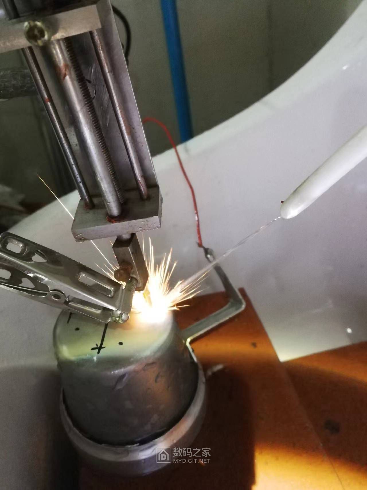

没有夹具,权且用砖头压住,没有黄铜电极,拆用一段漆包线当电极
打好了孔,直径大约0.6mm
因为漆包线太软,火花爆裂时产生震动,所以打的孔不圆

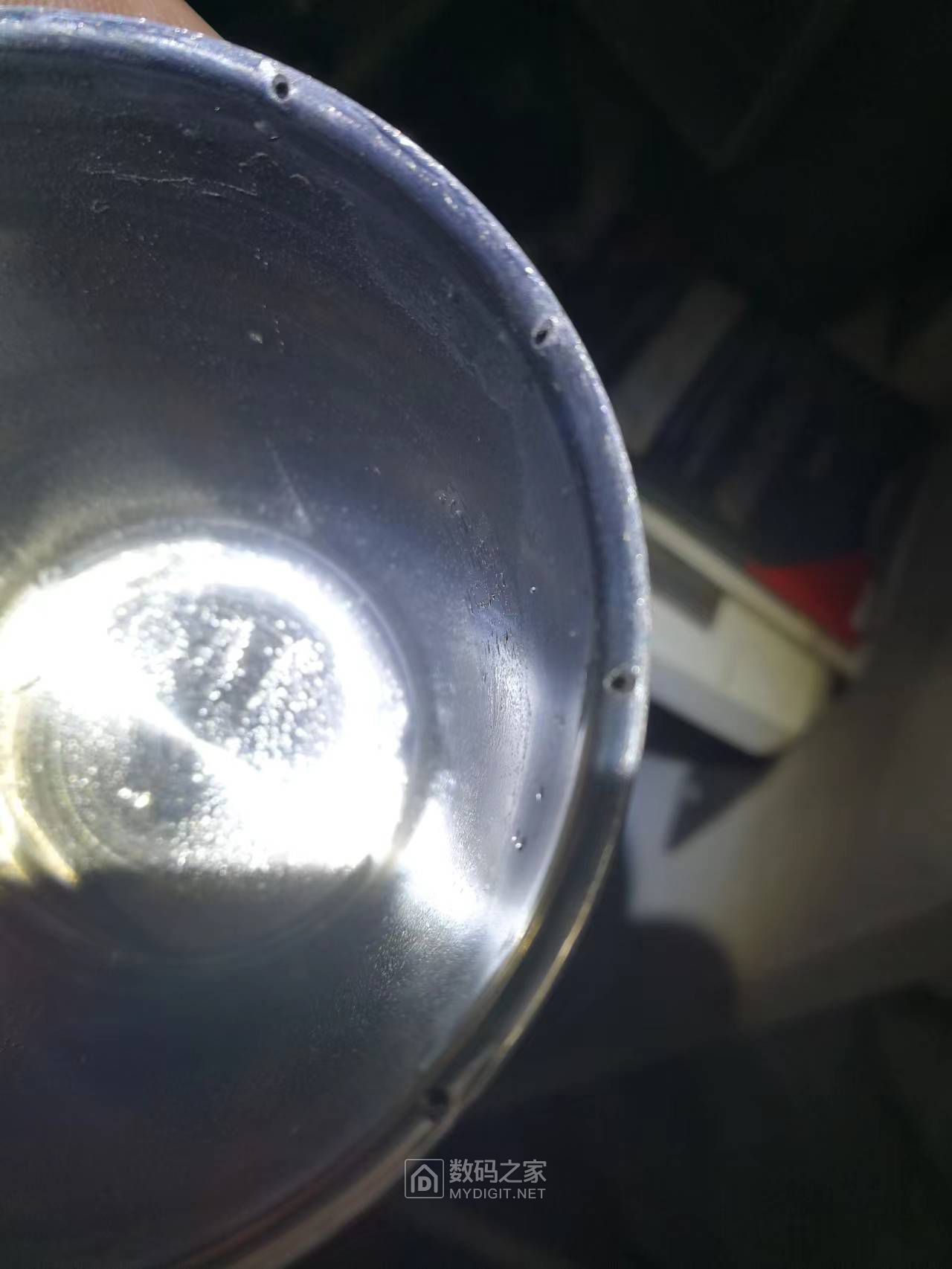

此时如果将内筒打几个孔让酒精能进入内外筒的中空其实就可以了

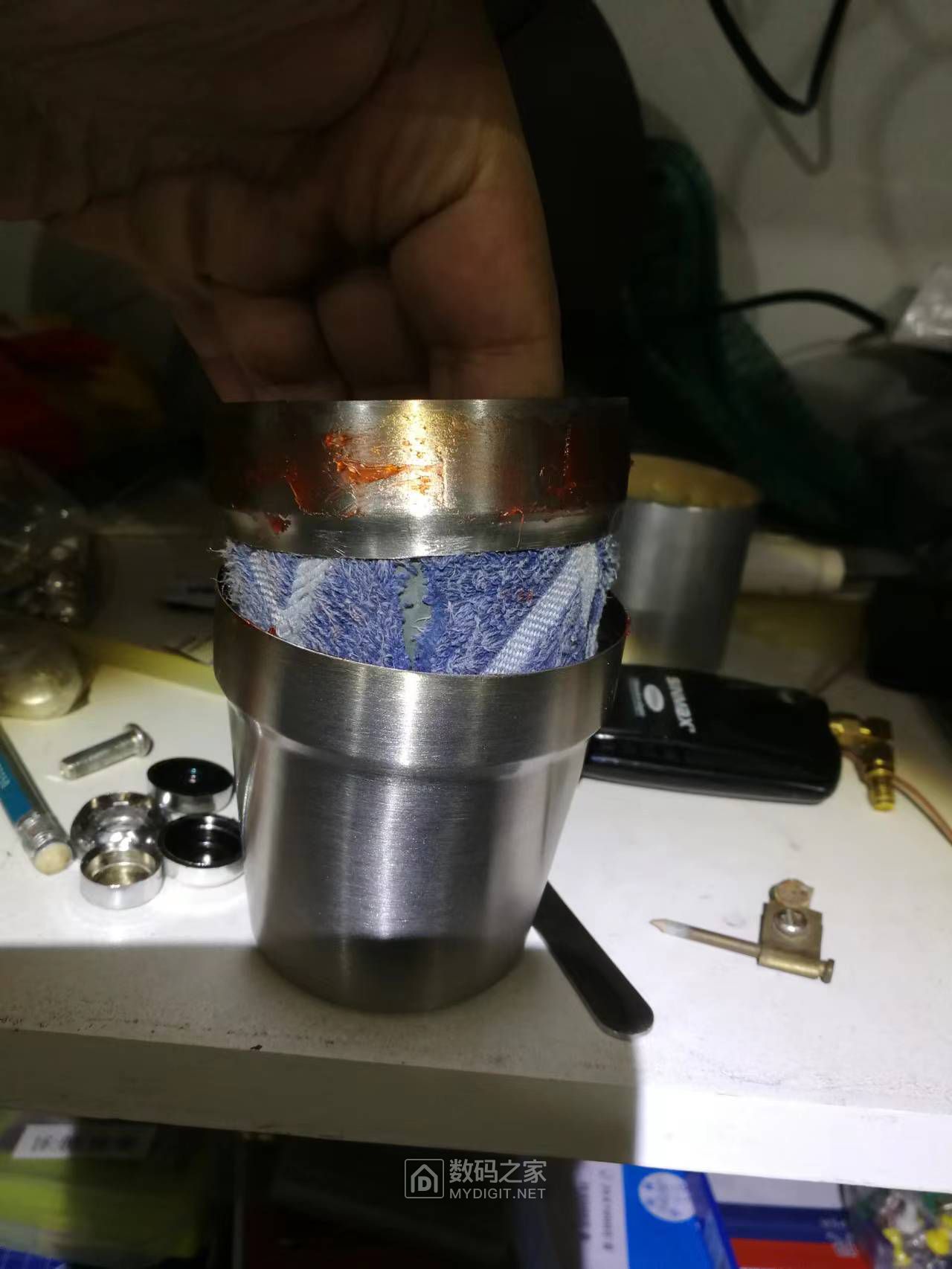

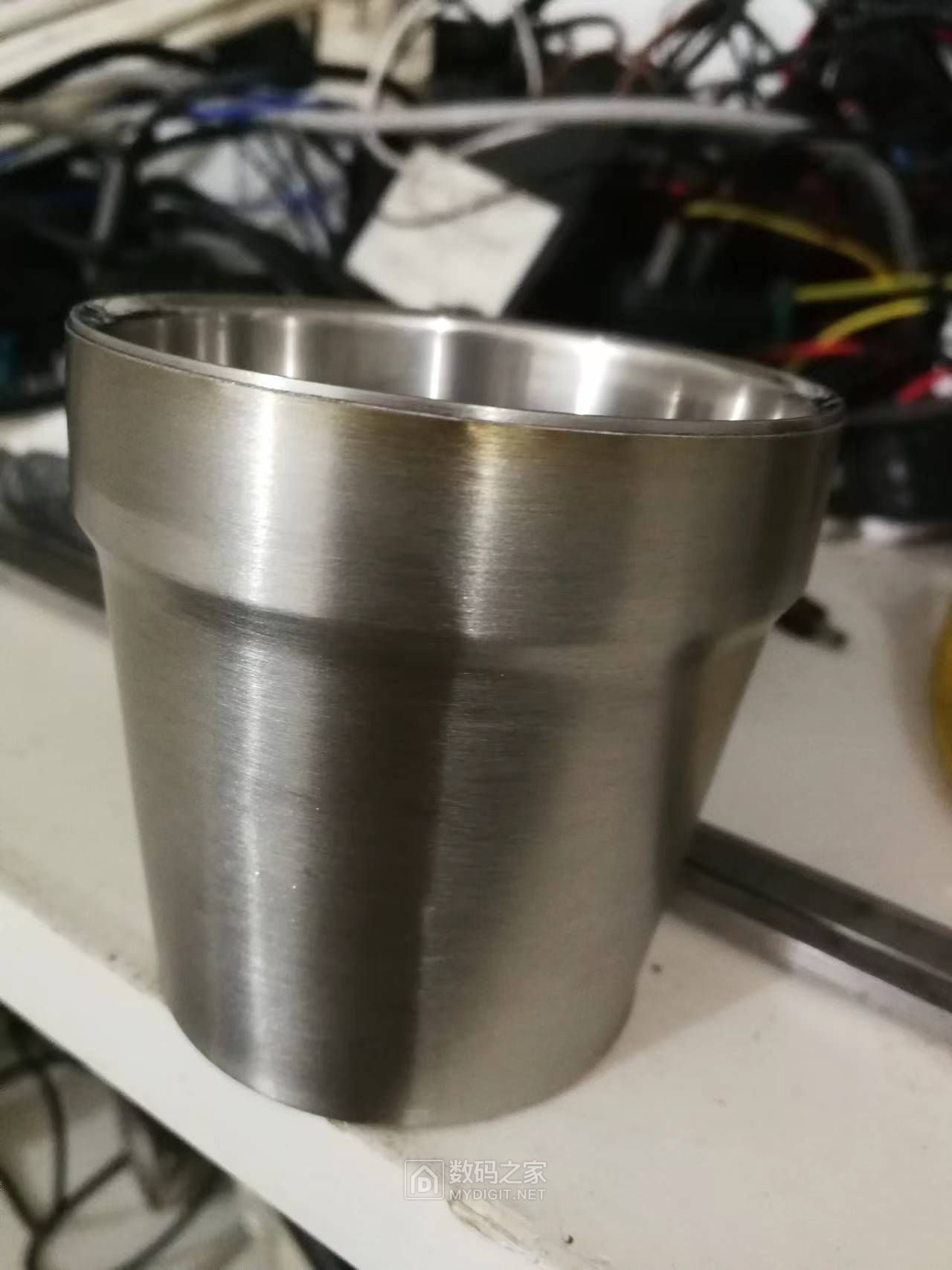

但这显然不符合强迫症症状,为了疗效不得不接着折腾,将外筒锯了

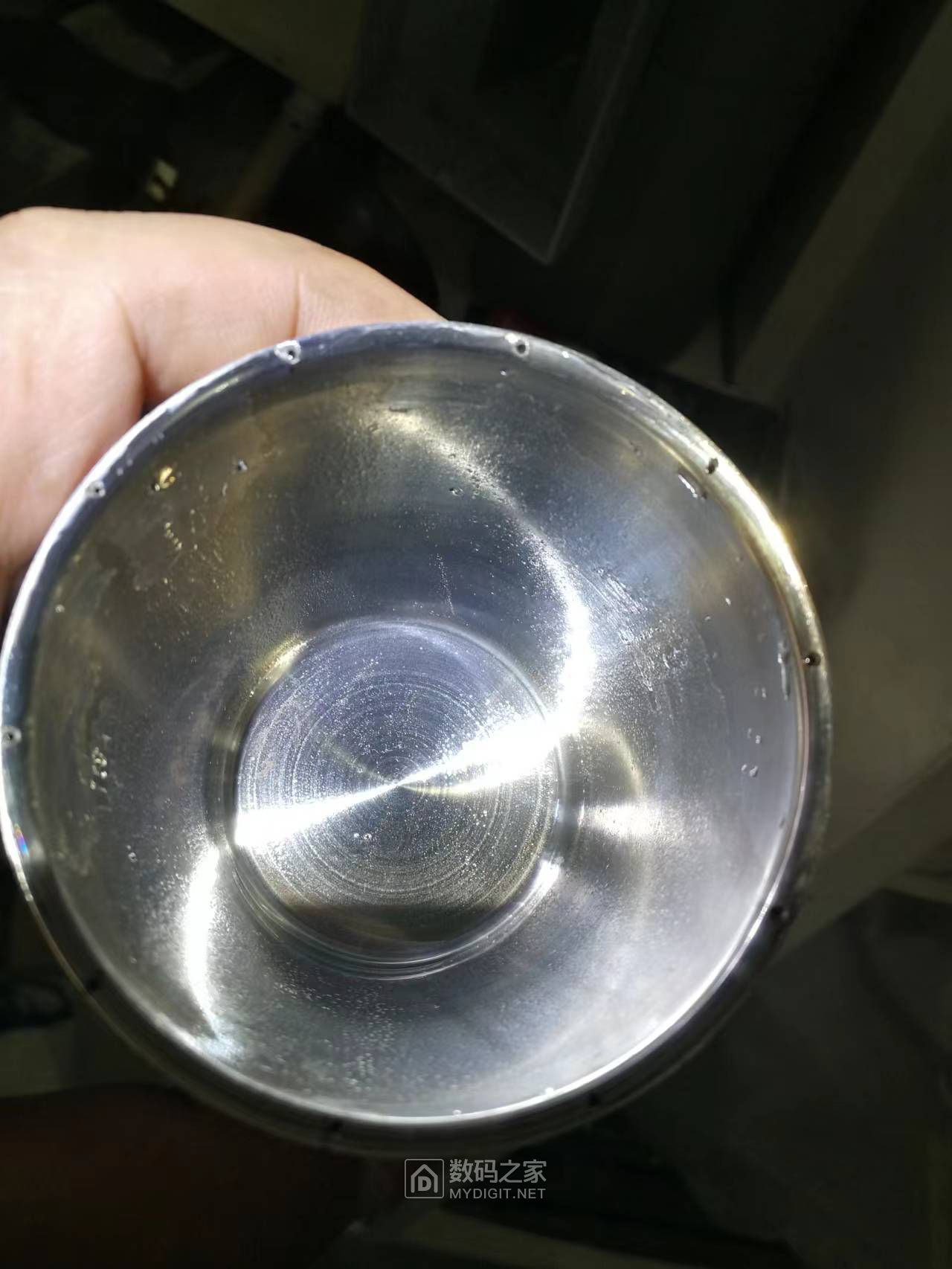

换细铜管做电极,从底部将内筒继续打孔
完成后如图
裹上纯棉毛巾,修剪合适
套上第一个杯子的外筒,为了减少摩擦力,将嵌套的地方上点黄油

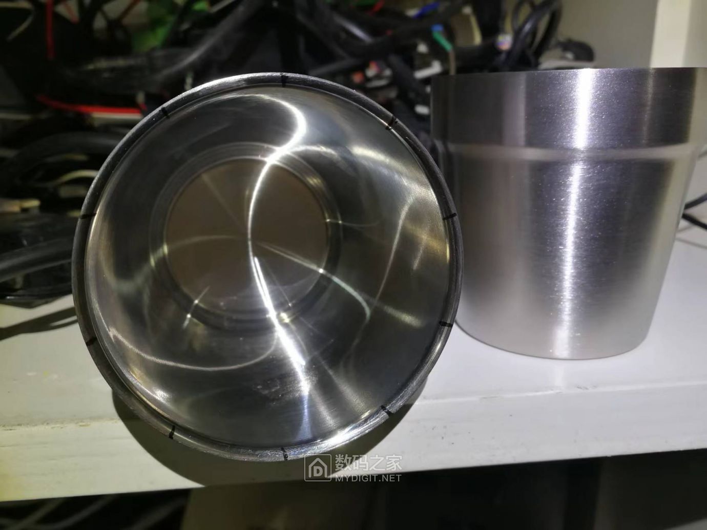

压到位

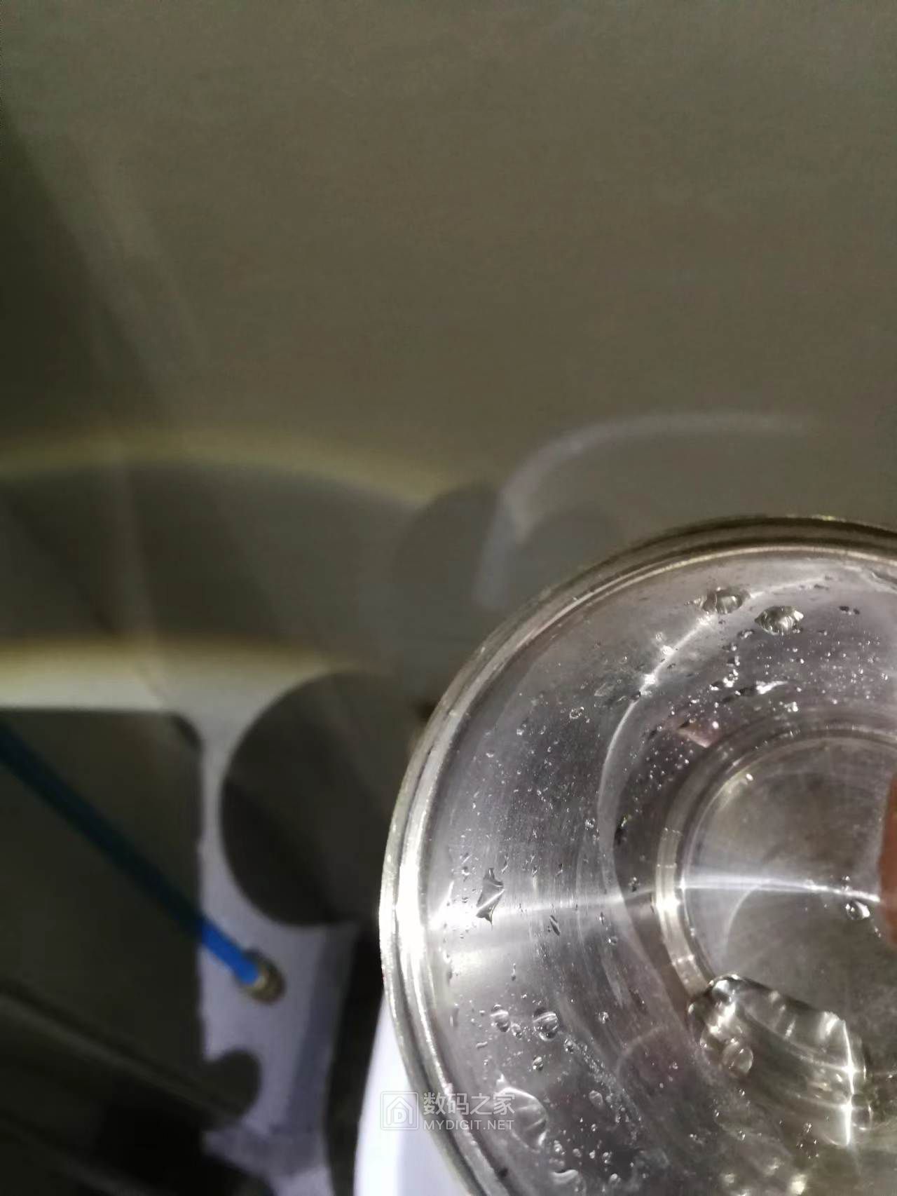

从里看,底孔能看到棉毛巾

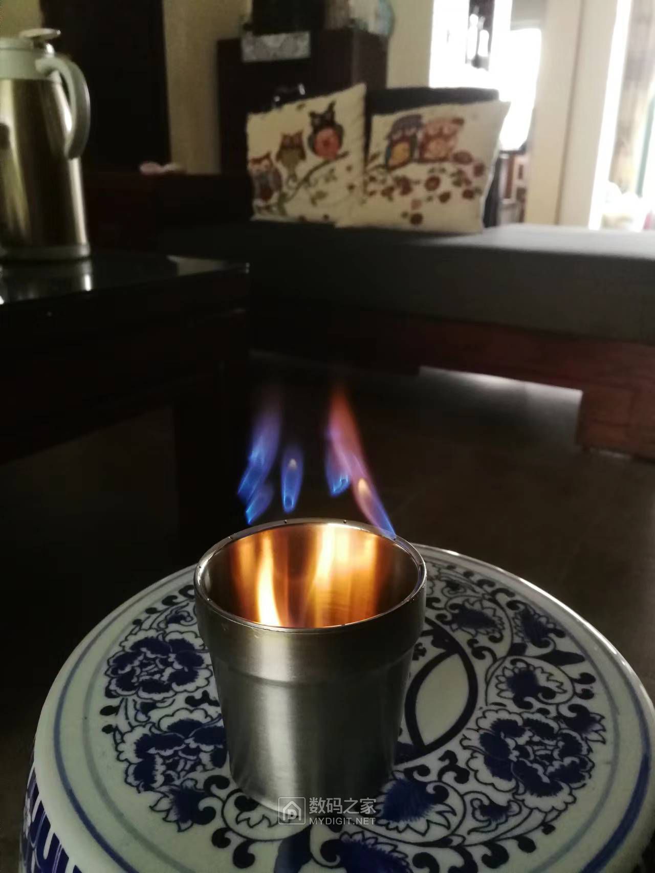

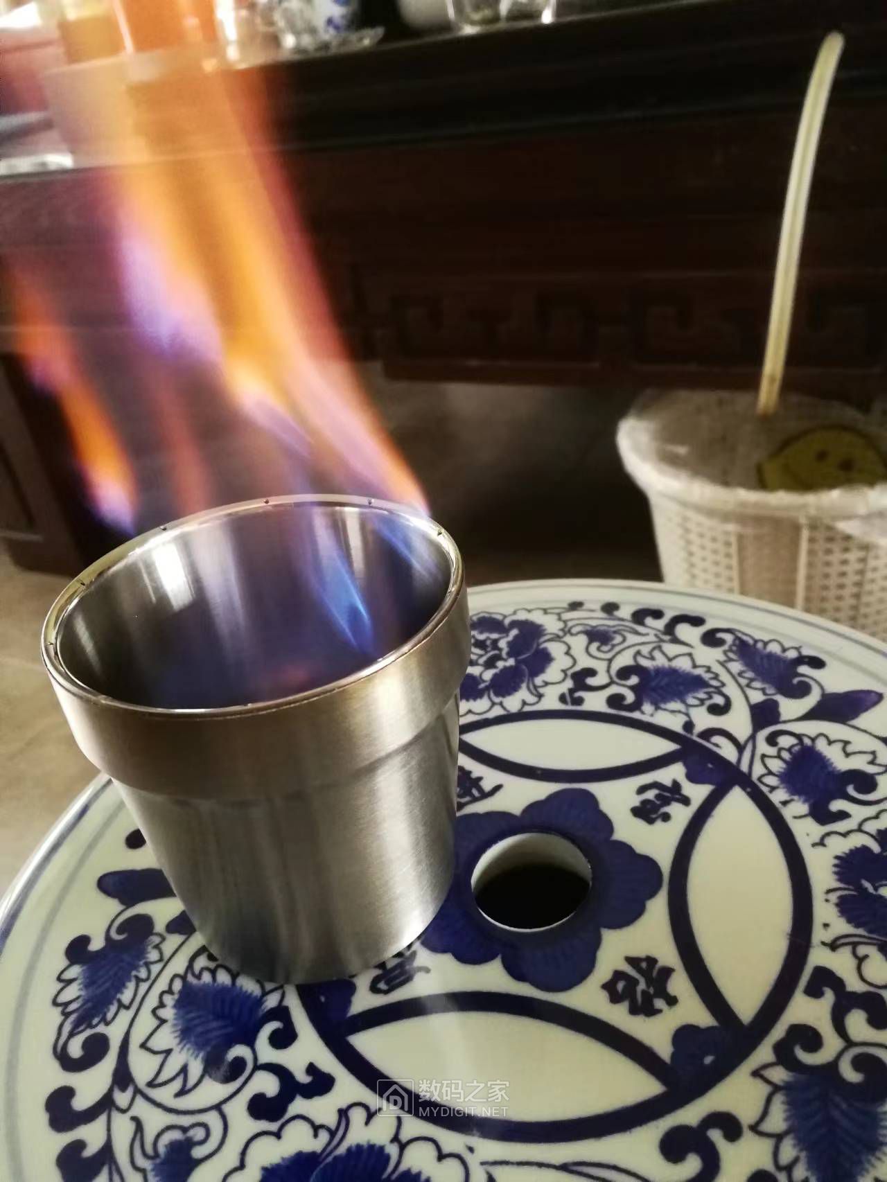

加酒精点燃试试,因为喷孔太小,酒精蒸汽喷出里竟然发出呼呼声
温度上来后,中空处酒精蒸汽压力太大,导致喷孔处火苗飘离

不锈钢杯子是很光亮的,因为车库光线不好,拍的很难看,见谅!
为方便钓鱼时野炊用的,炉架还没有做好,注意好使用方法就不存在危险不危险的,也不存在实不实用,有需求就实用!
现在觉得中空加棉芯(棉毛巾)导引酒精似乎没必要,火太猛了,如果不是为了在中空层加棉芯,一个杯子就可以做,用不着折腾两个杯子,这个杯子容量是175ml,实际不能加太满,一次加150ml就可以了,可以燃烧40分钟左右,现煮一锅活鱼汤绰绰有余!
