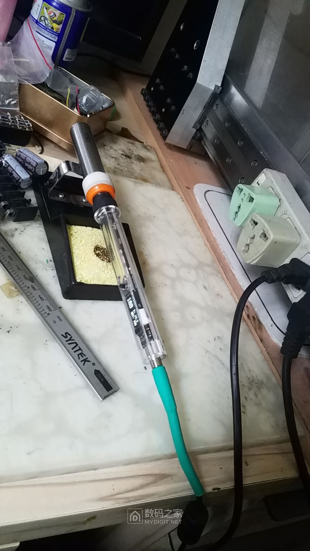

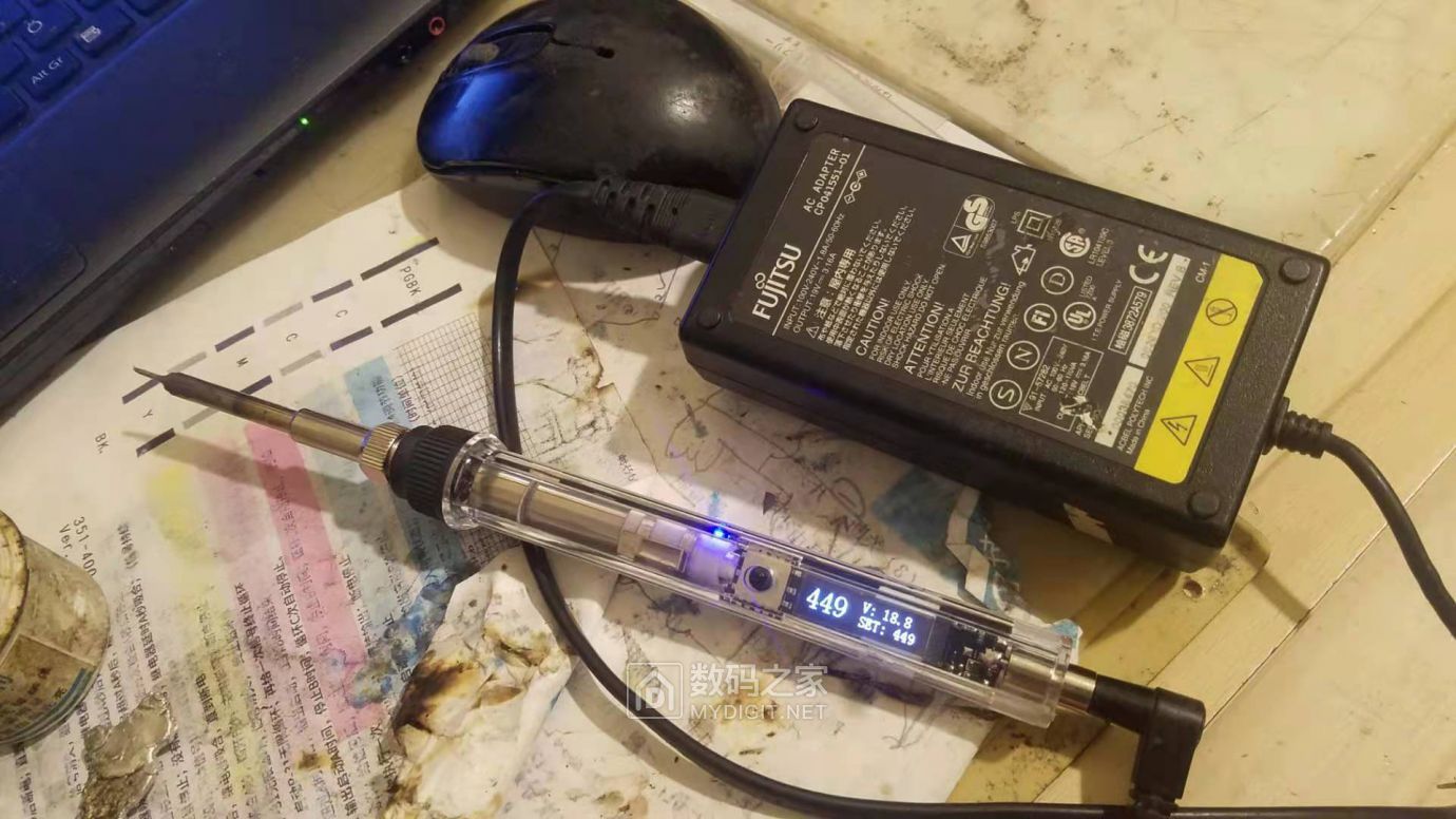

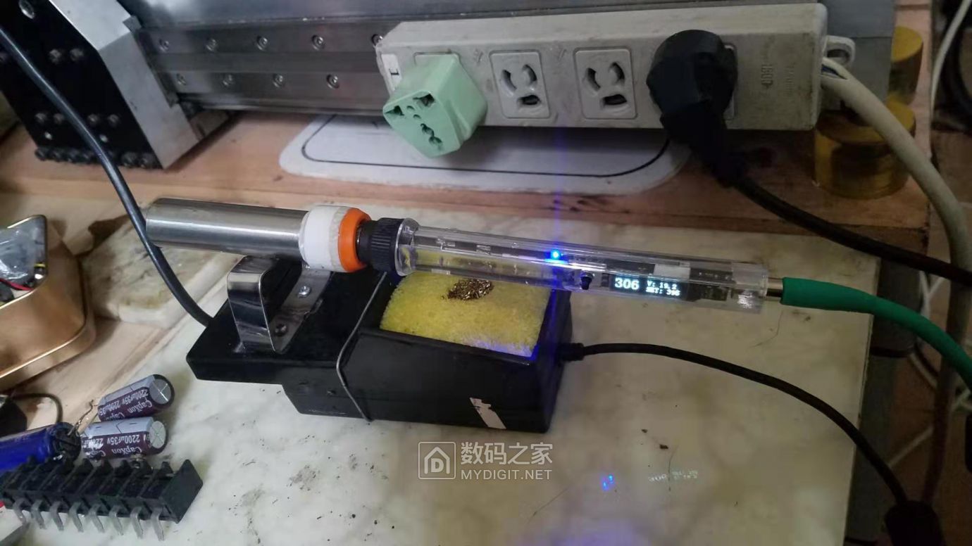

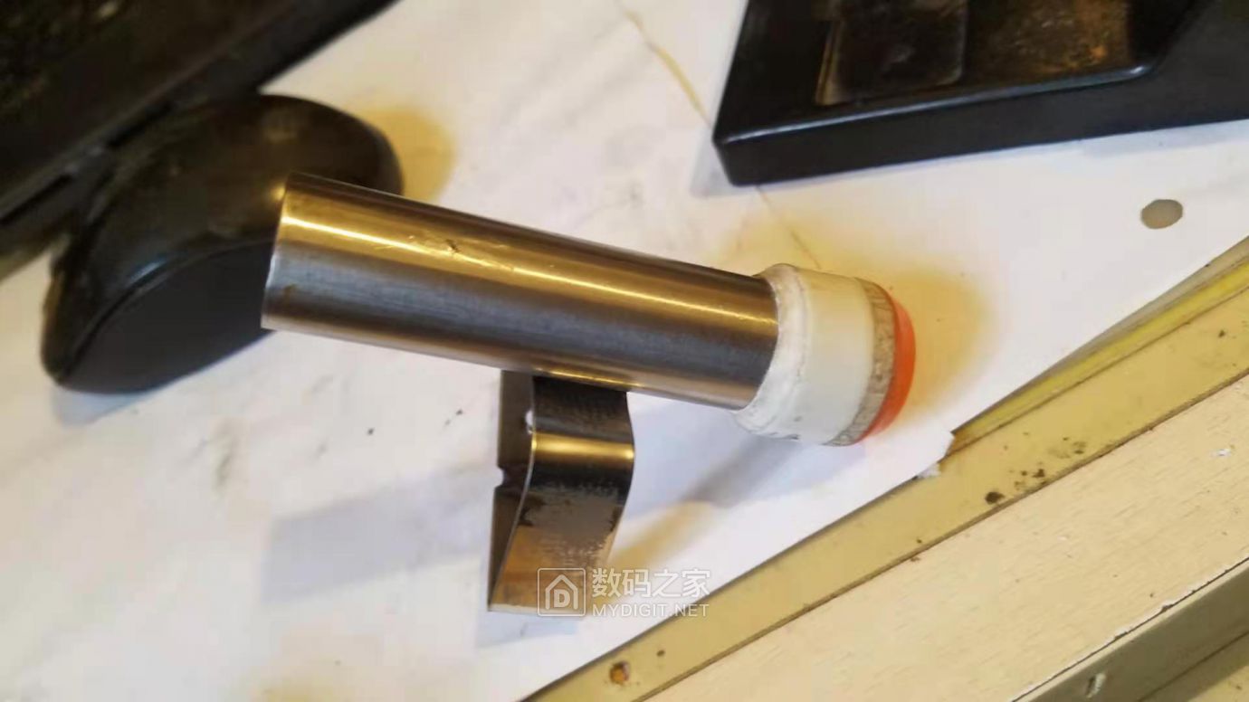

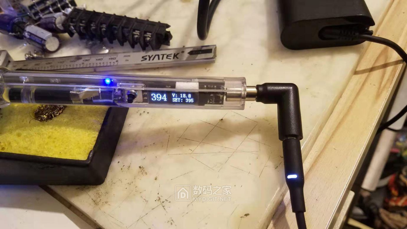

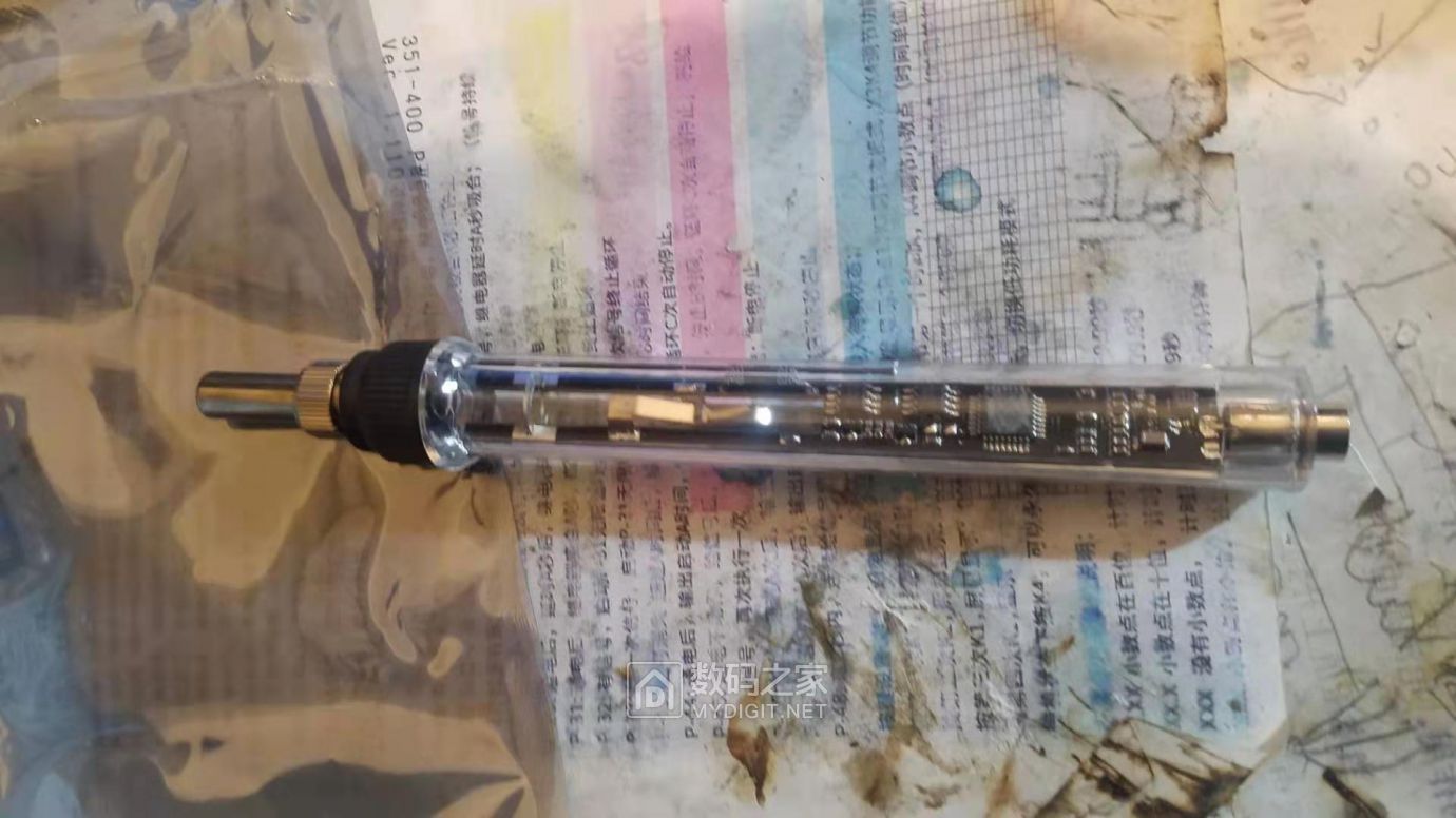

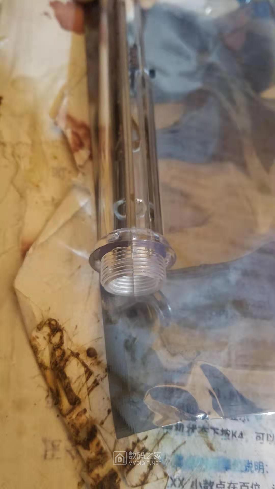

这东西老实好看啊 买一个玩玩 。。呵呵

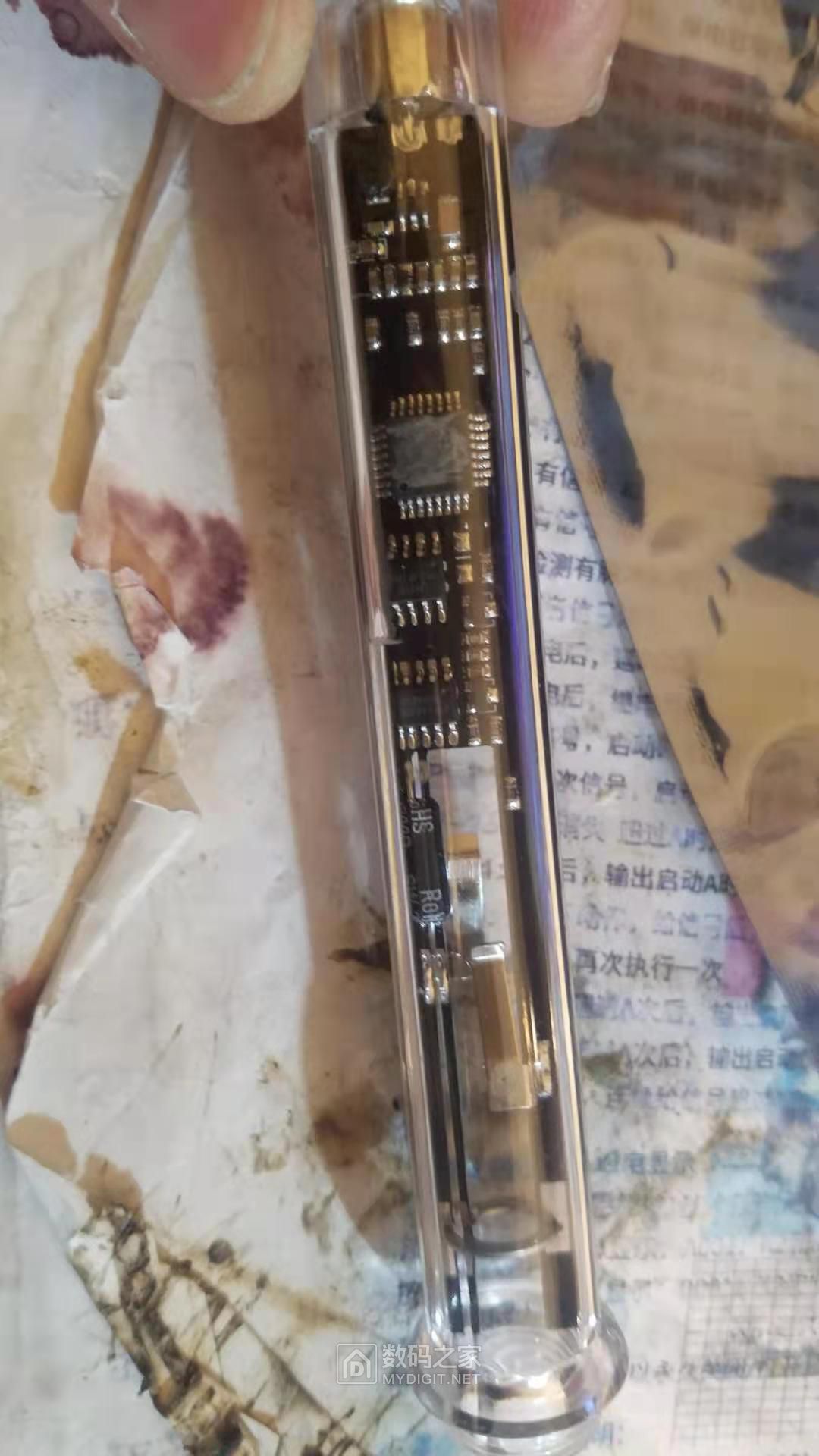

拆。。是两瓣亚克力合起来的 估计是因为摇杆安装方便,不过这样结构强度比不上黄花烙铁那种一体结构牢靠

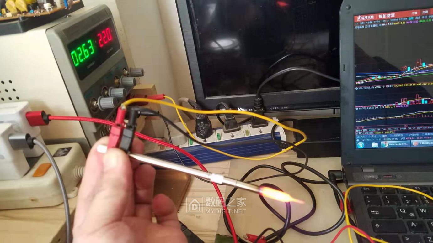

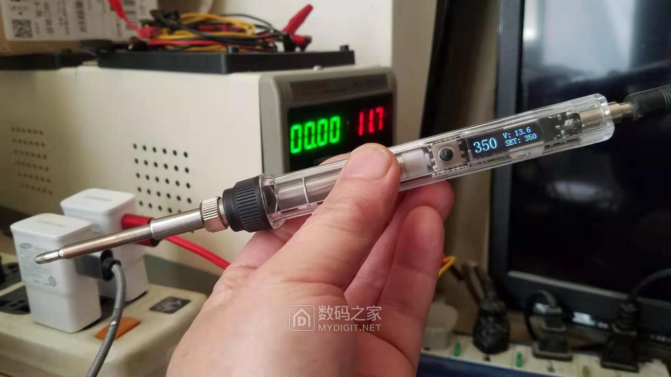

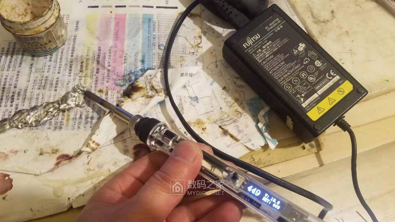

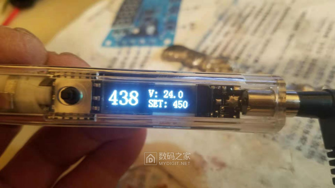

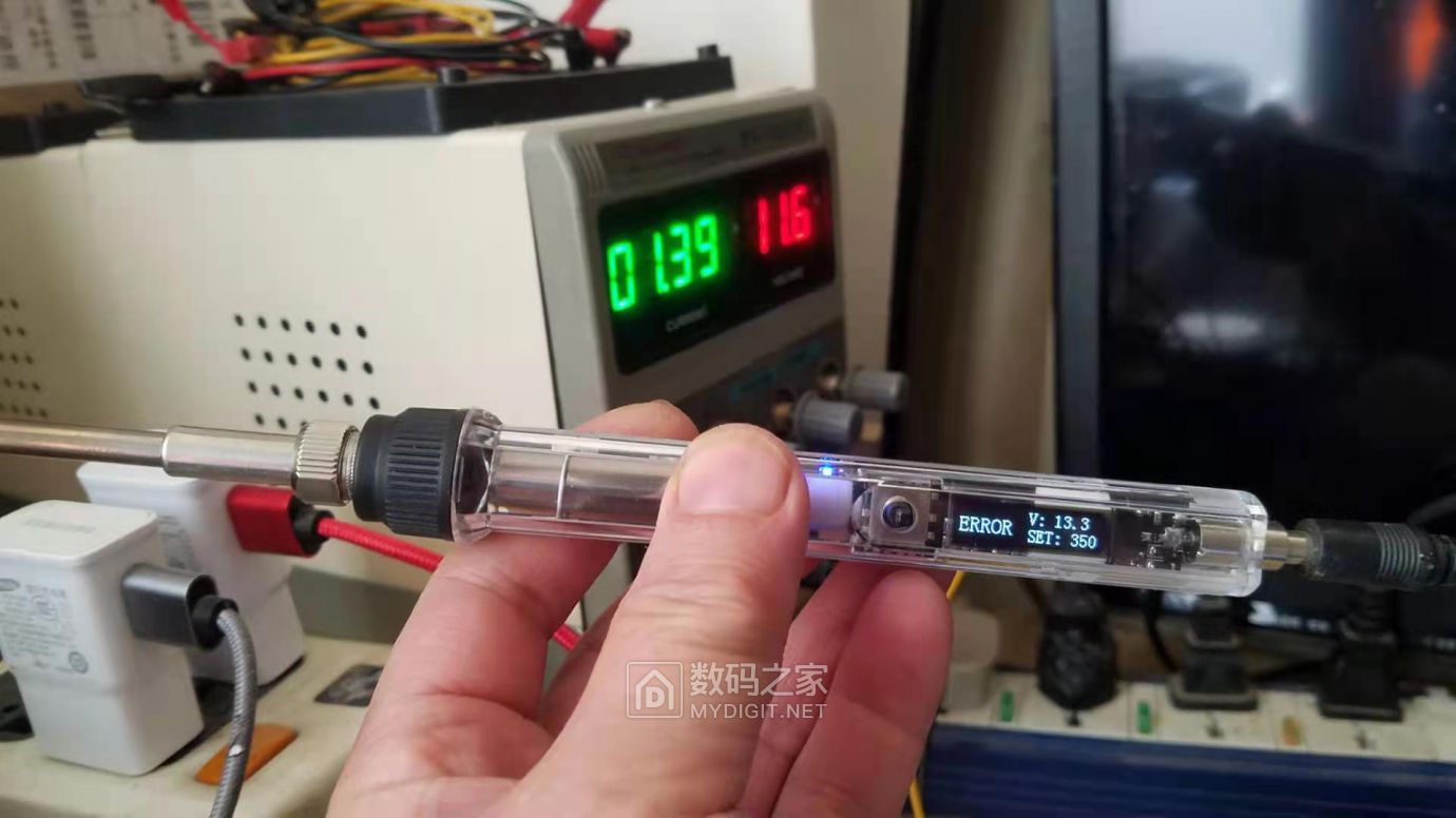

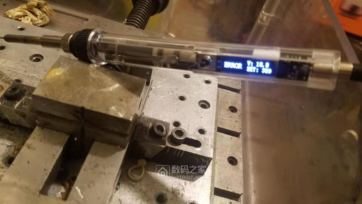

一顿测试 这东西7-8v都可以工作  电压已经经指示不准了 13.3v以上才准
微信图片_20220216220634.jpg 微信图片_20220216220646.jpg 微信图片_20220216220652.jpg 微信图片_20220216220709.jpg

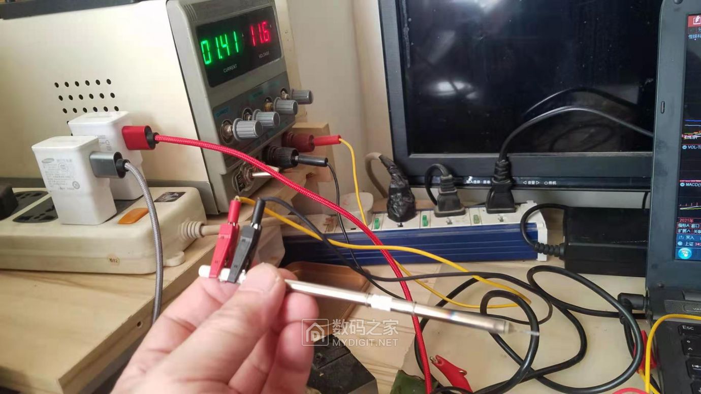

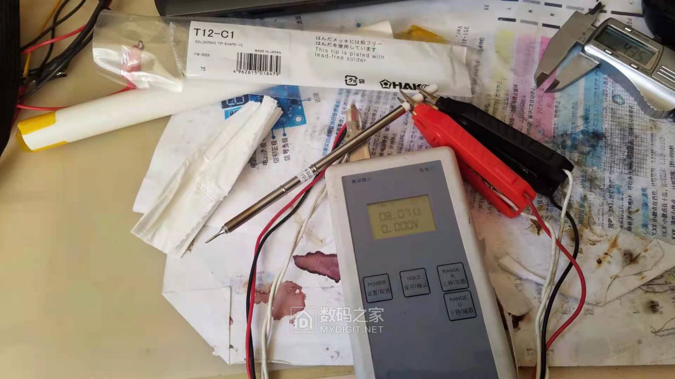

这原装Hakko烙铁芯6-7v都可以化锡 导热效率实在太高了  所以12v随便可以用

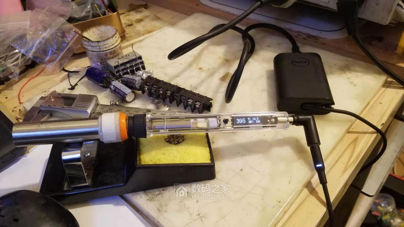

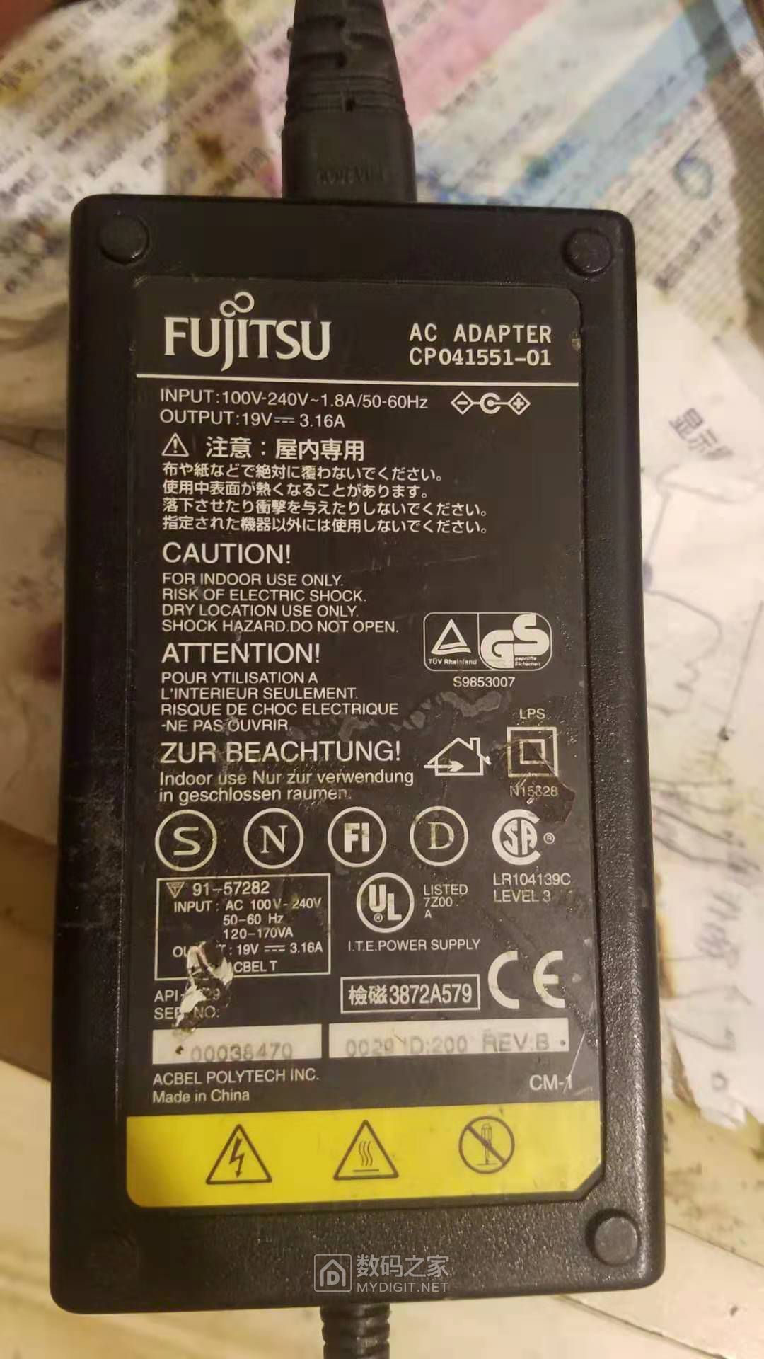

找了一个笔记本电源轻松使用 实际测试 19v左右就2.5A左右就足够了

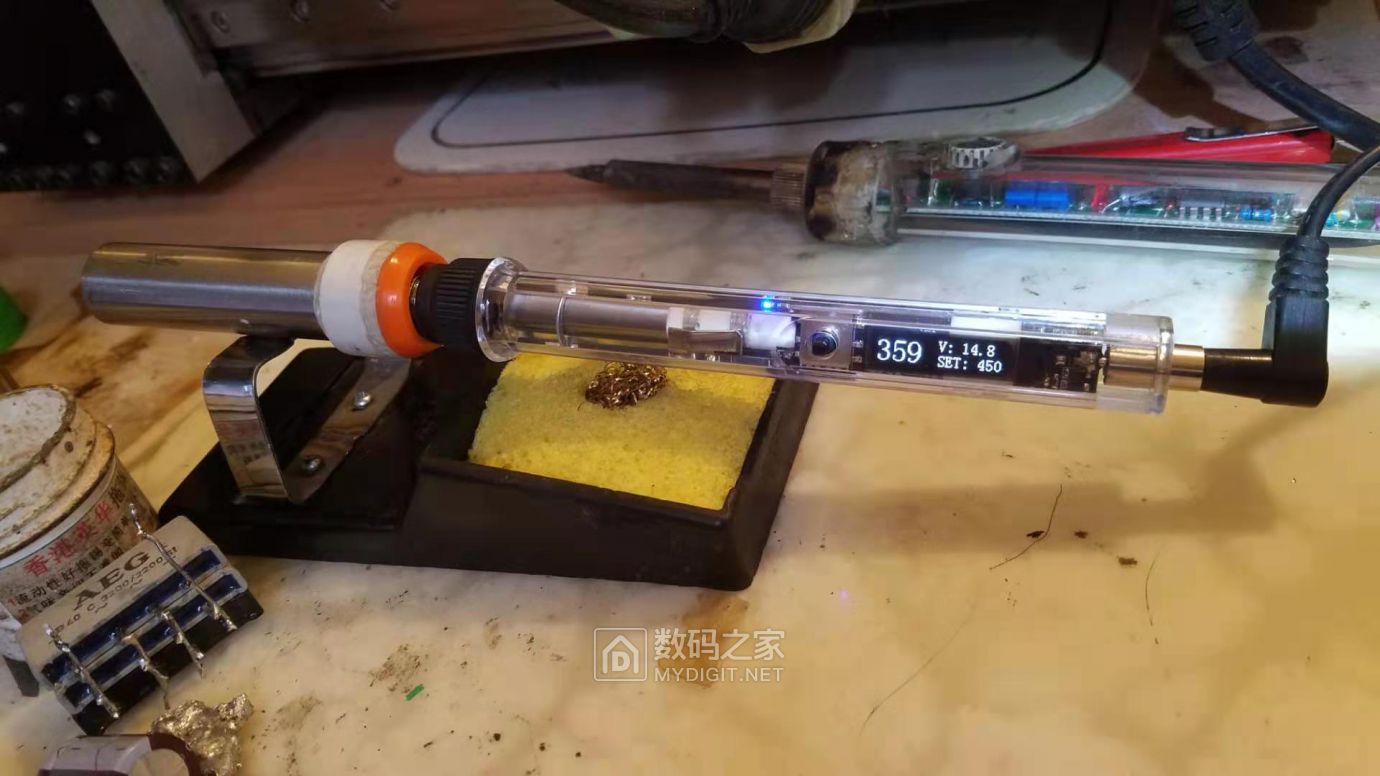

一百七十度 休眠设置  拿起来8秒左右温度就可以化锡  实在太方便了
太喜欢这个显示屏幕了 设置长亮  亮度8-10就足够了 贼漂亮
参与人数 4家元 +70 收起 理由
10655188 + 10
moontree + 20 謝謝分享
springvirus + 20 謝謝分享
williamgarci + 20 謝謝分享

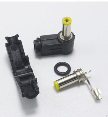

guyehoujue 发表于 2022-2-17 07:54
我也买了一只不带显示的,拿回来试了一下正常就放一边了。主要是电源那个5.5的头大又重 ...
换成这种头子  再加硅胶软线

6v 都可以化锡
 楼主| 发表于 2022-2-19 10:12:35 | 显示全部楼层
luyangge 发表于 2022-2-18 16:08
这种带屏幕的,在24V下,屏幕供电会很烫的
我专门试了一下 你的亮度调得太高了吧  6--10就足够了
 楼主| 发表于 2022-2-20 17:19:04 | 显示全部楼层

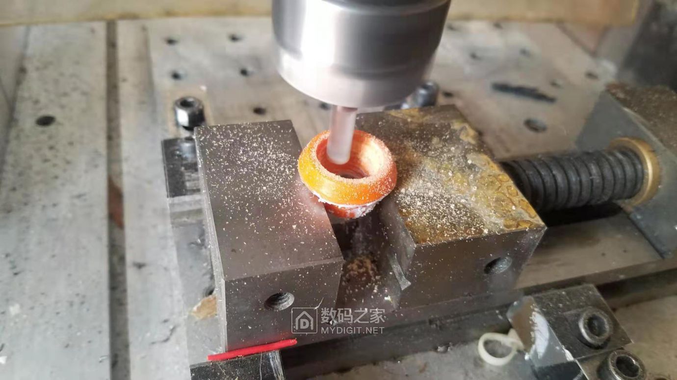

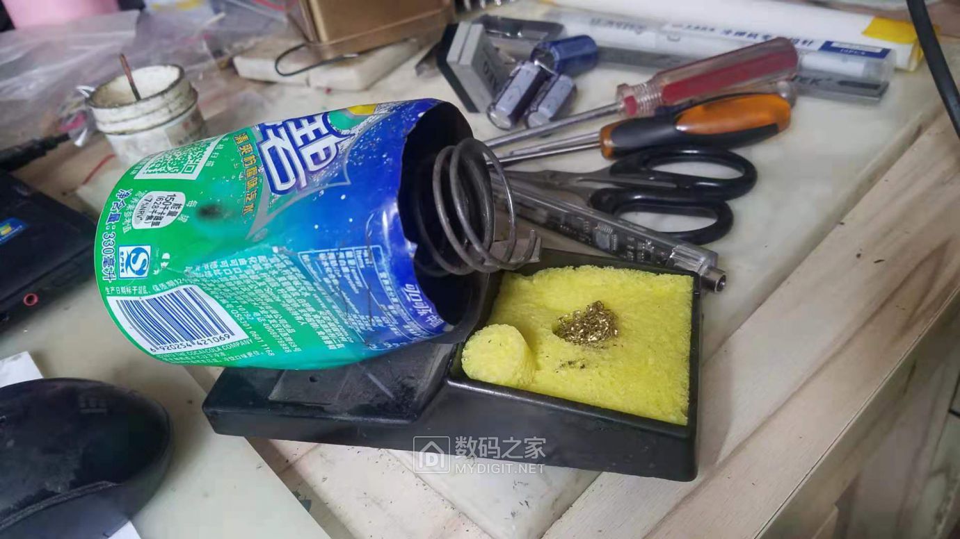

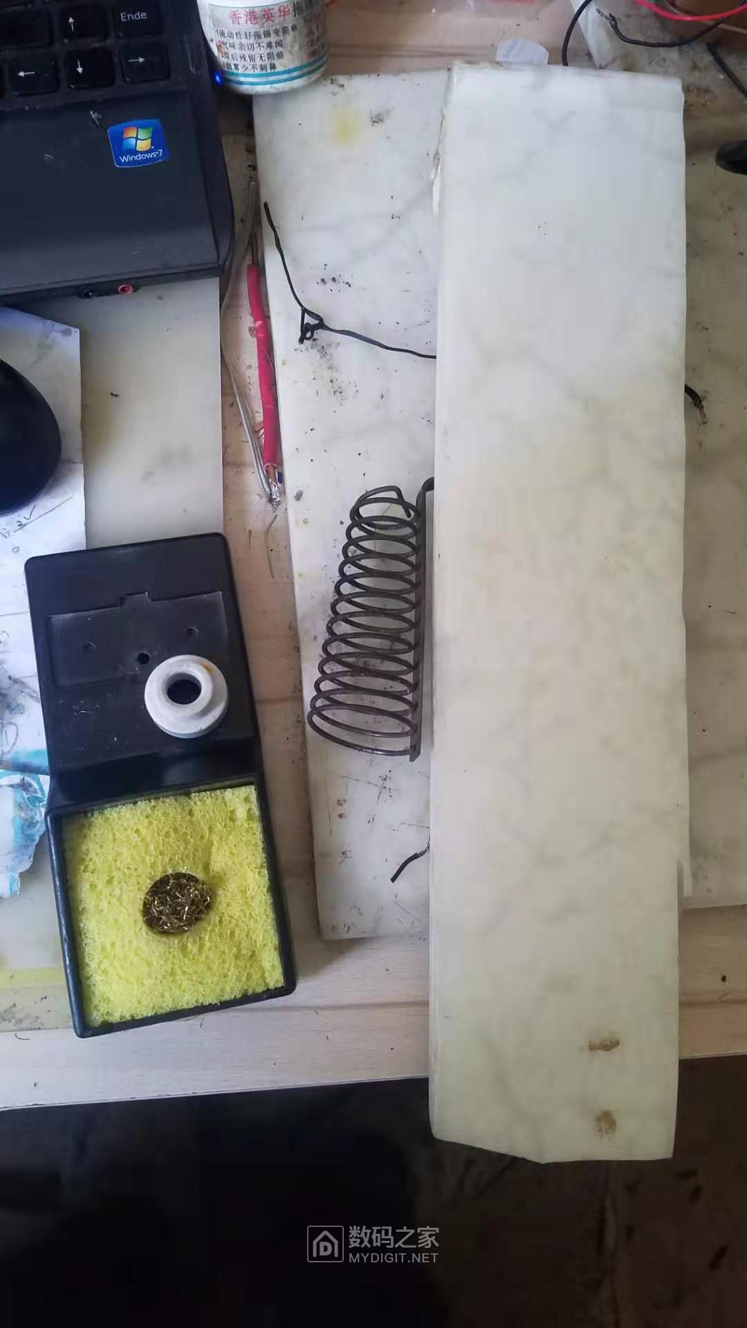

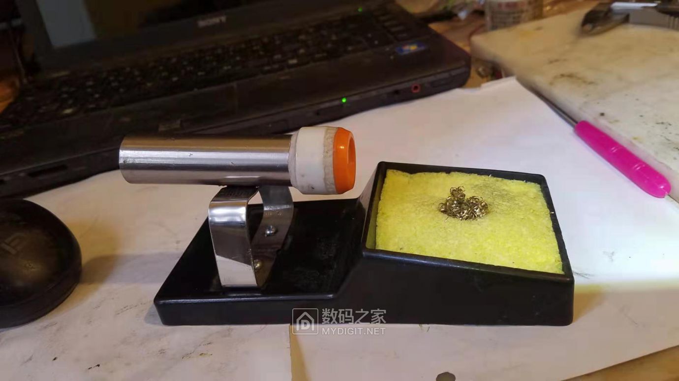

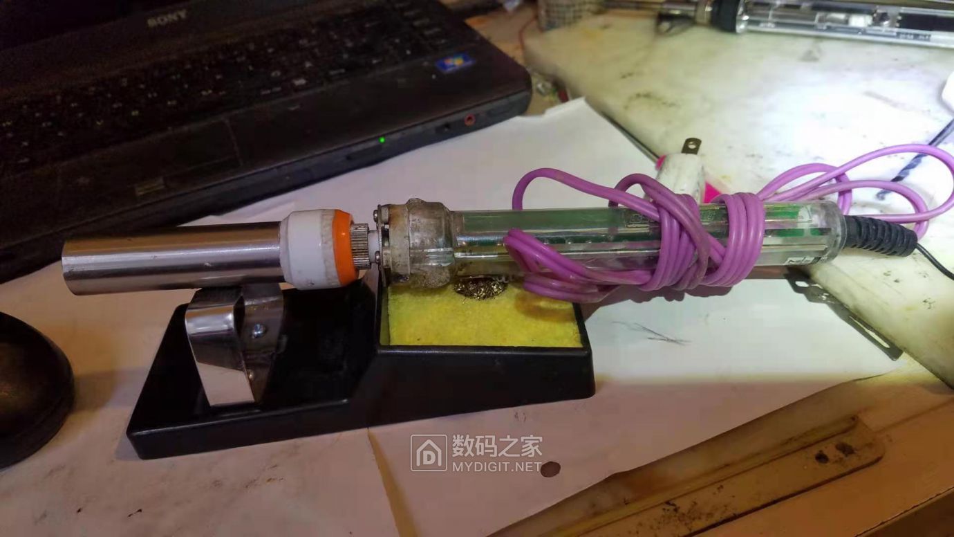

顺便改造了一下烙铁架
刚好有个适合的瓷管
拆了

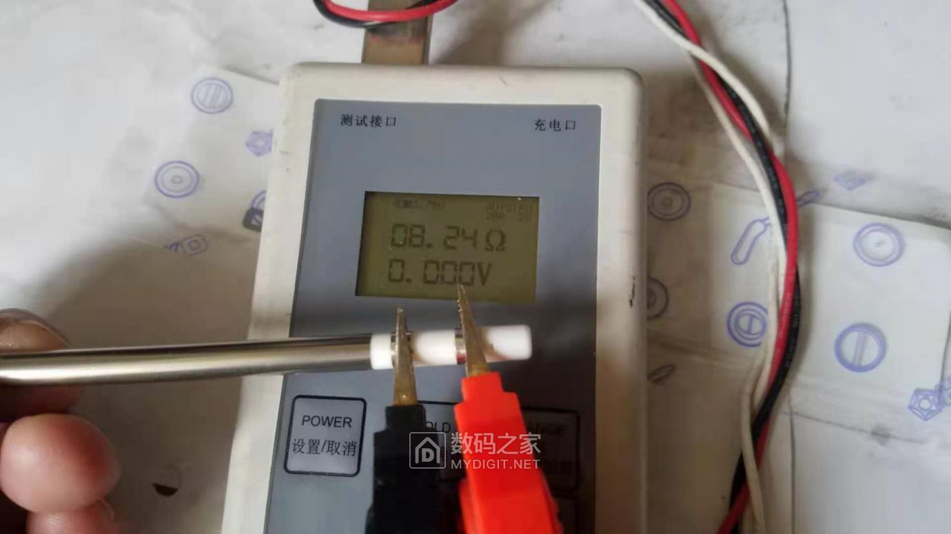

以前自制的12V烙铁芯
组成一个炮架子
为什么烙铁架全部头朝下  热量往上跑 跑到手柄嘛
所以我就头朝上 避免这个问题
实际上我平时焊接都习惯烙铁头朝上放

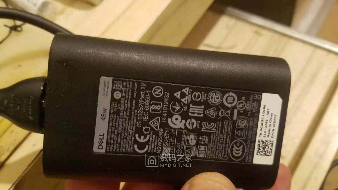

 楼主| 发表于 2022-2-20 18:28:03 | 显示全部楼层

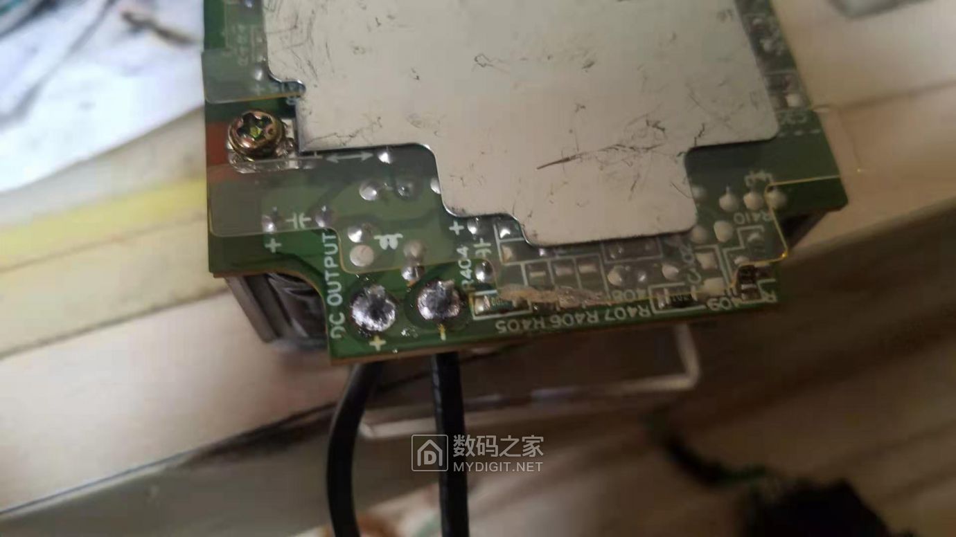

加个转换头  戴尔充电器也可以用了
登录/注册后可看大图
到处是灯
登录/注册后可看大图
登录/注册后可看大图

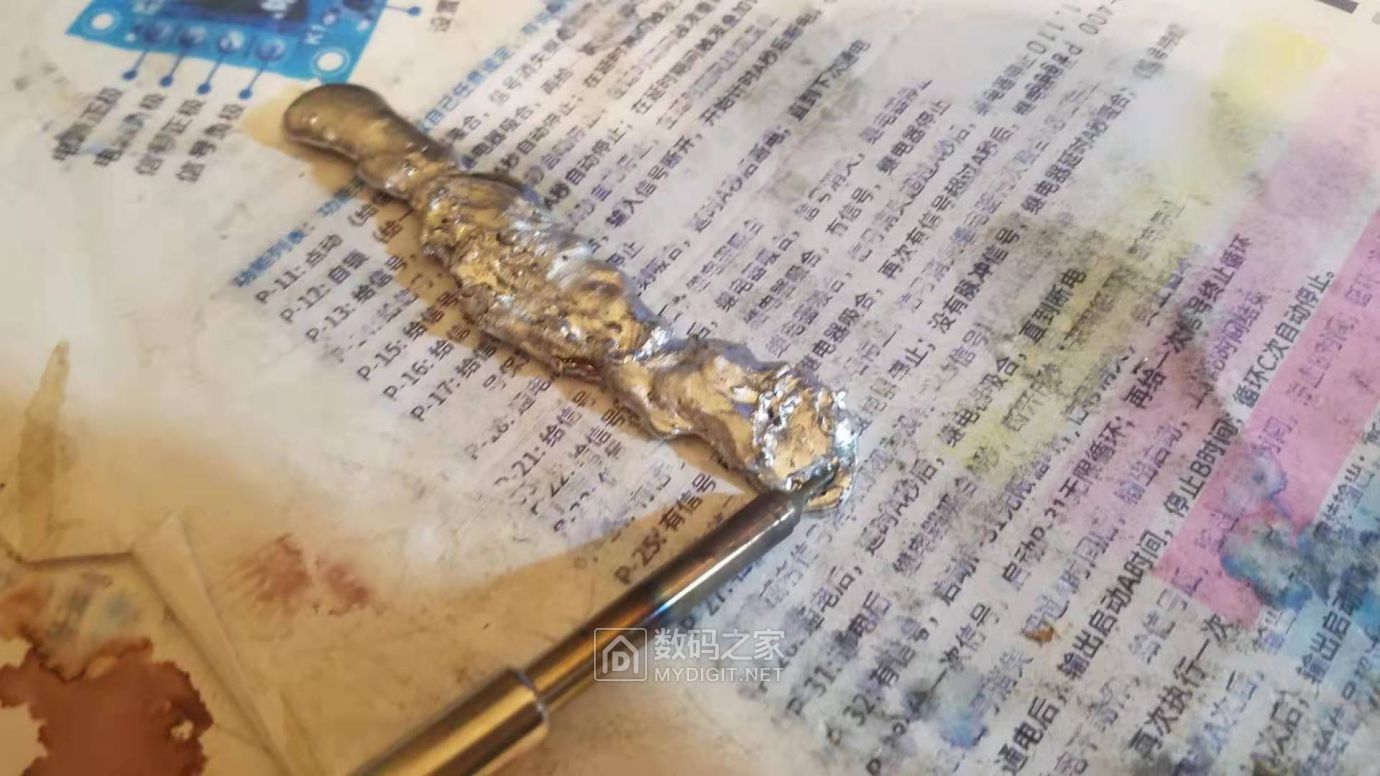

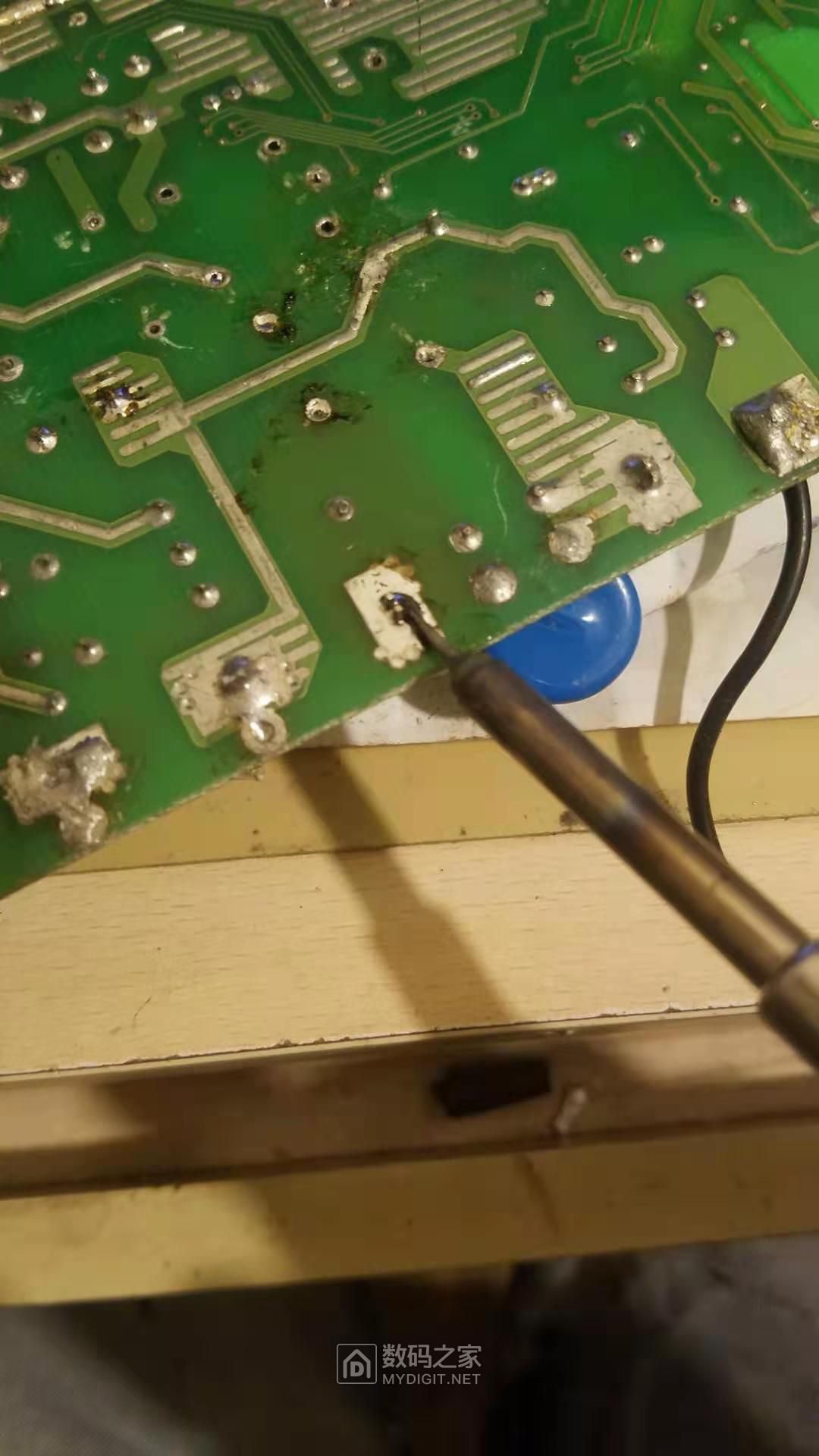

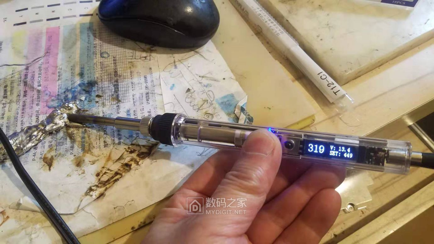

 楼主| 发表于 2022-2-21 14:07:48 | 显示全部楼层

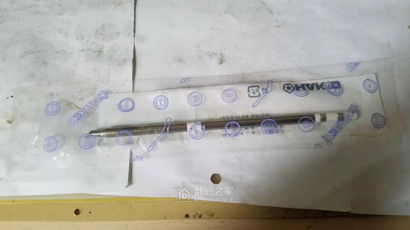

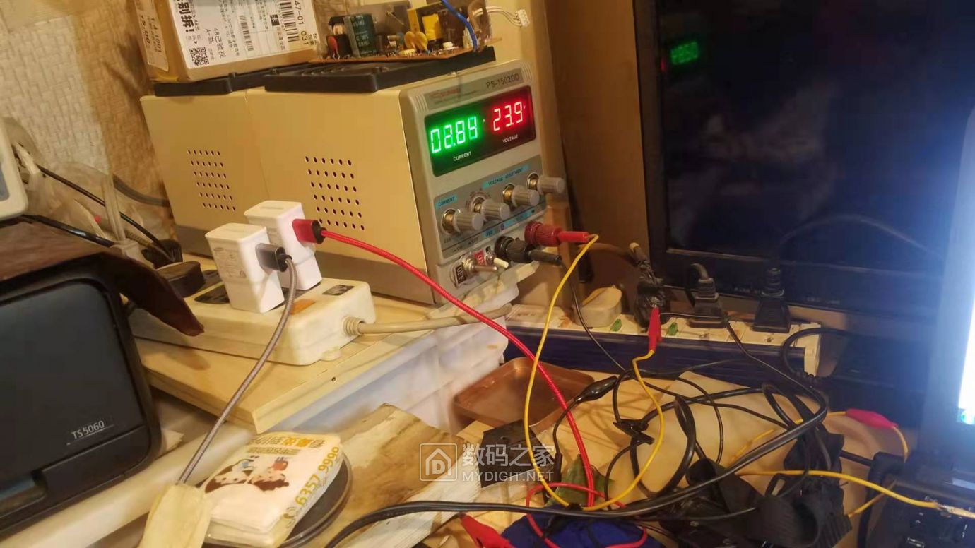

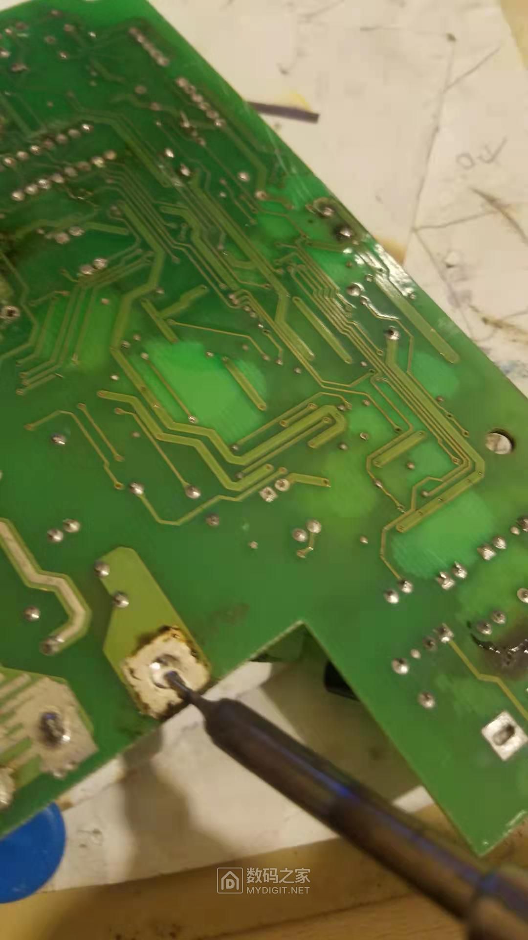

20块包邮买的   原装全新 HAKKO   C1小马蹄 划算吧 。。。。呵呵
24v 2.8A  直接烧红
吓得我赶紧降到12V

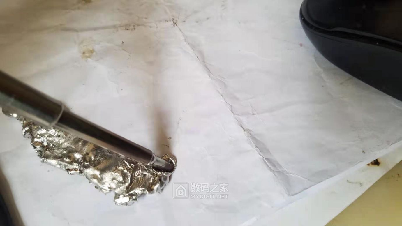

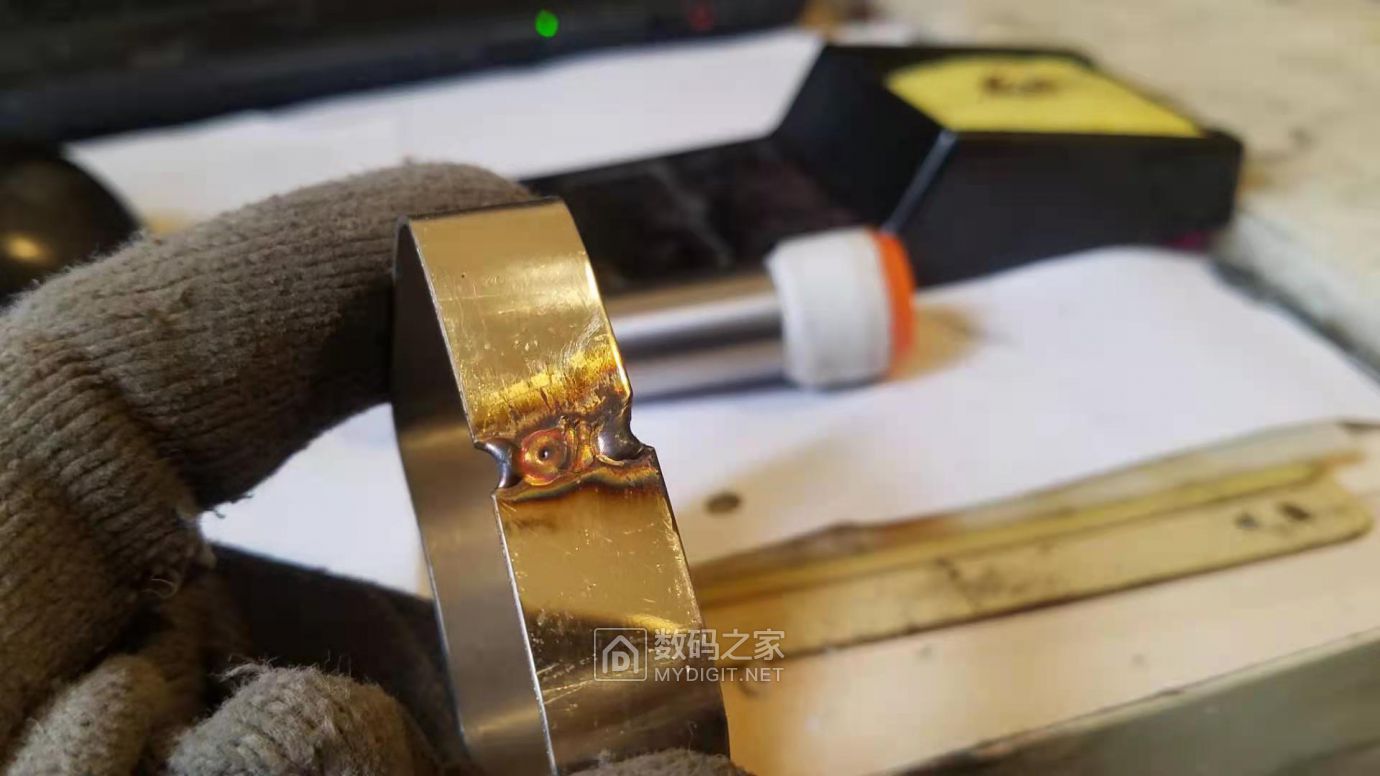

大焊点照样吃  大于1mm 焊点可以直接戳穿  还省了清孔  哈哈

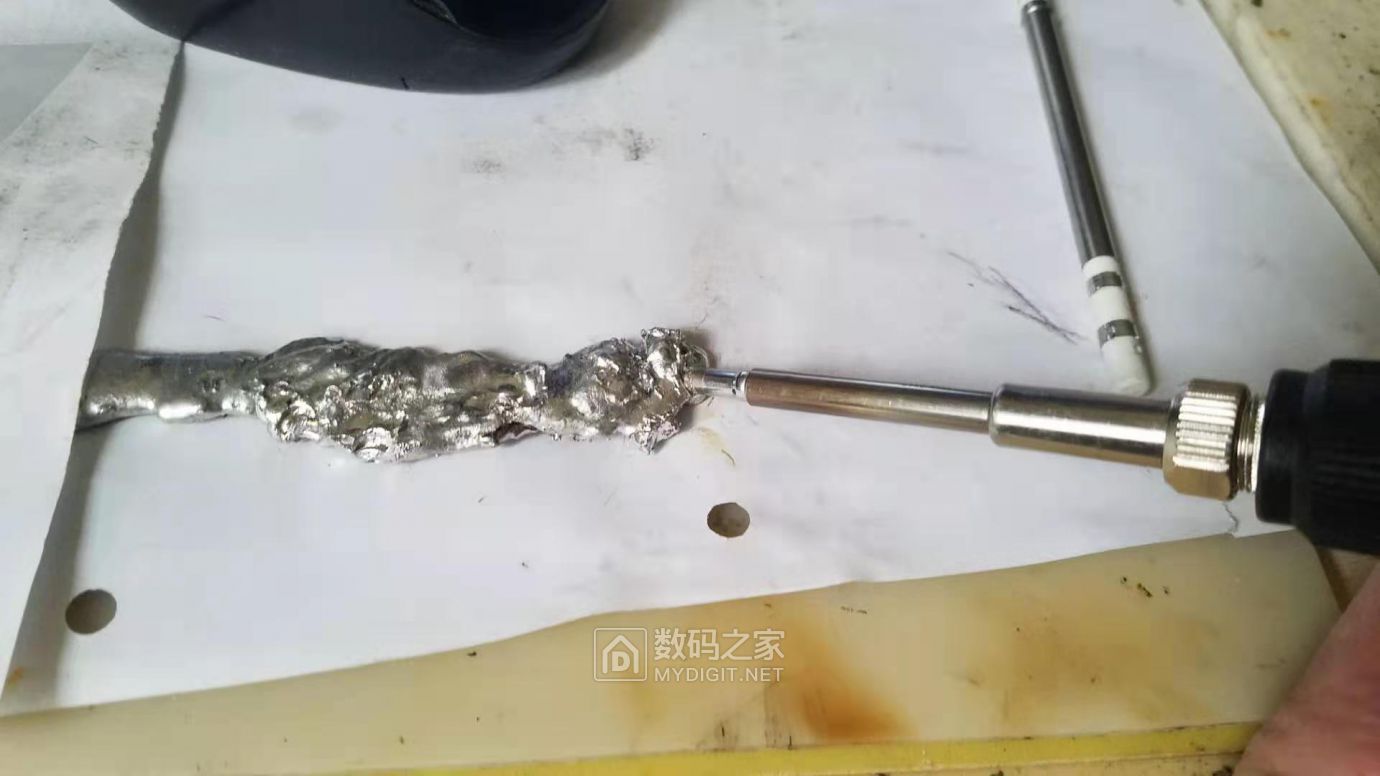

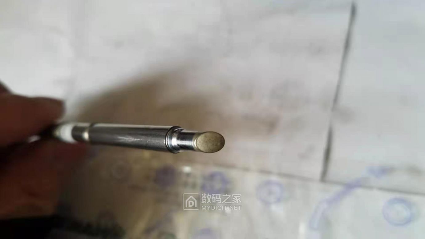

45包邮买的  原装全新 HAKKO   C4大马蹄 也划算吧 。。。。呵呵
把笔记本电源捆在烙铁座下 即增加座重量 还方便收纳
比小马蹄更轻松拿下大块    要刀头干嘛呢 拜拜了

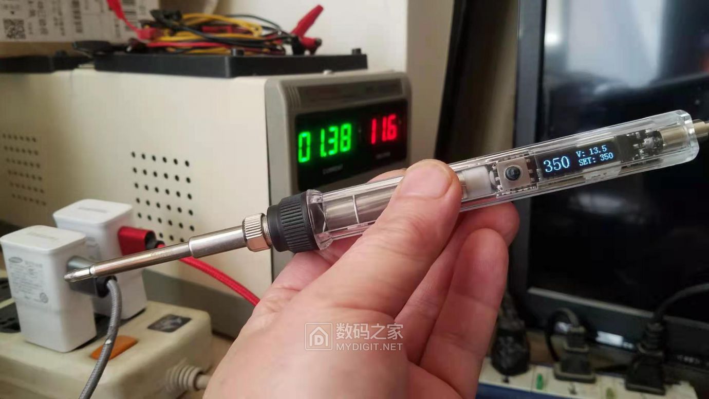

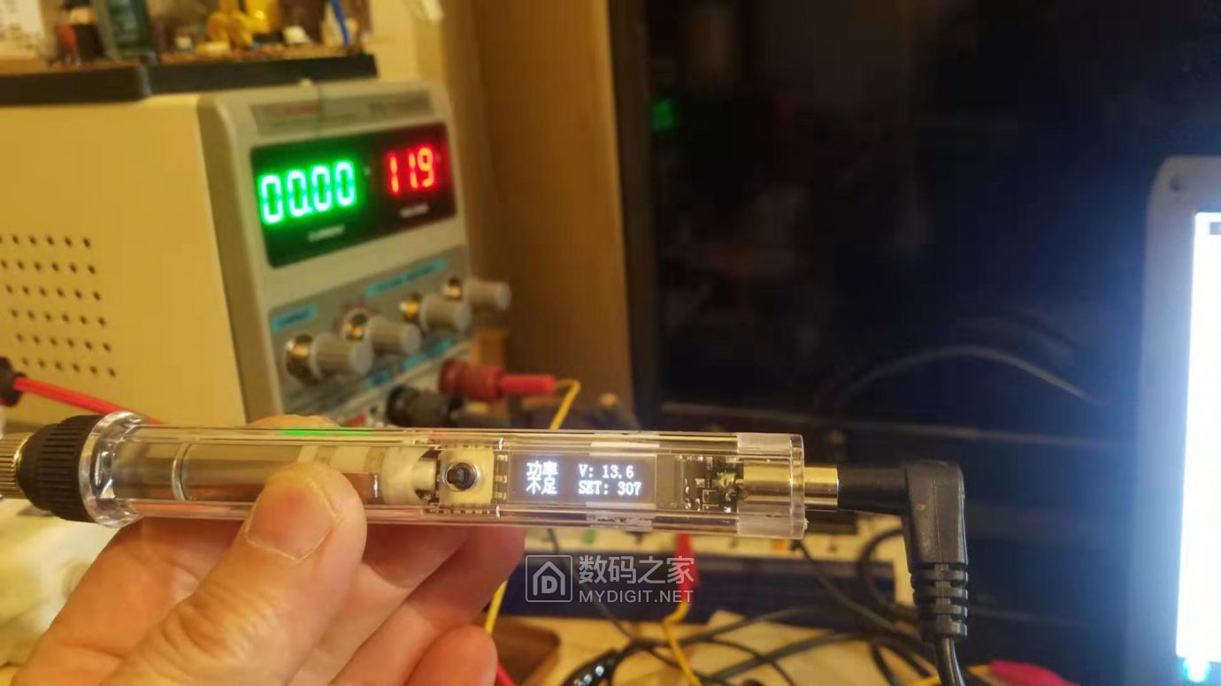

 楼主| 发表于 2022-2-23 13:44:48 | 显示全部楼层
dbx511 发表于 2022-2-22 12:42
同款,请教下,如果老是显示功率不足,不发热的,要怎么处理?有1根,只有接汽车应急启动电源的时候,接ec5 ...
13.8v
以下会显示不准确 只是13.5v   但是照样可以焊接 我的是原装hakko  C4大马蹄  估计是不是你国产芯的原因
看见没 11.6v 1.38A
50s左右加热到350度
这么大锡块 随便化      焊锡丝肯定更能搞定
