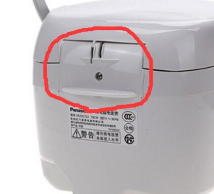

翻盖那里有连线检查一下。
连线接传感器
国货的话,传感器故障会有报错代码。
高级的日货,不晓得哦
发表于 2020-2-13 11:17:30 | 显示全部楼层
linmudui 发表于 2020-2-11 21:44
翻盖那里有连线检查一下。
连线接传感器
国货的话,传感器故障会有报错代码。
上盖的传感器连线,在背后拧下钉子才看到。
跟二十几年前的翻盖手机是一样的,拆叠处容易断线。
