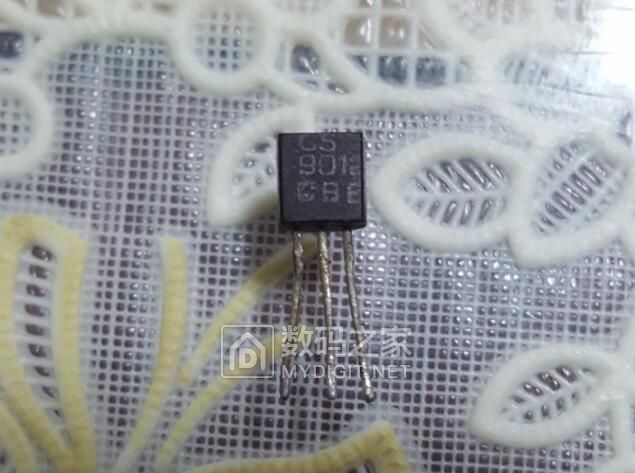

今天维修找个三极管,大致一看9012,测量PN结是好的,上数字表测放大倍数,显示16,感觉不对,这种管子放大倍数不可能这么小。
又仔细看看上面的字体,发现了CBE几个大字,按标注测量,显示180,这回应该对了,可是、可是,好像以前没见过这样的CBE。
老鸟看看。
