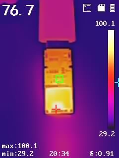

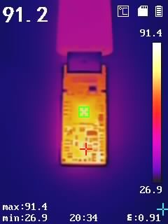

室温28度,延长线插在机箱后置USB3.0接口上。所用软件为urwtest,写入后冷却到室温,读取2分钟后进行测温。
IMG20190630203403.jpeg 主控91.4℃
IMG20190630203424.jpeg 颗粒100.1℃
