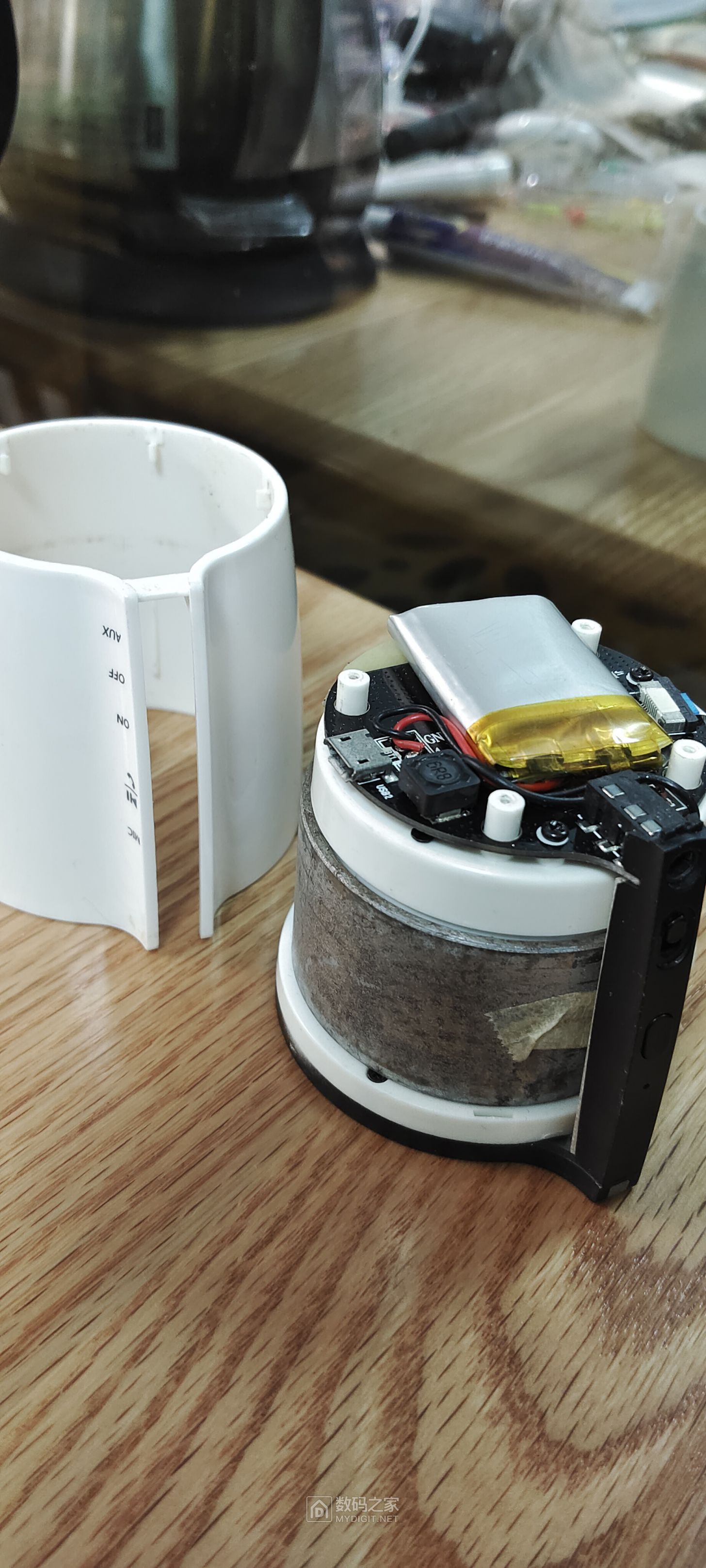

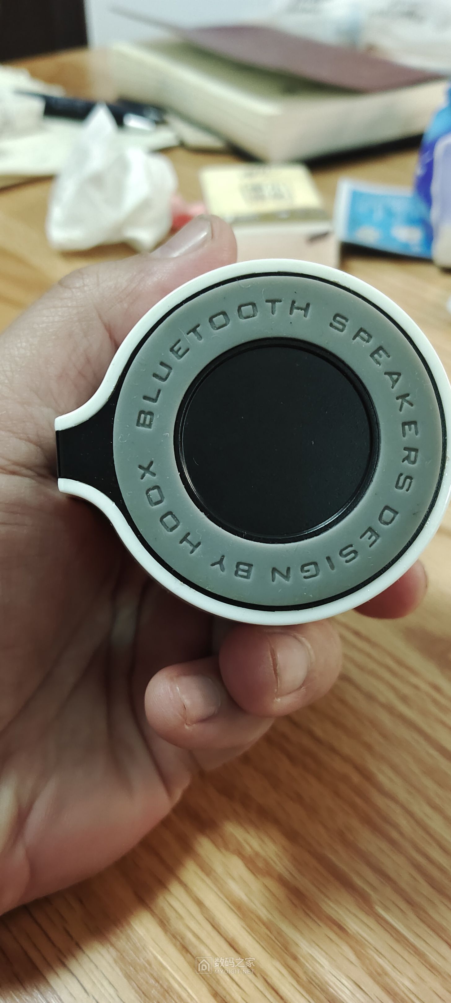

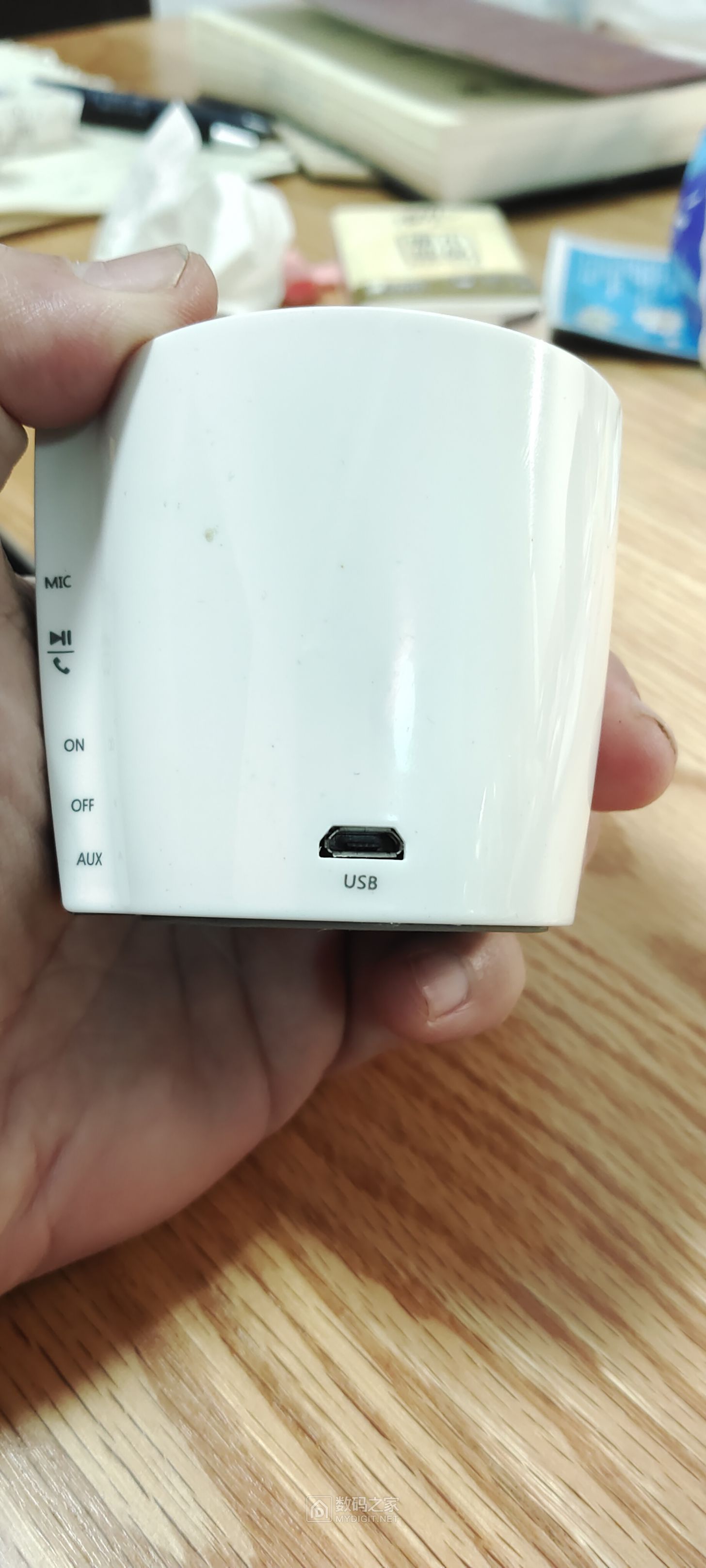

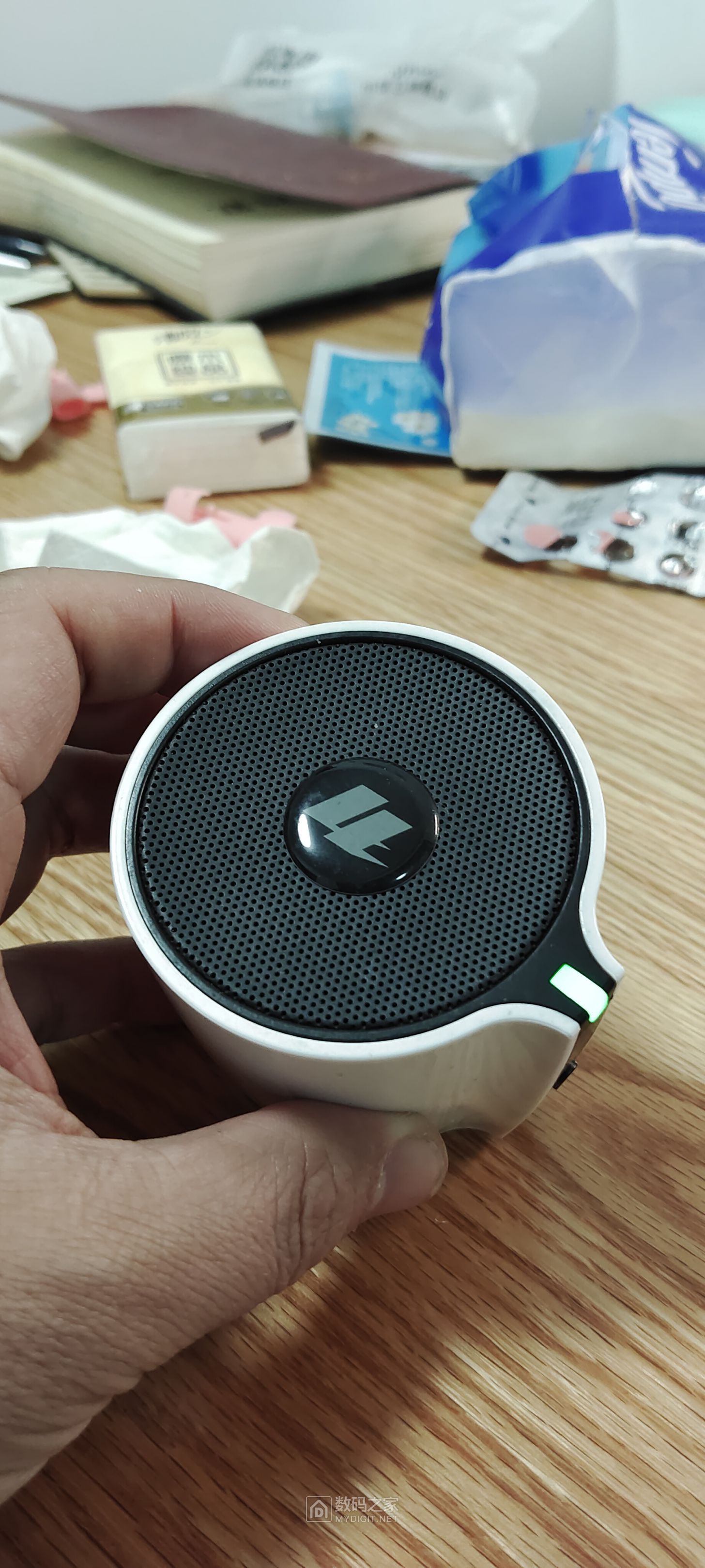

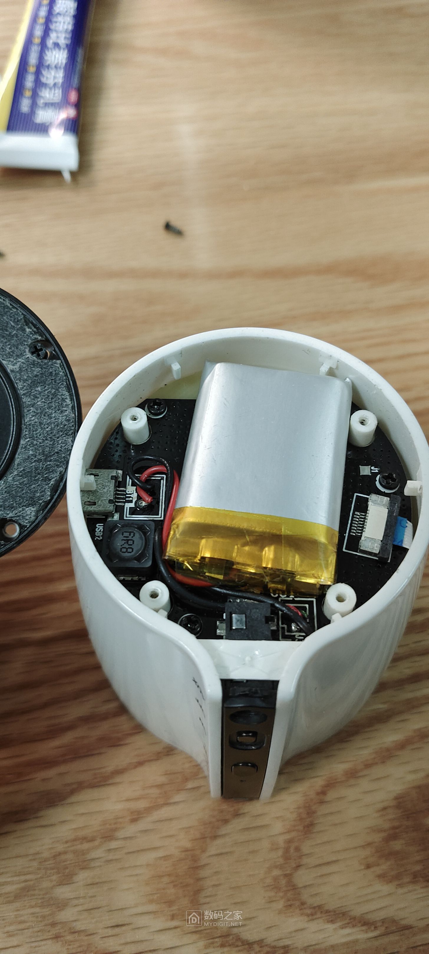

这个音箱到手好多年了,手感很有分量,拆机之前一度以为外壳是合金加喷漆的。但听起来总感觉声音放不开,有种憋闷的感觉。昨天心血来潮,拆开看看内部,探究一下到底怎么回事。拆机比较顺利,绝大部分环节都可以无损可逆。这种设计思路值得肯定,所以决定继续整体保留,以便今后改造。关于音质问题,简单的分析就是扬声器系统(喇叭和低音辐射盆太硬,阻尼大,推动起来很吃力)设计问题,除了更换没有其他更好的方法。初步打算是今后接个喇叭输出口,当个小型功放使用。
底部开拆
底部开拆

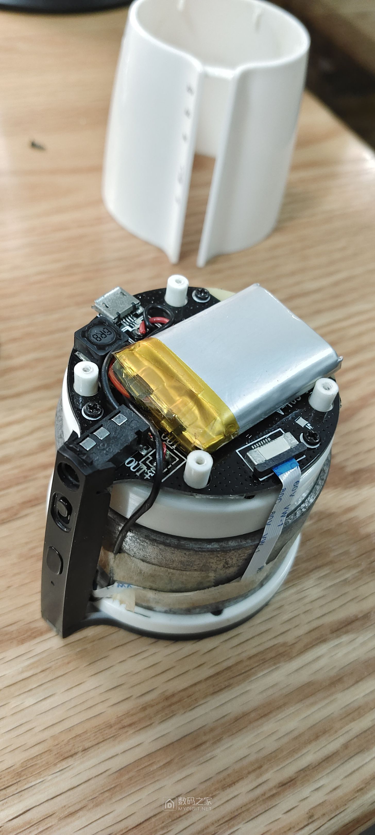

电池不大
电池不大

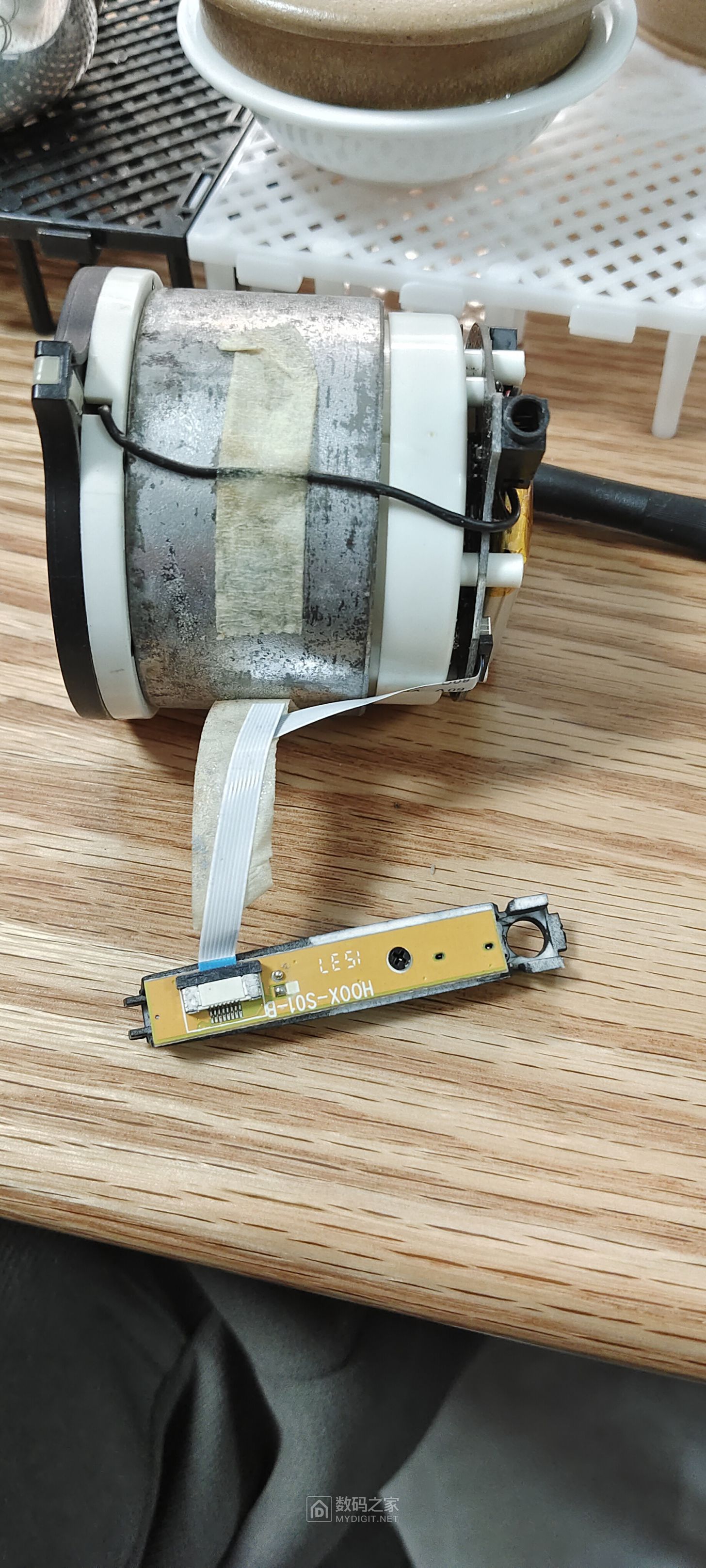

排线连接电源开关,aux插孔和蓝牙对码键
主芯片和钽电容
主芯片和钽电容

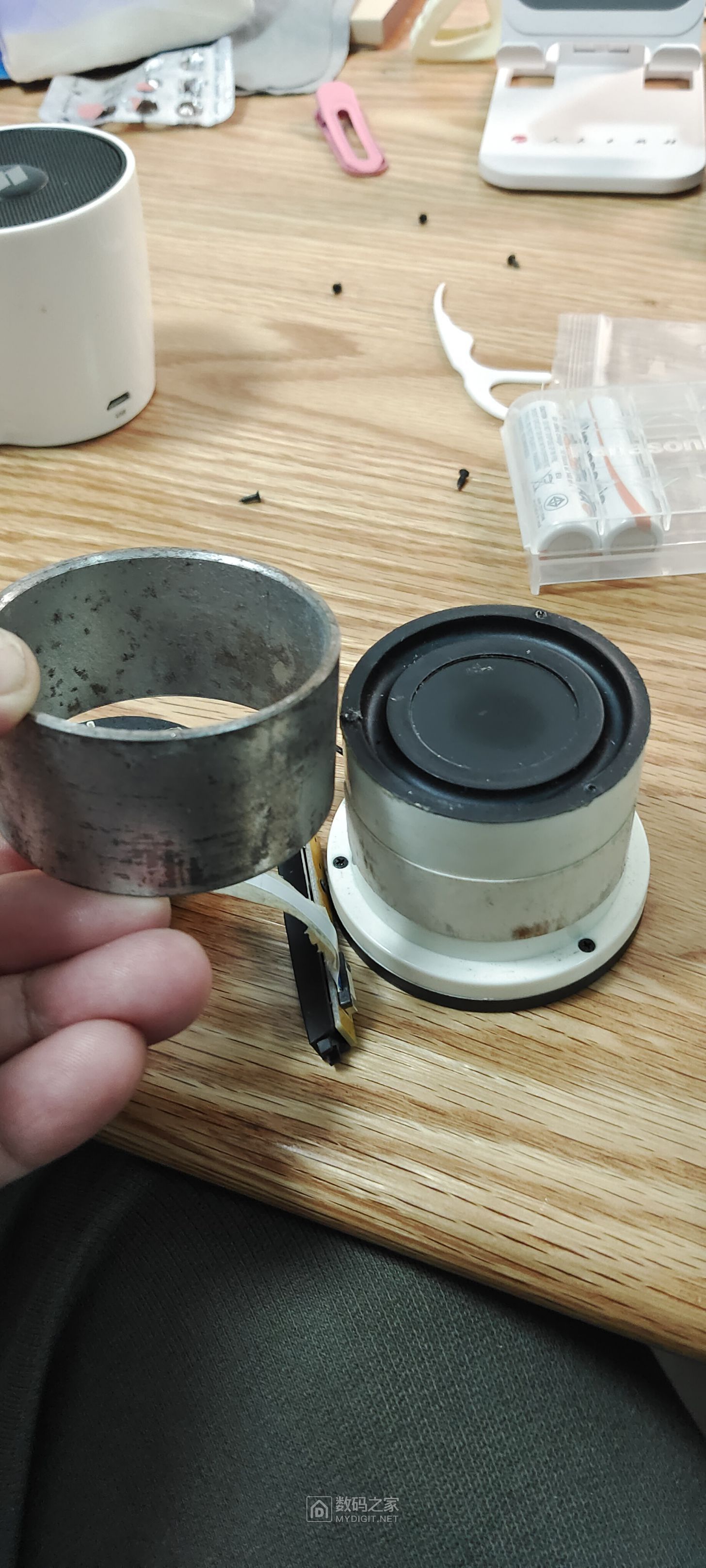

高科技配重铁圈
高科技配重铁圈

那等于是直接判死刑了哦。其实我见过很多比它更垃圾的东西,所以我准备再折腾它一下。

石墨 发表于 2025-3-13 19:58
杰里蓝牙+功放芯片,板子还行
楼主接续拆,把喇叭换了就行
板子上没用铝电解电容,这点我喜欢。留着今后改成小功放用吧

没看到喇叭,大铁圈用来减震
喇叭后来忘拍了,目测是40mm左右的那种锅盖喇叭。由于低音辐射盆太硬,喇叭用手推都觉得阻力很大(不是蹭圈)。

做工不算差,设计上有缺陷。
