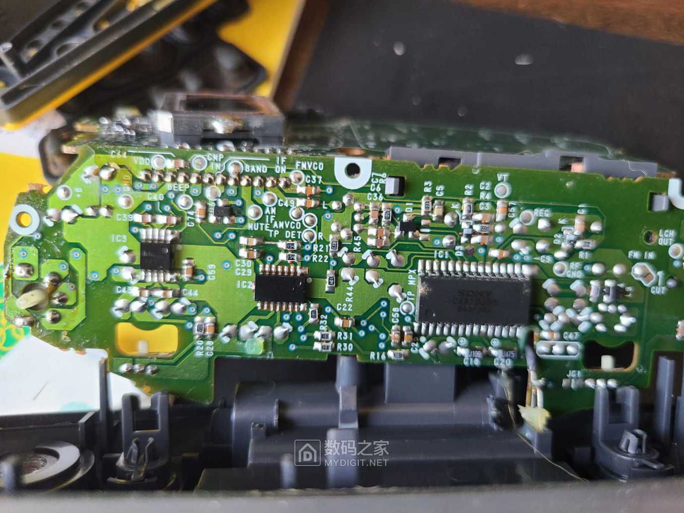

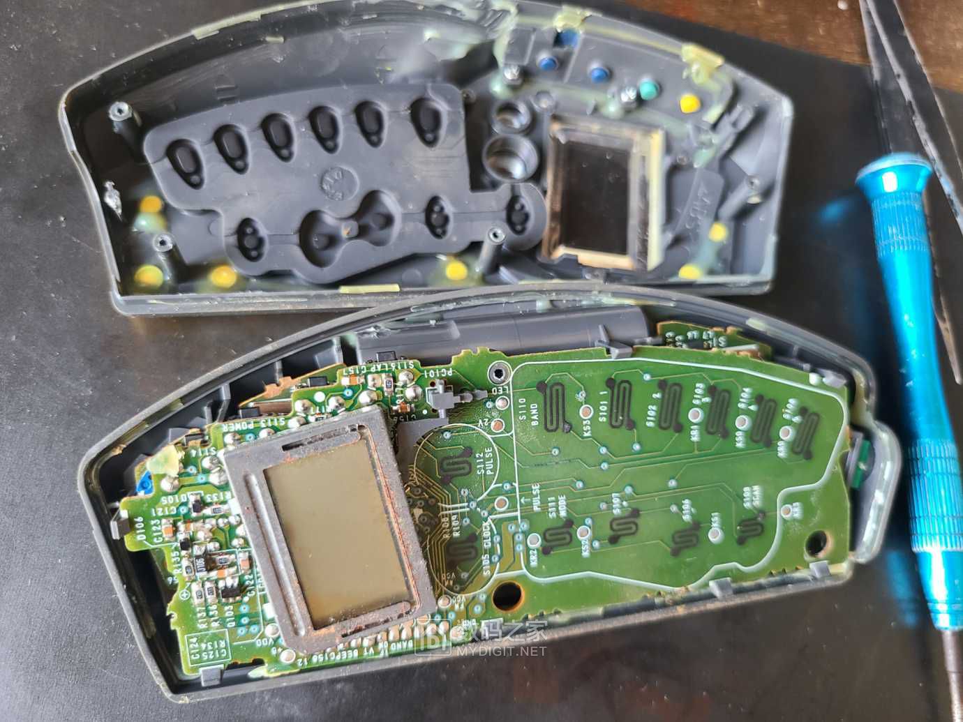

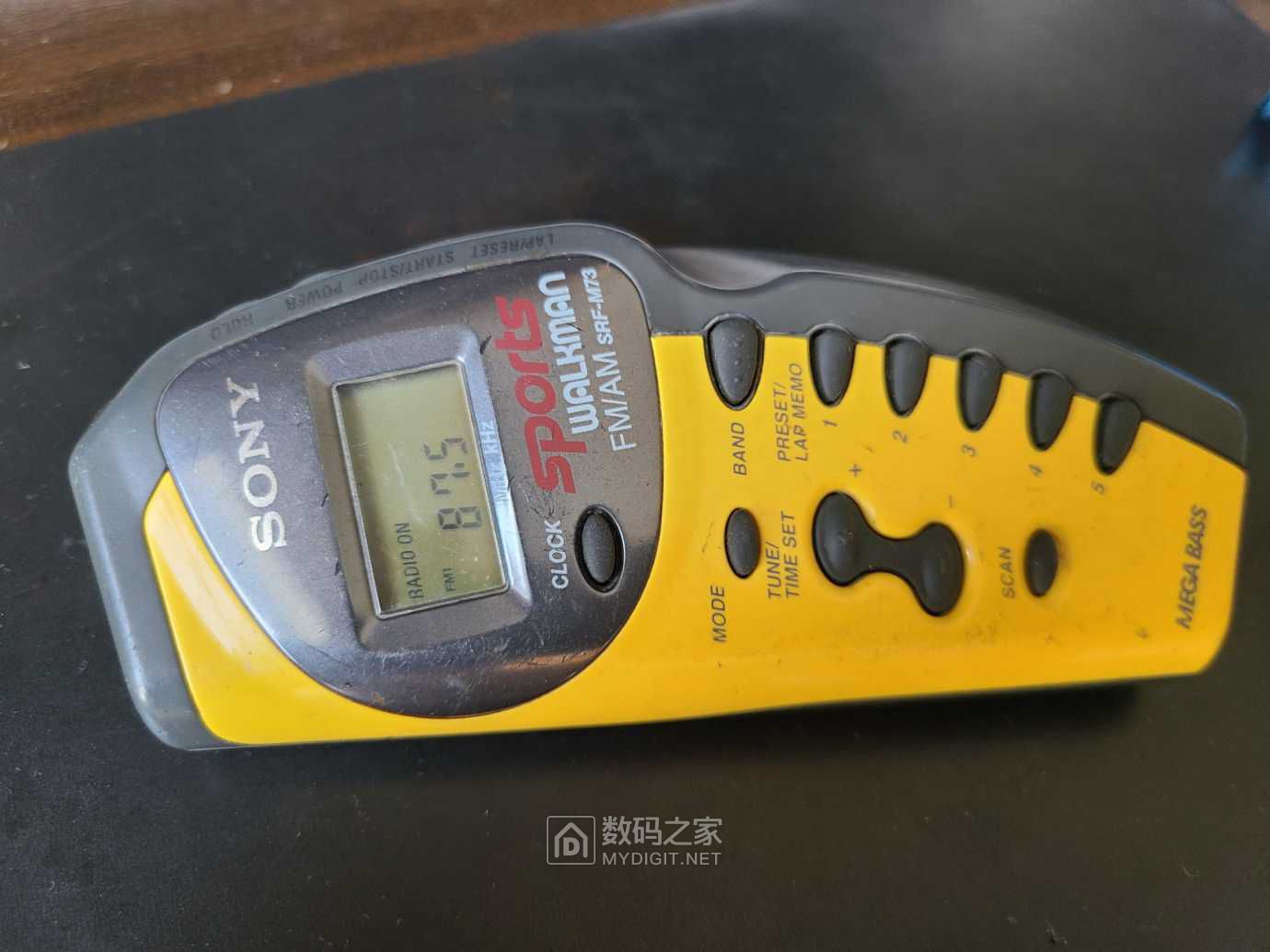

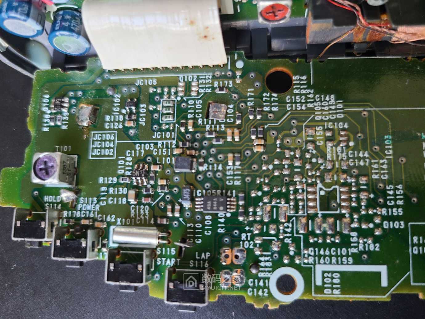

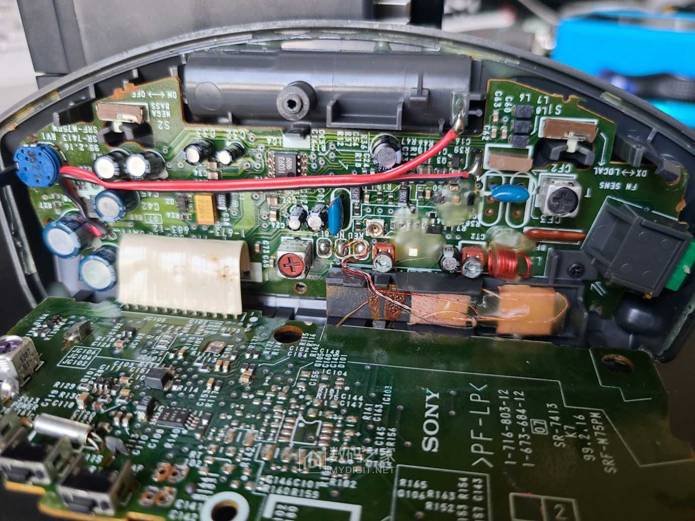

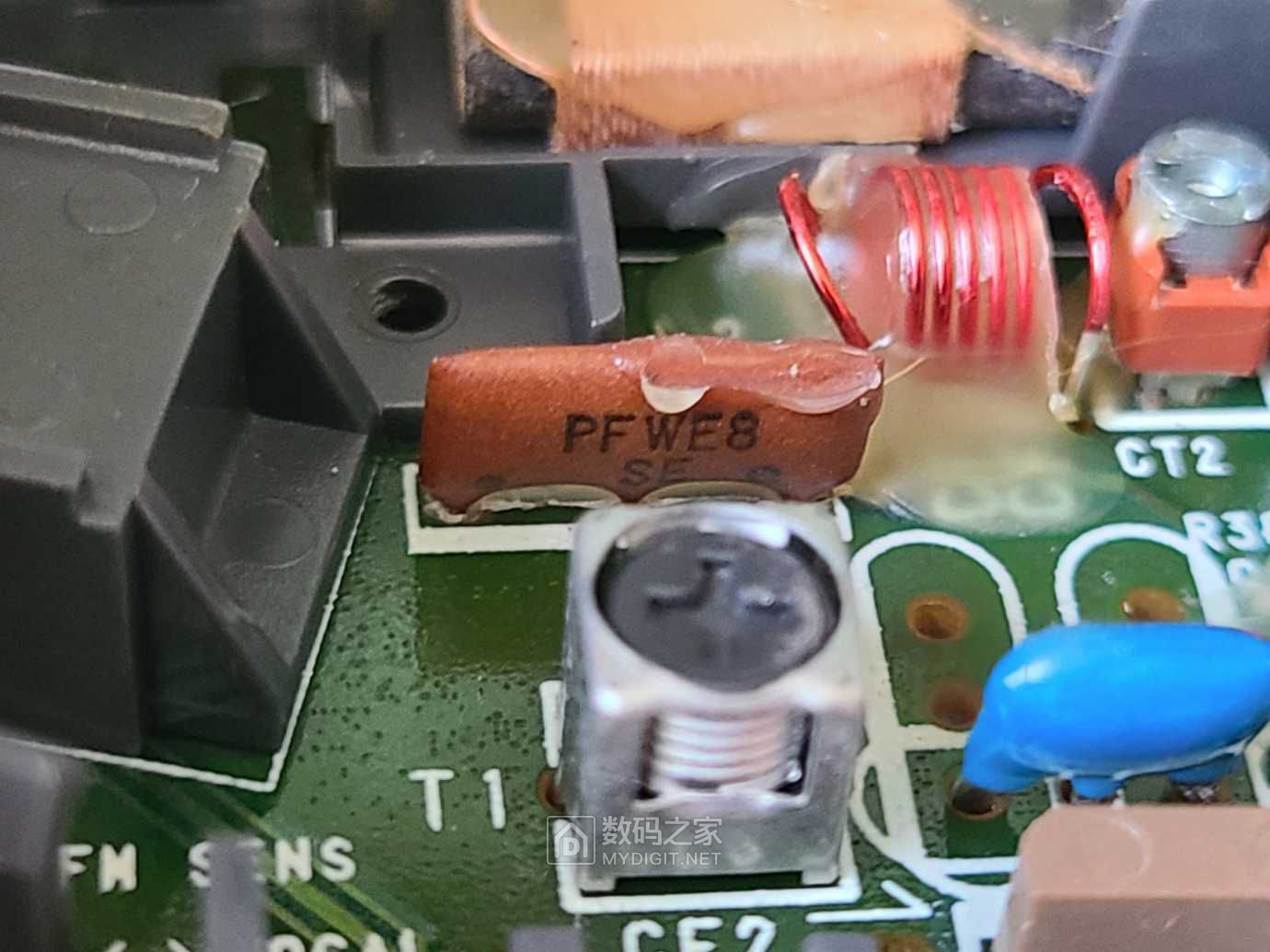

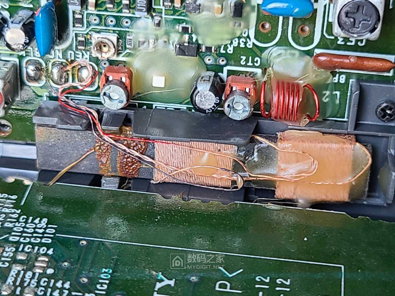

来自鱼塘,价格就一包烟钱,所以拿下了;该机音质还行,做工和用料可圈可点,收音部分采用索尼的单芯片CXA1238,有独立的低音处理芯片,接收还可以。主控芯片是NEC的,多年的玩鸡经验,发现很多NEC的UPD或D系列主控芯片还有三洋的LC系列主控芯片很多都可以根据组合按键或者通过跳线改变收音机的FM接收频段或步进等功能,东芝的TC主控芯片主要是通过跳线来控制;根据印制板看出这机和M75一毛一样,这个机少了部分元器件没有安装。
下面进入拆解
